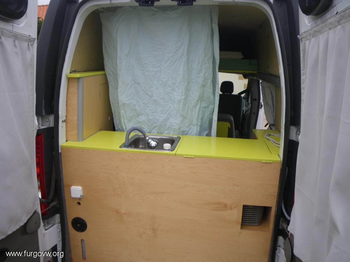

El grifo tengo que modificarlo ,ponerlo más alto.La tuberia es de cobre flexible que se puede modificar con la mano directamente.

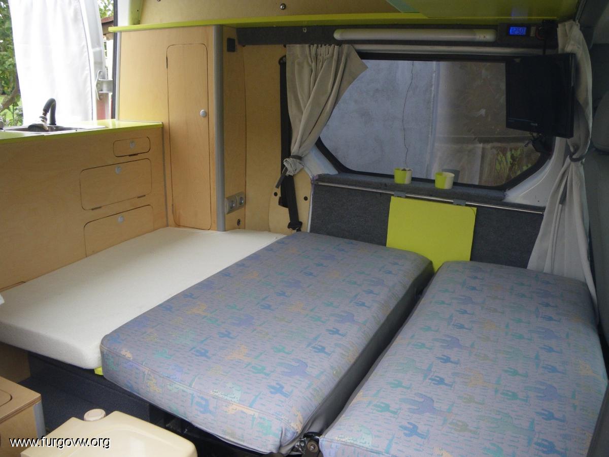

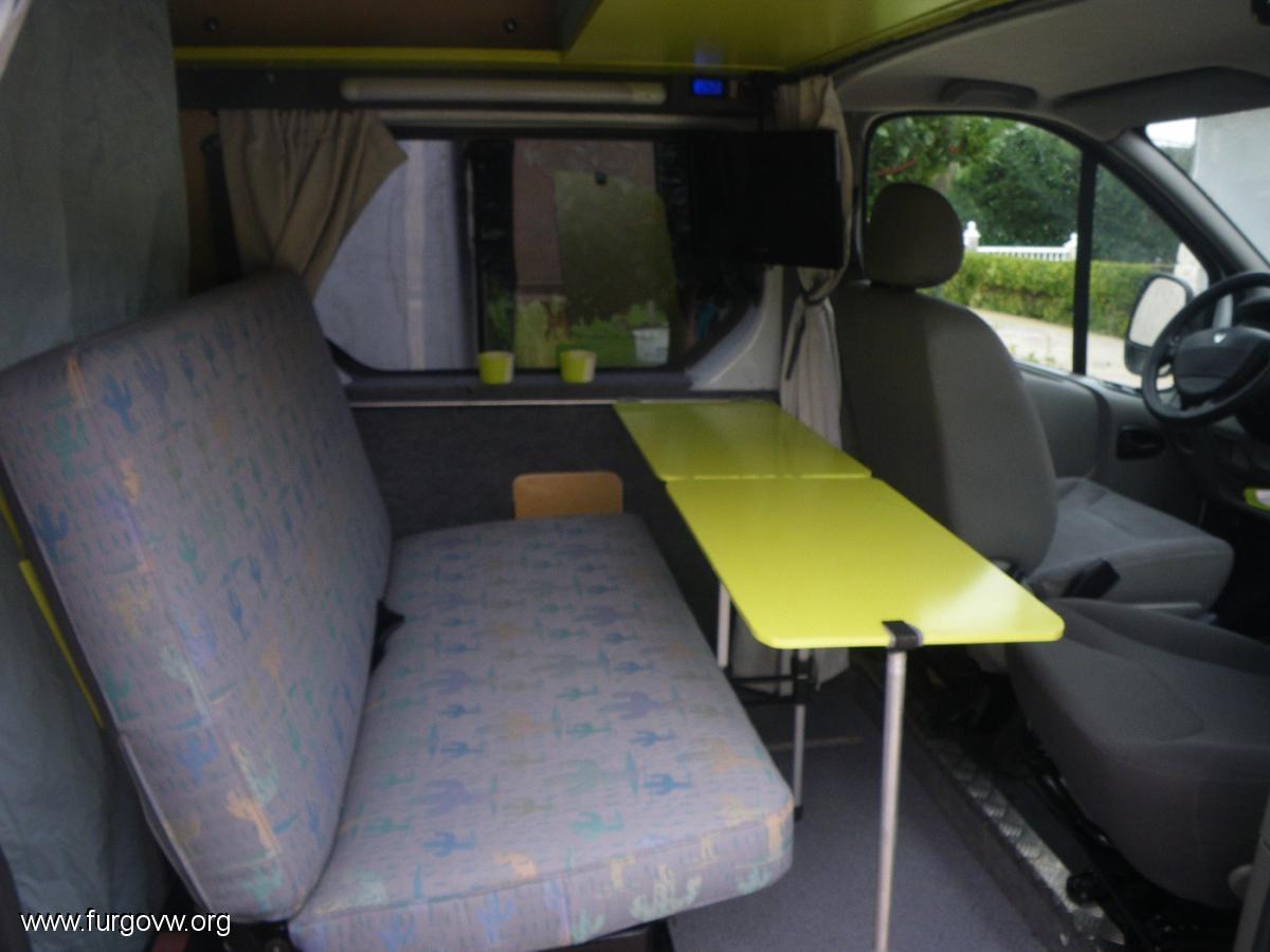

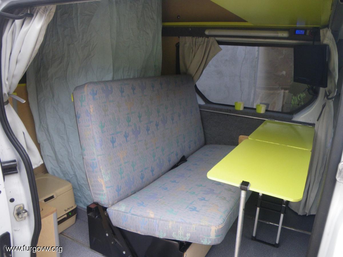

Los posavasos son vasos de plastico duro empotrados en la estructura de madera del panel.Al tapizar el asiento se suplemento la altura asi que falta suplementar la espuma de funda blanca.Quedo algo de hueco en medio del asiento cama pero no dificulta porque queda a la altura de las piernas.

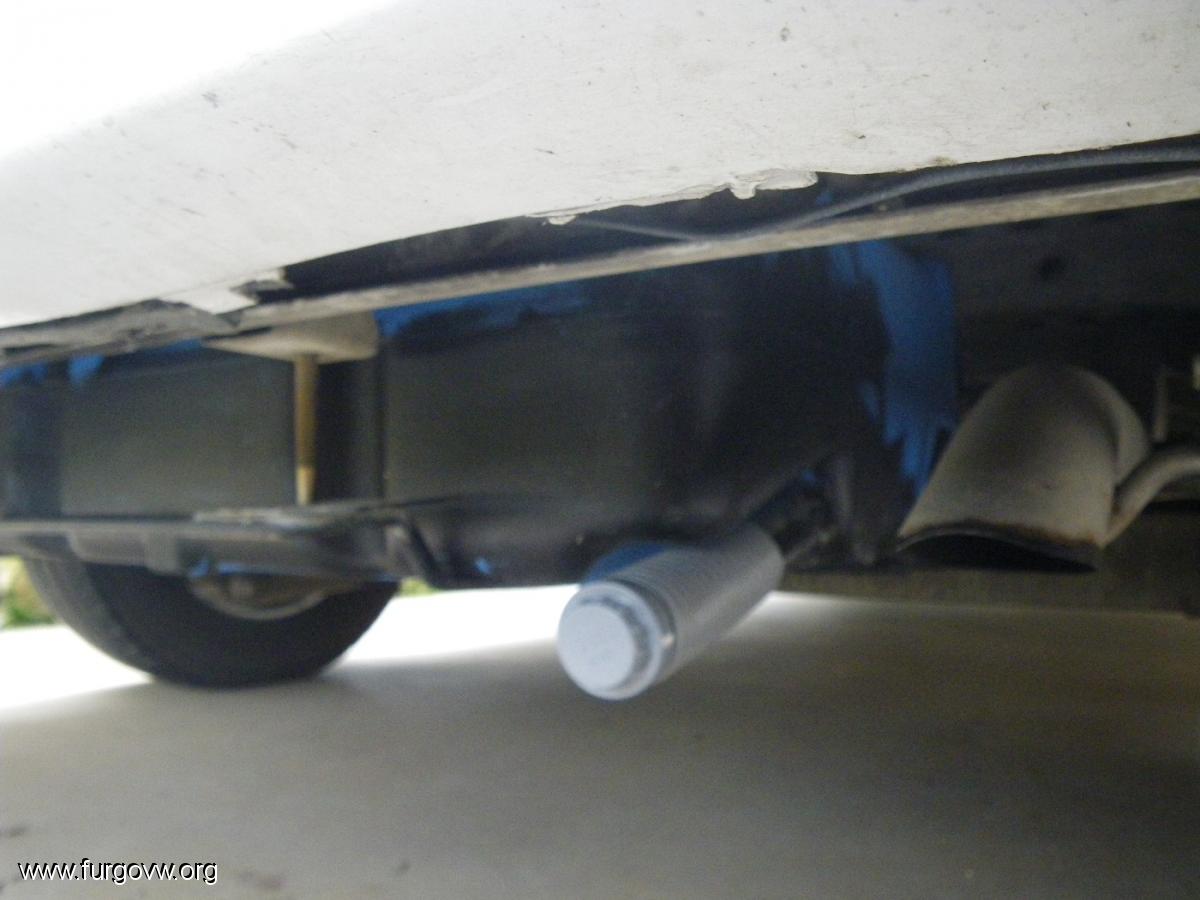

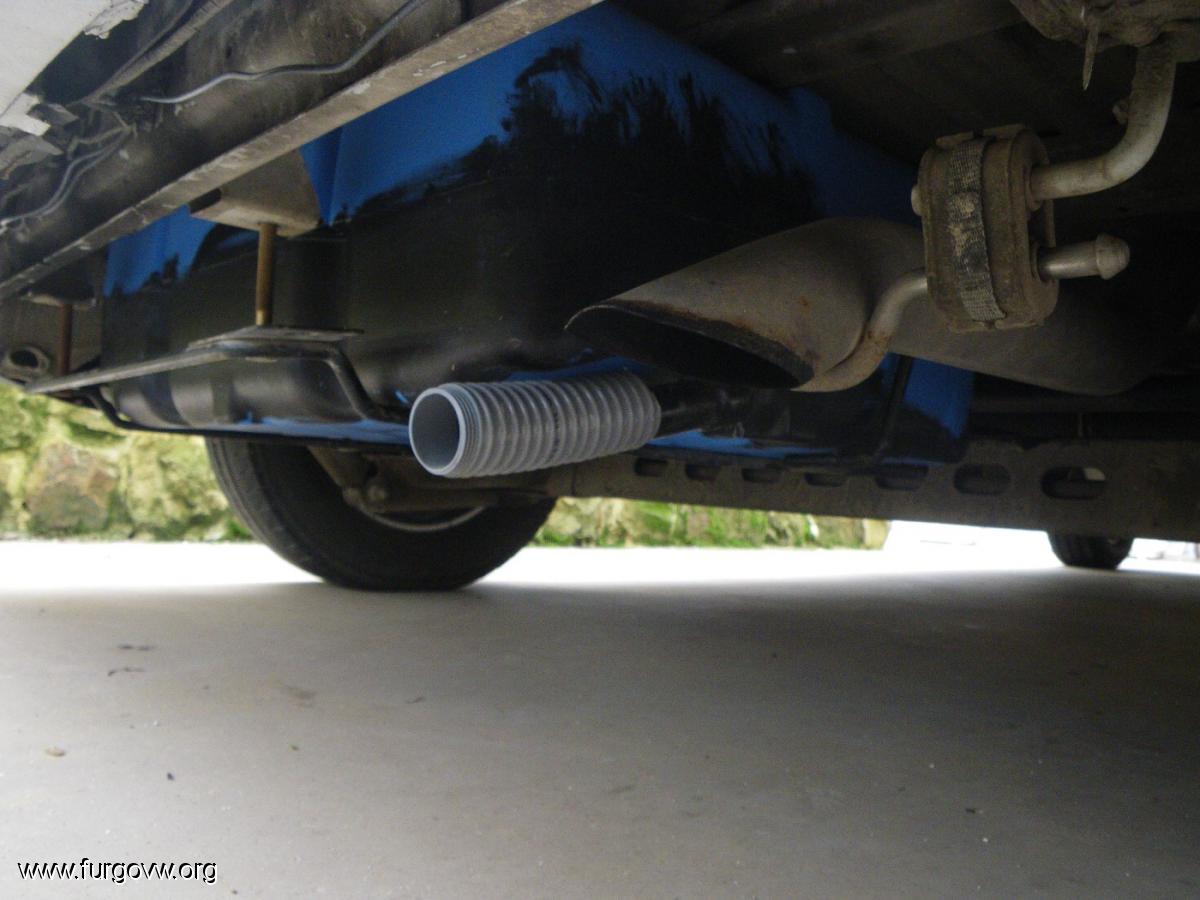

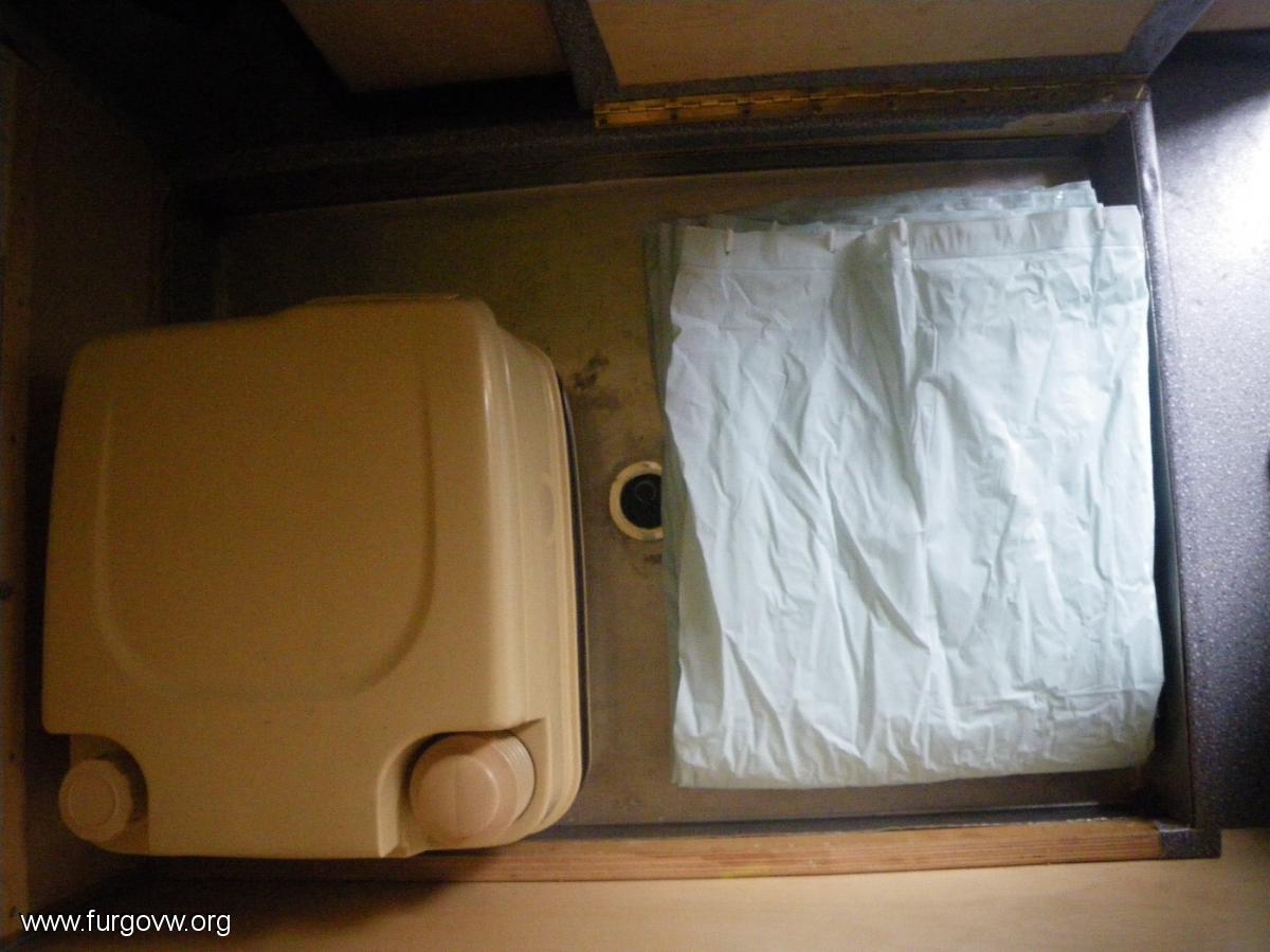

En vez de poner grifo he puesto un tapón de pvc.Cierra perfecto porque lleva una junta, vacia muy rapido y el coste no llega a un euro.El deposito me lo pinto de negro mi hijo para que no se vea tanto desde atras.Mi hijo cumplio la semana pasada 4 años asi que le quedo bastante bien.Me costo que lo acabase que se queria ir , empece a pintar y me quito la brocha,al principio le gustaba pero rápido se aburria.jeje

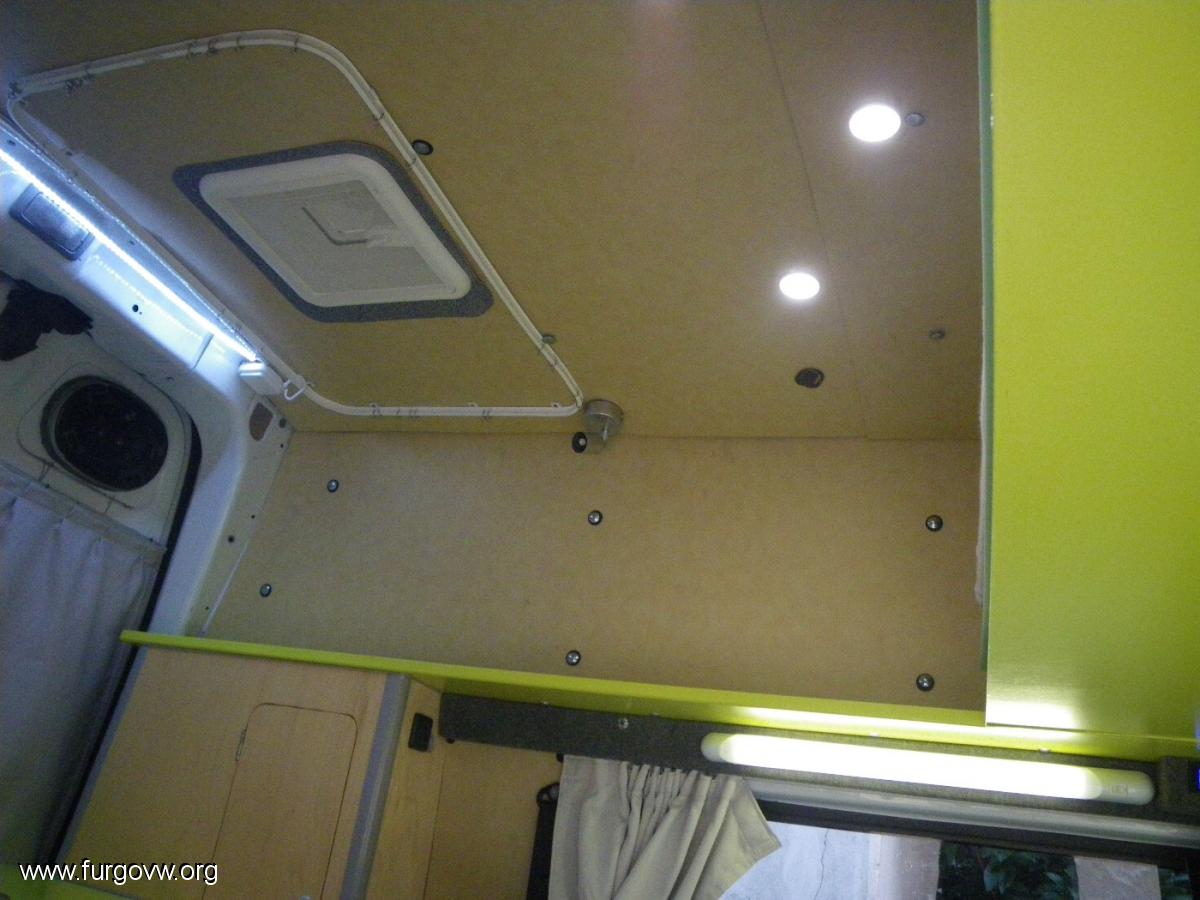

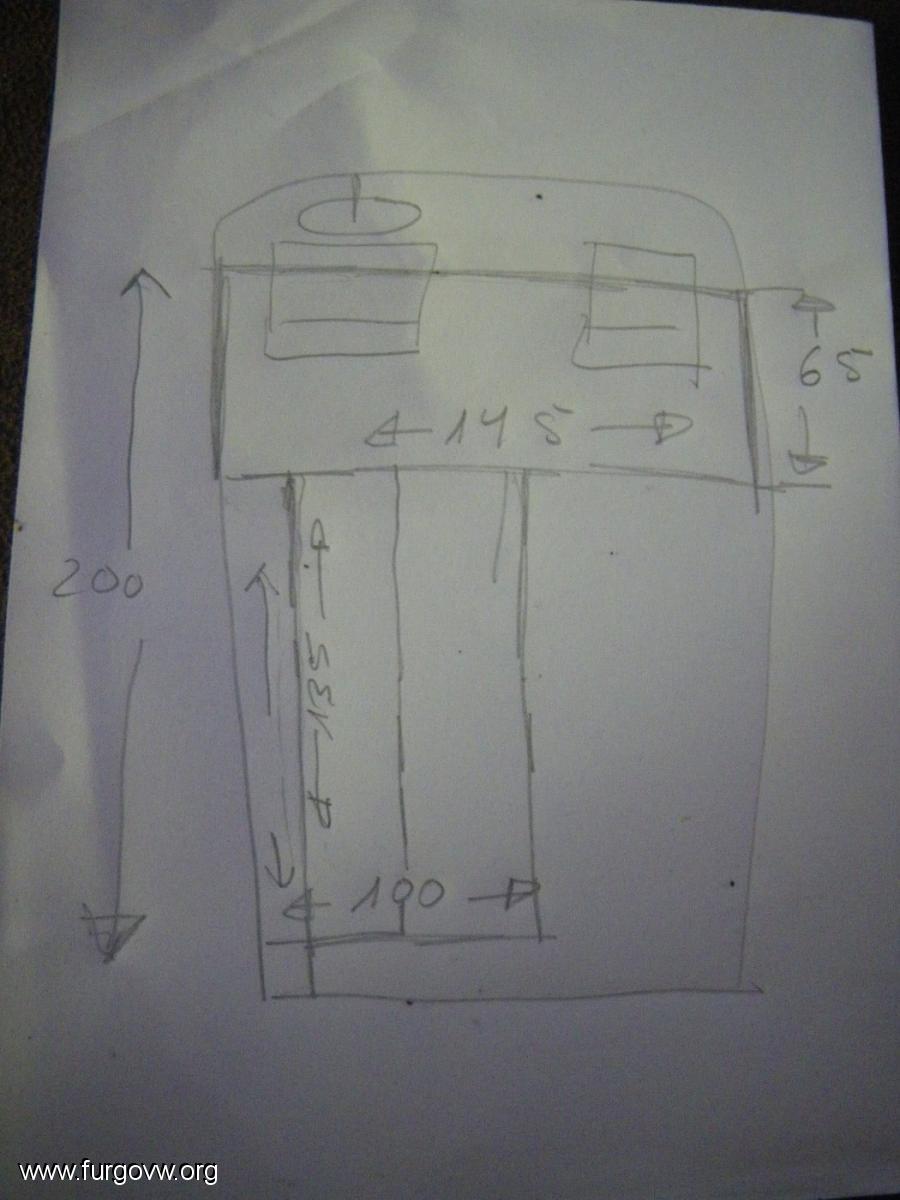

Ahora me queda pendiente suplementar la cama de arriba.Ahora la cama es de 145 x 65.Esa  cama  va siempre montada y queria suplementarla por el lateral donde va la ducha .Serian dos tablas plegadas contra la pared encima de la tabla lateral verde .A la hora de subir y hacer la cama seria más cómodo.Podria poner en un futuro todo el ancho poniendo otra tabla.De momento seguramente dormiria yo arriba y abajo la mujer con la niña pequeña que llega en febrero y el otro niño podria dormir a lo ancho arriba conmigo o abajo.
