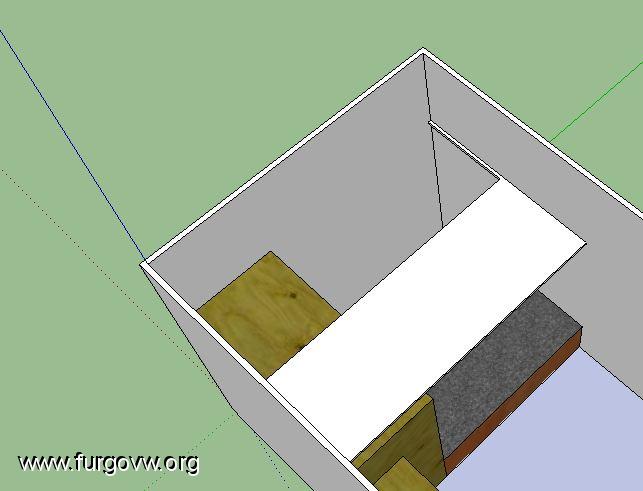

Tengo la furgo en venta.La familia crece y la furgo tiene que crecer.En caso de que no se venda  reformare lo de la ducha porque esto es lo que me pide la parienta(baño cerrado o similar, por eso lo de cambiar de furgo)la ducha para adultos esta bien pero con el niño es un poco locura.tengo dos opciones;
1ª opción http://www.furgovw.org/index.php?topic=177622.0 seria un plato de ducha rígido una bandeja de plástico con las cortinas que tengo (en la bandeja se guarda todo lo de la ducha.lo que haría seria agujero como el del enlace y deposito en los bajos.
2ª opción con más trabajo pero a la larga yo creo que mejor .http://www.furgovw.org/index.php?topic=236814.0
Ducha donde tengo el deposito de limpias en el maletero.Seria un plato de ducha empotrado fijo con deposito de sucias en los bajos.La cortina iría en el plato  y el poty también.El tema que tendría que modificar la cama de arriba y para darle el largo suficiente tendría que anular el armario y dárselo a la cama, después haría otro armario en frente del trasero para meter cosas ya que quito el de delante .
Que opinais , alguna idea
ramonbl
jose me gusta mas la occion 2 dejarlo fijo por quue lo otro es un poco lio el quita y pon .
   Salu2
JOSEANTONIOFC
Cita de: ramonbl en Julio 19, 2012, 13:43:04 pm
   Salu2
A mi tambien me gusta la 2ª , tu lo que quieres es darme trabajo.esa opcion lleva curro.
lo del plato de ducha y el deposito de sucias en los bajos , haciendo como mamurro, lo veo asequible.Después seguramente seria poner el de limpias donde tengo el de sucias.(el de limpias no me gusta ponerlo en los bajos por lo de la temperatura a la hora de la ducha ya que al calentar agua fria haces bastantes menos litros y las resistencias que se ponen es para que no se congele )Menos de 50-60 litros de limpias no pondria tampoco.
Después tocaria anular armario delantero para darle mas largo a la cama superior para dejarle la ducha atras libre.Y segun necesidades habria que hacer otro armario en frente del trasero para guardar cosas y más con dos niños

malkoo
no conocia esta distribucion, me gusta mucho esa litera en la parte trasera, que pena no poder colocar una ducha fija. (quizas en un modelo L2H2?)

JOSEANTONIOFC
Cita de: malkoo en Julio 19, 2012, 19:17:34 pm
Esta era la primera idea.Mejor que la primera  y la segunda furgo con el menor tamaño de furgoneta.Ahora me vendria  mejor una l2h2 como dices, pondria    ducha fija estilo campereve.Yo creo que ese seria el tamaño minimo teniendo todo completo.Igual intento hacer algo con la ducha fija como comentaba pero hay que pensarlo muy bien antes de mover nada

Hola JOSE, le he estado dando vueltas a tu distribución pq la verdad que me gusta mucho. La pena que la litera de arriba queda un pelin justa (pero es lo que hay claro).
Como tengo tiempo y me encanta, pues me he puesto a "diseñar" y remodelar un poco tu distribución, con la idea de sacar una ducha "fija".
Te pongo un par de fotos para ver lo que te parece y por dejar la idea metida en el foro, por si a alguno le puede interesar, me imagino que tu tal como estás ya estas contento , pero cualquier sugerencia creo que es buena.
En tu caso el armario está del otro lado , pero eso es lo de menos. La idea principal es poner un plato de ducha detras del asiento cama, sobre esta ducha iria la litera partida en dos (se guardan uno sobre el otro y los colchones sobre estos ultimos), y estas 2 piezas se apoyarian sobre unos listones a la altura deseada. Cuando queremos dormir, se separan los 2 tablones haciendo la cama , el resto del tiempo se colocan uno sobre el otro y sobre estos los colchones.
Cuando nos queremos duchar, se desliza la cama (plegada) sobre el asiento cama de debajo , dejando libre hasta el techo la zona de la ducha (foto). El resto del tiempo, para tener mas comodidad en el salon, se desliza la litera (plegada) sobre la ducha.
El espacio que ocupa la ducha se puede usar para metar algunas cajas, que obviamente al ducharse habrá que recolocar en algun sitio.
