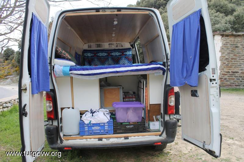

me alegra muchon saber q la as estrenado yo solo la puedo subir al merendero de detras de mi casa q ni e pasado itv ni esta nada homologado!
No te animaria a poner unos muebles altillo para baciar unpoco este maletero?¿?¿

así andaba yo antes, que sólo la movía para ir a por material o para currar en ella.
Ahora, con todo homologado y con libertad para acabar la equipación, es otra cosa.
Tienes razón en lo de los trastos, en este viaje nos hemos dado cuenta de lo bien que vienen los armarios en la zona de vivienda, sin tener que andar echando mano de lo que va en el maletero.
Ahora me voy a meter con el tema del potti y la nevera, y también voy a preparar algunos armarios para la ropa y los cacharros de cocinar.
Además, Esero me ha lanzado el reto de laminar las lunas, que tampoco estaría mal.
Creo que no me voy a aburrir.
Aio
