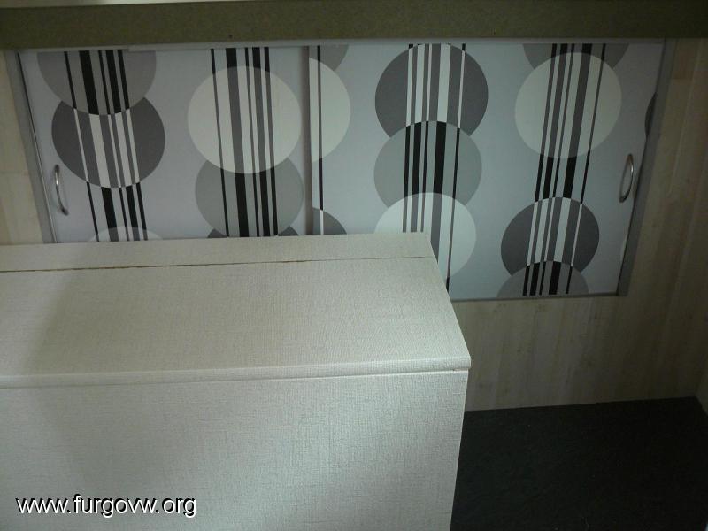

Esto esta quedando de espanto, ese mueble cocina parece de fabrica con muy buena terminación y gusto en la elección del papel, un buen estilo para el tema cortinas y esa historia que se suele dejar para que elijan la mujeres, animo compañero y ya que tienes espacio procura cambiar la garrafa de sucias a 25 litros también si puedes, si te despistas y no tienes salida directa para desaguar sino quitando la garrafa esa diferencia de 5 litros se te quedara en el sifón y fregadero y un seguro derrame cuando quites la garrafa para su vaciado, es solo una sugerencia.
kakute
Cita de: ESERO.TF en Febrero 21, 2012, 01:11:59 am
Gracias Esero, pasaré tus felicitaciones a la dirección de la obra, que, como bien sabes, donde hay patrón no manda marinero. En esas cosas soy un mandao.

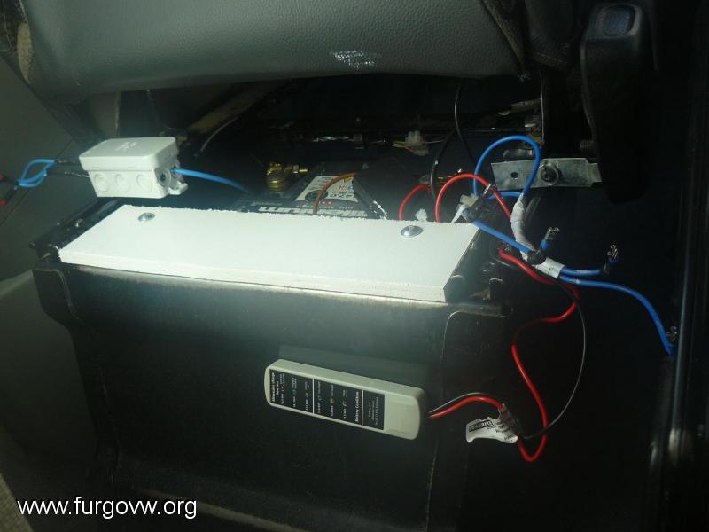

Bueno, os cuento los avances que hemos hecho en el tema de la instalación de la batería auxiliar:
Como en el resto de la camperización, también aquí he intentado gastar poco dinero, que no salgo de un gasto cuando ya me he metido en otro.

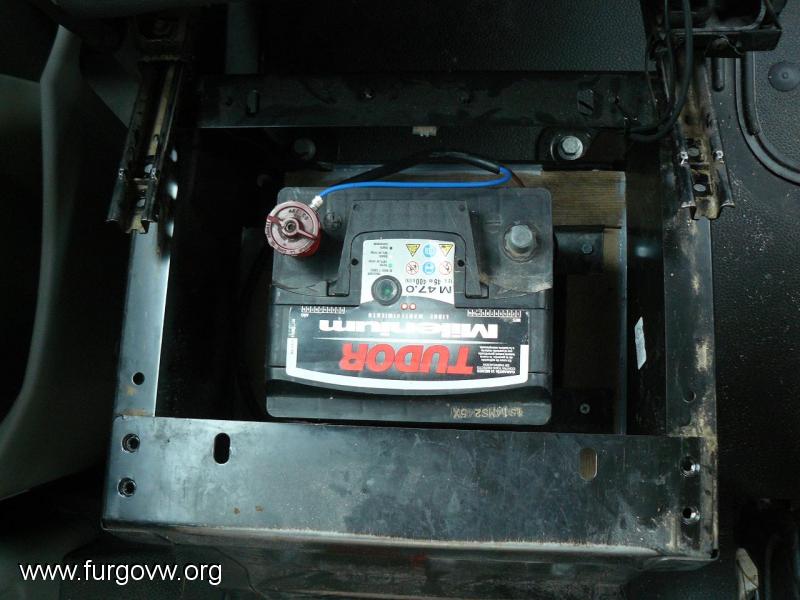

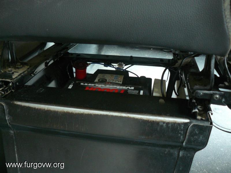

Para la batería, he aprovechado una que ya tenía hace tiempo apartada, una tudor de 45Ah que conseguí muy barata, y que ya he usado un tiempo en una pequeña instalación solar que tengo en una borda en el campo, con muy buen resultado. De momento me sigue cargando bien, y hasta que ella no me diga nada la voy a seguir utilizando.
Compré el relé nagares sencillo (el de 17 euros) y un fusible (con portafusibles) de 100A. Estos dos elementos los he instalado junto a la batería principal, a los pies del copiloto. El relé lo alimento con el positivo del contacto, en la segunda posición de la llave, pero he intercalado un interruptor con luz, para que yo pueda decidir en todo momento cuándo pongo en carga la batería auxiliar y cuándo no.
La batería auxiliar la quería poner debajo del asiento del conductor, pero al desmontarlo encontré una caja metálica fijada al suelo que molestaba para dar estabilidad a la batería, así que tuve que construirle una pequeña estructura para darle apoyo y al mismo tiempo salvar ese obstáculo,
Sobre esta estructura he fijado dos pletinas metálicas en ángulo, y la batería la he encajado entre las dos pletinas y la he atornillado. Está bien fijada
Tras comprobar que libraba bien al mover el asiento y al circular, me puse con el tema del cableado: vaya lío de cables en 50cm2
Después de muchas rectificaciones, y asesorado por alguien que sabe de esto, fui simplificando el sistema y aclarando el lío montado.

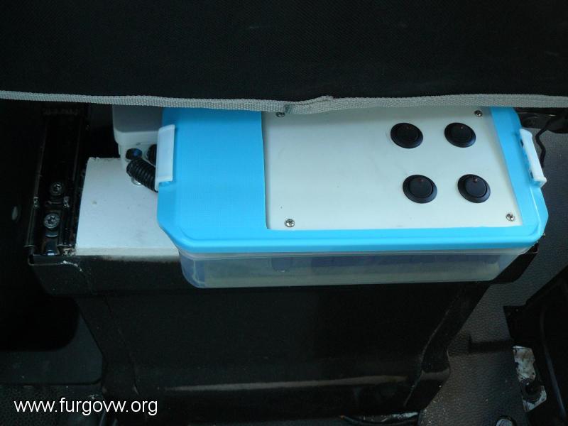

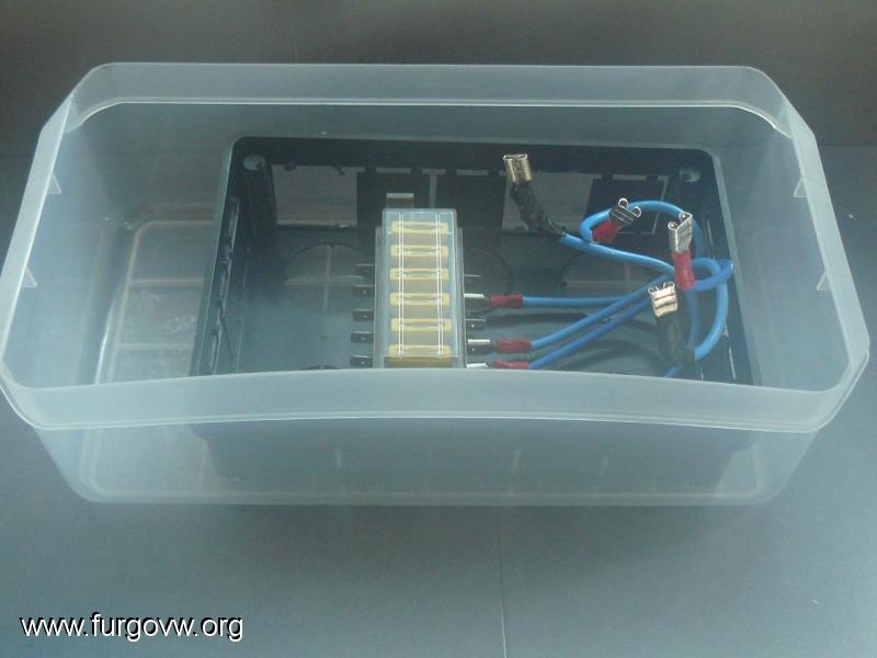

Para la caja de conexiones y la caja de fusibles, me he apuntado a la moda de los tuppers, que son baratos y muy prácticos:
caja de conexiones: 1,5 euros; tupper: 1,3 euros
De momento he montado cuatro líneas, de las que voy a usar dos: una para iluminación led, la otra para la bomba de agua. Otra la usaré para conexiones de 12V, y la cuarta la reservo para el convertidor de corriente a 220V. Cada línea tiene su fusible y su interruptor para abrir o cerrar el circuito eléctrico,
Y así queda con todo el asiento echado para atrás,
Casi que ni se ve nada.

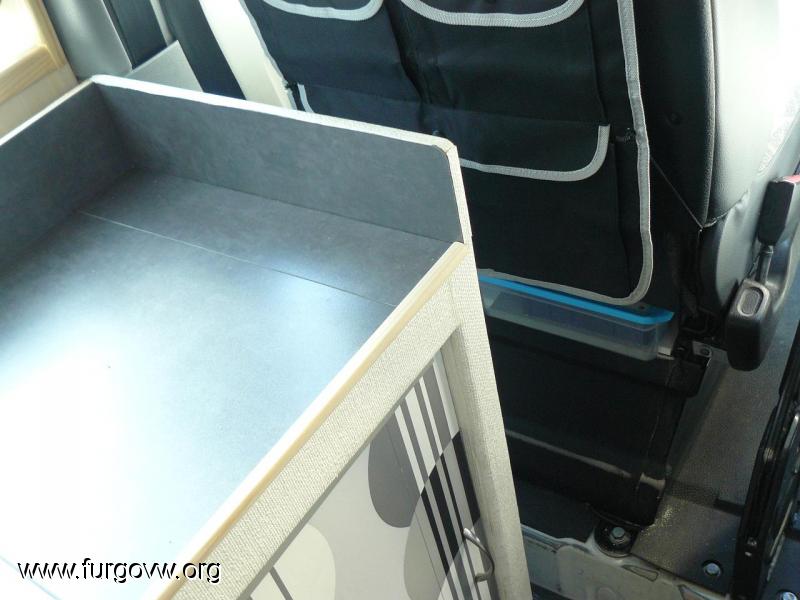

Encima se ve el bolsillero que compré ayer en el lidl, por unos 4 euros. No está mal.

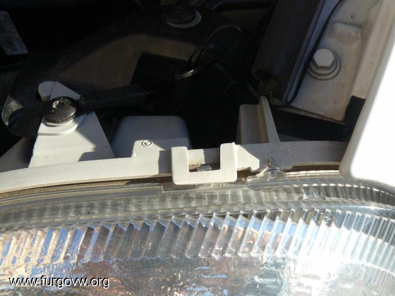

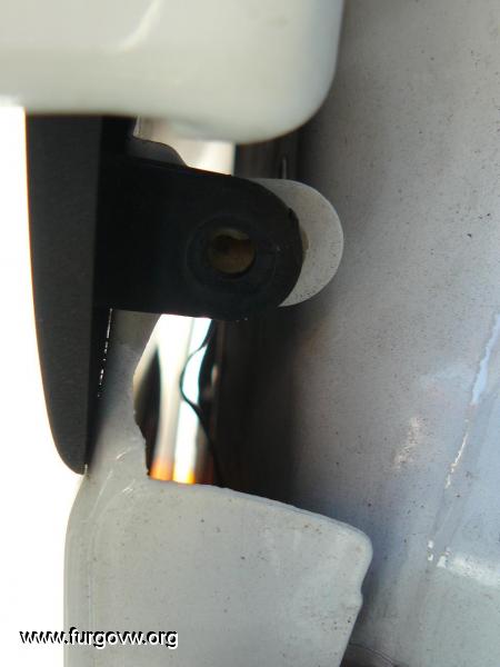

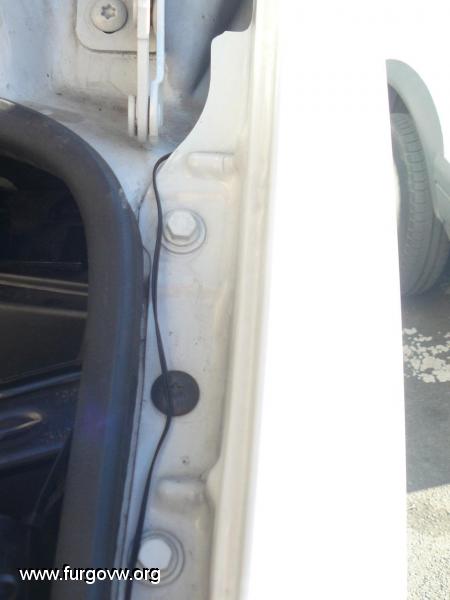

el lunes compré en el lidl el dichoso termómetro, y ayer estuve buscando la forma de pasar el cable del sensor hacia el vano del motor.
Después de mucho buscar, conseguí pasarlo por aquí
metiendo el cable por la manguera de cables que van al retrovisor.
Desde aquí he llevado el cable a la parte delantera
Una vez pasado el cable, he anclado el sensor en el soporte del faro delantero izquierdo
Hay gente que pone el sensor en otros puntos, yo por lo que he leído en el foro parece que lo más habitual es en la parte delantera del vehículo. Lo que no sé es si es mejor fijarlo sobre chapa o sobre alguna pieza de plástico. Ya veremos dónde acaba...

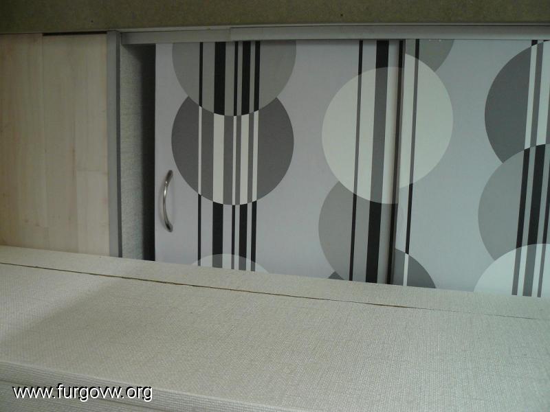

las guias para las puertas correderas las compré donde el mago merlin, pero no son nada baratas. Son perfiles en U de aluminio, las venden de 1 o 2 metros, y tienen diferentes medidas. La pena es que no las tienen dobles, y tienes que comprar dos para cada puerta, una arriba y otra abajo, total 4 piezas. Había probado con unas piezas de plástico, pero no funcionó el invento.

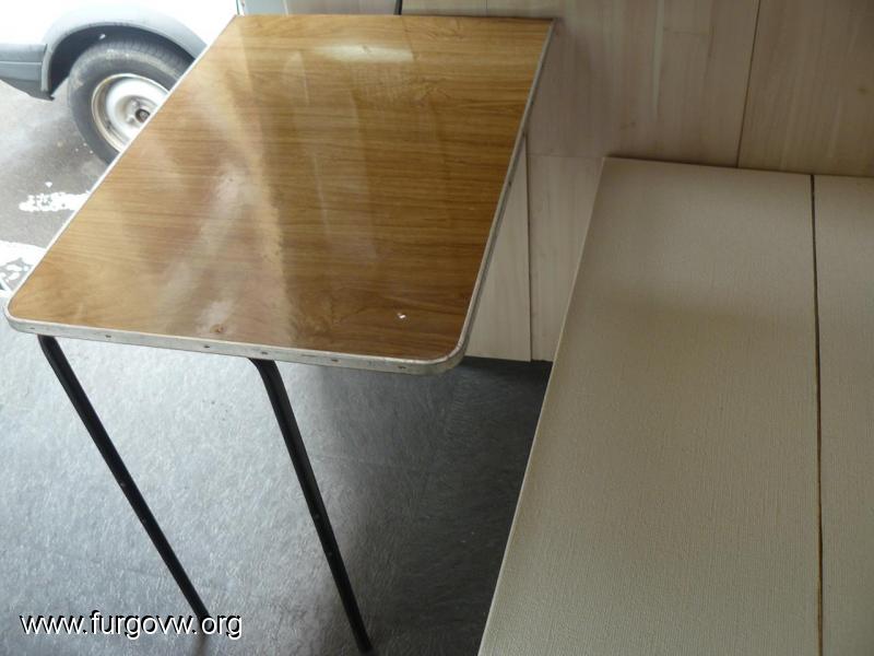

-Mesa: quería aprovechar una mesa de camping vieja que teníamos de hace tiempo, que pesa muy poco y está todavía aceptable como tabla. Así que le he adaptado unos tubos que hacen de pata y ya está: mesa de quita y pon
y sin gastar ni un euro.

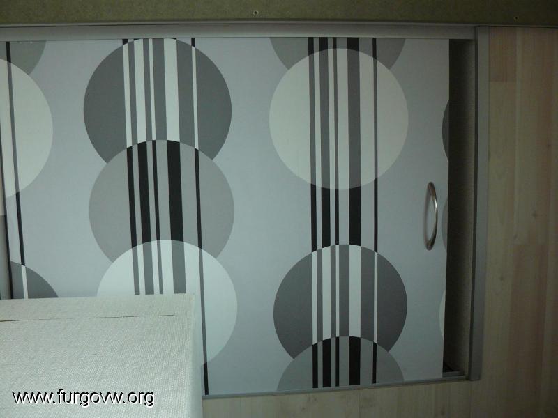

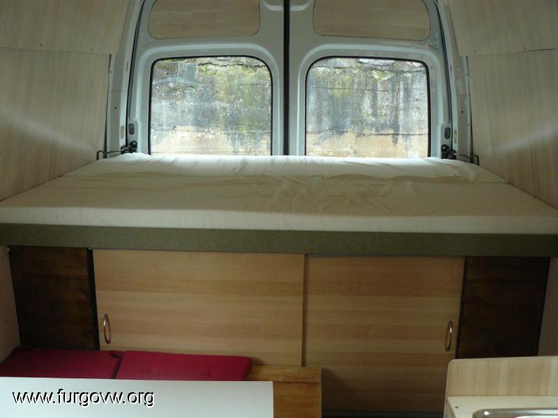

-Puertas del armario bajo la estructura de la cama: tenía puestas esas puertas correderas, pero de forma provisional
Hemos forrado los lados con las mismas lamas que las paredes, hemos puesto perfiles de aluminio para las guías de las puertas correderas, y finalmente hemos forrado las tablas de las puertas. Este es el resultado
Sigue pendiente la distribución interior de ese armario. A ver qué se nos ocurre...
