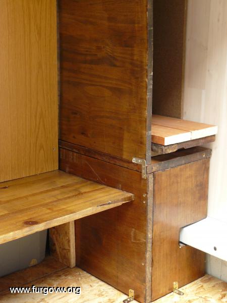

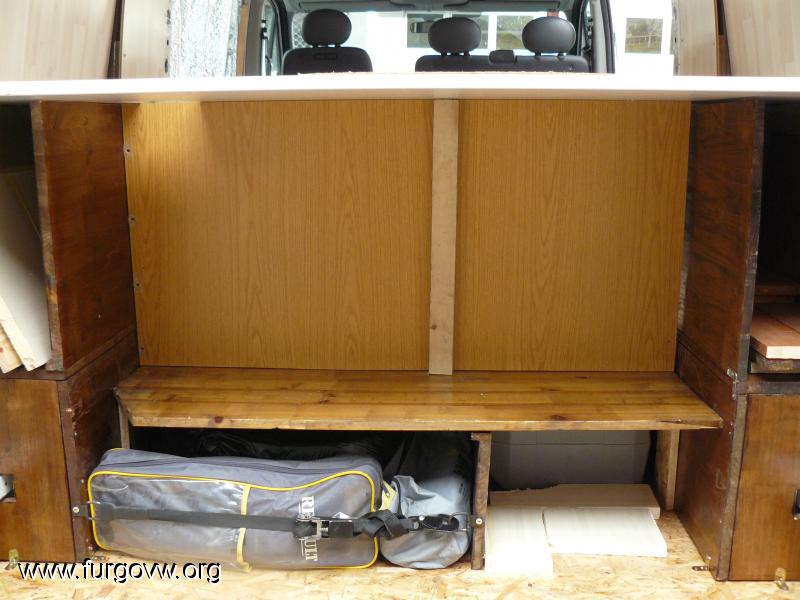

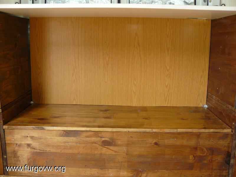

Ya le he sacado fotos a la estructura que hemos fijado debajo de la cama. Es sencilla, con maderas recuperadas y reutilizadas. Una parte es para acceder desde el interior. Aquí sólo hemos hecho el hueco, que más adelante tocará forrar y montar ese armario:
Tiene 50cm de profundidad, y 126x58. Un señor armario para ropa de cama y bultos grandes. La tabla divisoria de los dos espacios es provisional, cuando consiga una decente la cambiaré, je, je, je.
La parte contraria tiene acceso desde la puerta trasera:
Sobre los pasos de rueda hay un armario estrecho y profundo

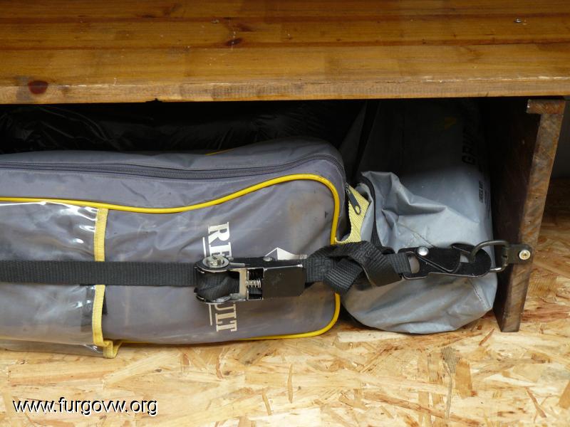

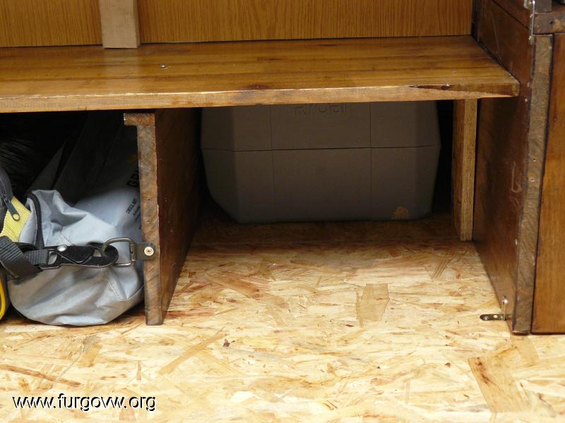

En la parte baja de la zona central, hemos hecho dos compartimentos bajos (28cm) para llevar trastos pesados. De momento, en uno de ellos va la rueda de repuesto, hasta que monte la jaula debajo del chasis que me aconsejó Esero  .palmas .palmas y ya he visto montada en una renault master ambulancia:
En la parte superior, queda un gran espacio que habrá que organizar más adelante:

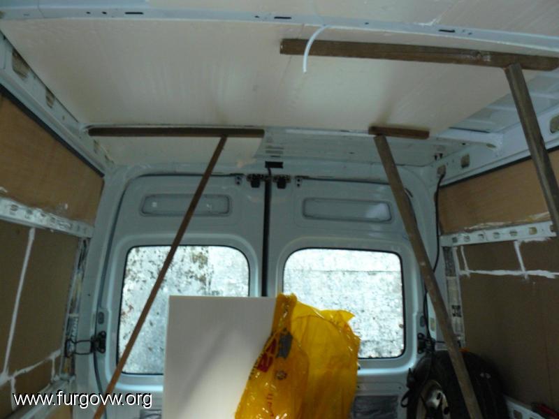

En octubre coloqué planchas de poliestireno extruido (3 cm) como aislamiento del techo:

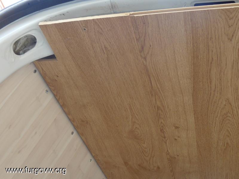

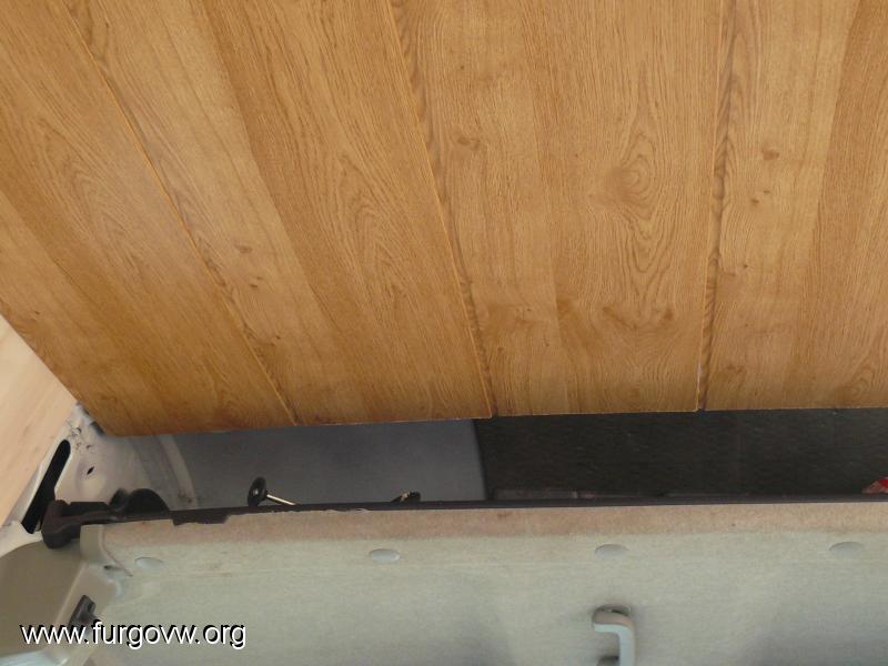

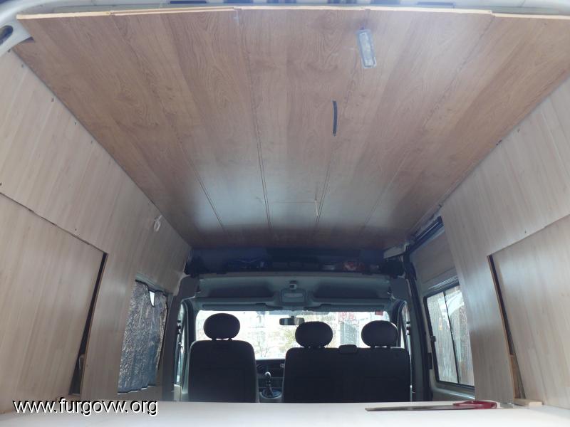

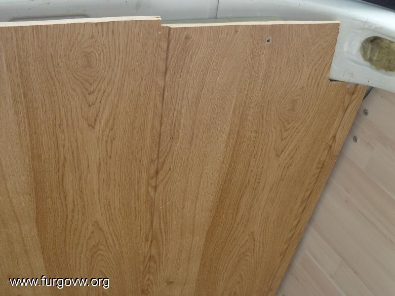

Y ahora me he puesto a panelarlo. Compramos unos paneles para pared de 8mm de grosor, acabado en roble, pero no era fácil sujetarlos al techo del vehículo. A lo ancho, cada 60-70 cm hay un nervio de refuerzo que atraviesa todo el techo de lado a lado, y lo que he hecho ha sido rastrelar esos nervios (12 mm de rastrel hidrófugo), que he sujetado con tornillos roscachapa + sika. Y sobre esa base, me he puesto a colocar las lamas machiembradas, que parecía más fácil, pero haciéndolo solo te faltan manos.
Los paneles van machiembrados, y los he clavado a los rastreles con puntas de cabeza perdida y un pegote de sika, que nunca está de más.
En algún punto más conflictivo ya he puesto algún tornillo, que espero poder tapar más tarde con un junquillo.

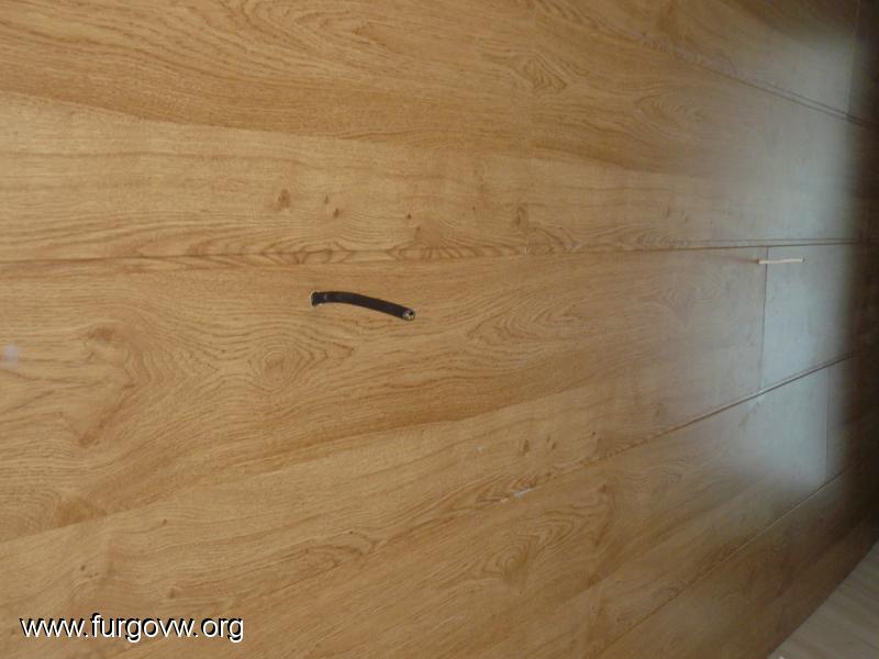

Este es el resultado:
Me faltan los remates de esquinas, principio y final, y la unión con el panel de la pared, que intentaré hacer un día de estos
No es un acabado profesional, pero ya va cogiendo forma  :)

La rueda de repuesto es un problema en estas furgos, yo conseguí meterla debajo en la parte trasera, me costo bastante, tuve que arrancar del chasis unas chapas que lleva atras como de soporte para algo no se, para subirla utilizo una carraca de eslinga(queda sobre el suelo de la furgo), con un cable de acero(pasa a través del suelo) y una pletina que es donde apoya la parte central de la llanta, cuando está arriba la aseguro con un tornillo largo que pasa por la llanta y la sujeta al chasis.
