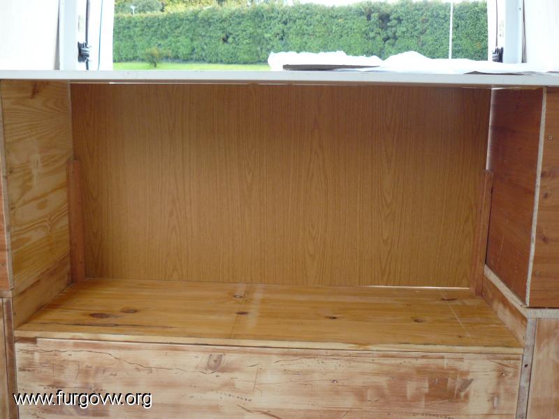

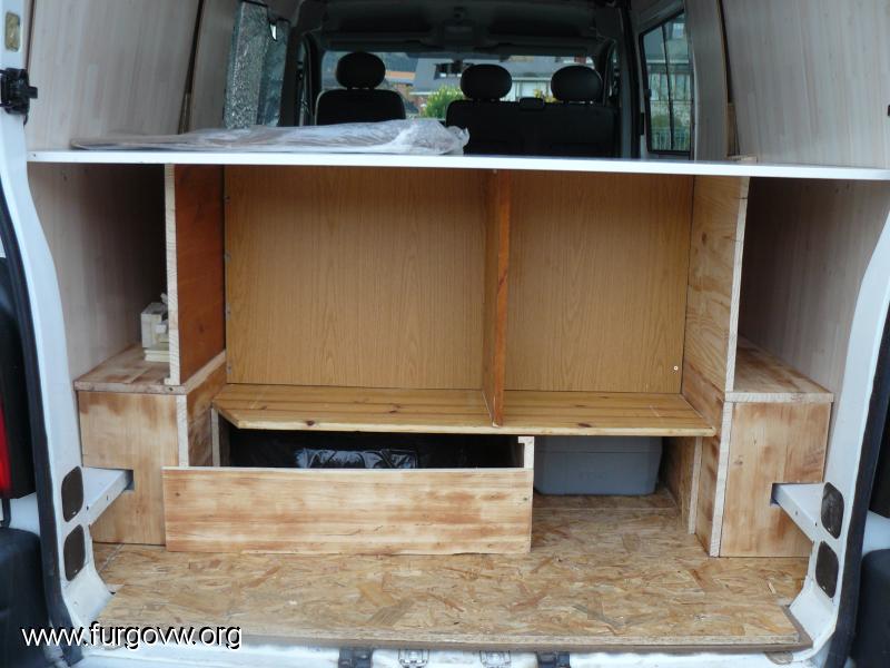

Bueno, os explico en qué andamos:
Sabiendo dónde va a ir la cama, queríamos organizar lo mejor posible el espacio que queda debajo, que nos permita llevar trastos (para viajar y para uso diario llevando pequeñas cargas) y soporte adecuadamente la cama.
Empezamos cubriendo los pasos de rueda con madera, y a partir de ahí se trataba de distribuir el espacio con el objetivo de tener espacio de almacenaje con acceso desde las puertas traseras, y otro espacio que será un armario con acceso desde el interior.
Como ya dije en algún mensaje anterior, esto lo estamos haciendo con maderas usadas y recicladas, que tendré que lijar bien y barnizar. Aquí os presento la distribución que estamos planteando:
Desde la parte exterior
y desde el interior

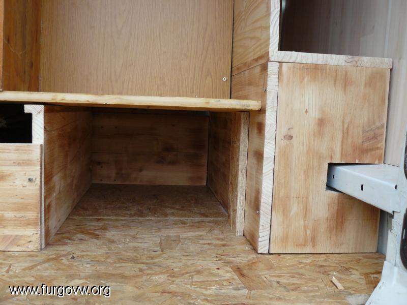

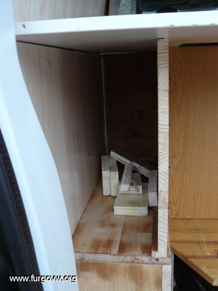

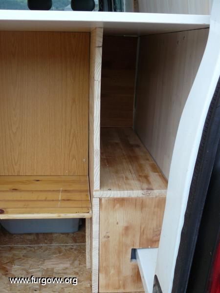

En la parte que da al exterior, entre los pasos de rueda y la cama tenemos un hueco muy aprovechable para bultos largos
Además, tenemos dos huecos de 28 cm de altura y 75 cm de profundidad (en uno de ellos hemos puesto de forma provisional la rueda de repuesto, que no hacía nada más que fastidiar). Encima, en el hueco más grande, irían armarios
De momento así lo hemos planteado. Si nos acaba convenciendo, tocará desmontar todo para hacer el montaje definitivo (de momento, que nada es para siempre ja,ja,ja).
ESERO
Muy bien aprovechada esa trasera.
Esos huecos grandes en un futuro, si los necesitas, también puedes dividirlos y darles uso desde el interior.
Animo que ya va cogiendo forma.
