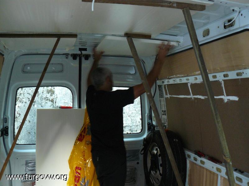

El siguiente paso ha sido aislar el techo, más complicado pero también imprescindible. Quería poner un aislante que pesara poco y fuera lo más rígido posible. Vi una buena oferta el en bricodpot en planchas de poliestireno expandido, de 120x60x3cm, a 1,85 la plancha. Leí a alguien que decía haberlas pegado con cinta de doble cara, de manera que así empecé, cortando las planchas muy ajustadas para que encajaran bien, y esperando que la cinta las sujetara. Las primeras aguantaron, pero poco después empezaron a caer en serie, y todo el chiringuito desmontado  .confuso2
Después de mucho insistir con la cinta dichosa sin conseguir nada, cogí el bote de sika y las fui pegando y sujetando con rastreles de madera
Dieron trabajo, pero al final quedaron colocadas todas las planchas, sujetas con rastreles y esperando a que secase el adhesivo
Al día siguiente, todo estaba bien sujeto al techo,
a la espera de empanelar la furgo  :)

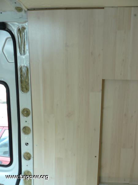

Hemos empezado a panelar los laterales, y ahí se ve el montón de metros que tiene: he comprado para 13m2  :o
He visto de todo en este foro, en materiales y formas de cerrar las paredes. Y teniendo en cuenta las formas tan curvas que tiene esta furgo, nos hemos decidido por poner lamas machiembradas de las que se usan para el suelo, que se unen "en click". Estuve tentado de comprar el típico okume de 3mm, pero me pareció mejor material este AC4 de 7mm, que además de ser más grueso tiene mucha más flexibilidad al colocar las lamas de una en una. Da más trabajo para colocar, pero me gusta como va quedando.

El parket laminado es una buena opción en cuanto a dureza,
facilidad para trabarlo y adaptabilidad a la furgo.
¿El inconveniente? pues el peso, aunque en este tamaño de
vehículo quizás no se note tanto, peso la verdad que los kilitos
de diferencia con respecto a un material de 5mm de grueso es
considerable, el peso de dos paquetes de 2 metros cuadrados
es mas que el panelado completo en el otro material, con el
consumo y perdida de potencia que ello conlleva.
Pero si ya lo tienes comprado y no tienes posibilidad de cambiarlo
no te queda otra que aprovecharlo, aunque yo me lo pensaría, aún
estas a tiempo, deja para poner el suelo lo que nesecites y el resto
plantéatelo.
Espero no haberte desmoralizado, es solo mi opinión.
Un saludo y adelante.
kakute
Gracias Esero por tu aportación. Y precisamente eso que comentas es lo que estuvimos valorando antes de comprar el material (que ya está comprado y colocado, je, je): el espacio que ocupa, su flexibilidad, el peso añadido, la facilidad de colocación, la resistencia a golpes y demás, el acabado final, etc. Sobre el peso tienes razón, 7mm pesan mucho más que 3mm. Pero en las paredes creo que me compensa más en otros aspectos, aún añadiendo un peso extra. Tampoco queremos llenar la furgo de muebles, ni de grandes depósitos ni grandes armarios, que supongo que también suman en el peso total del vehículo. Una cosa por la otra.

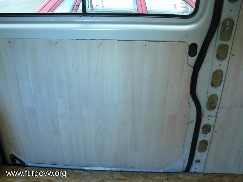

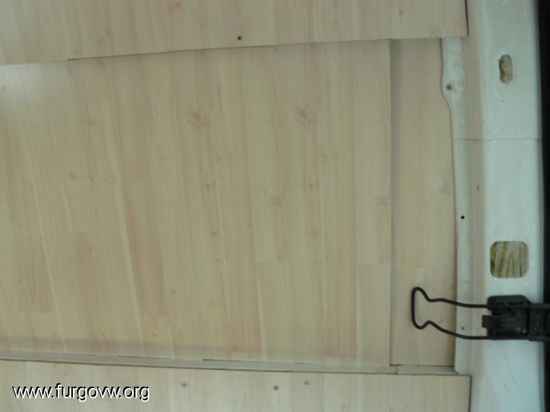

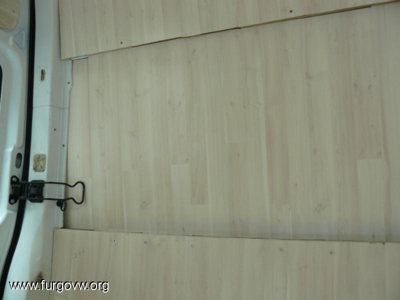

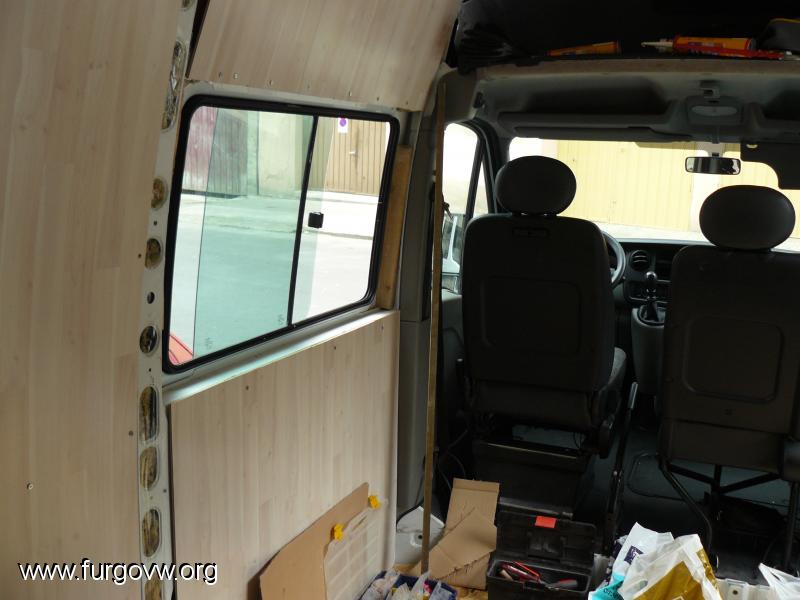

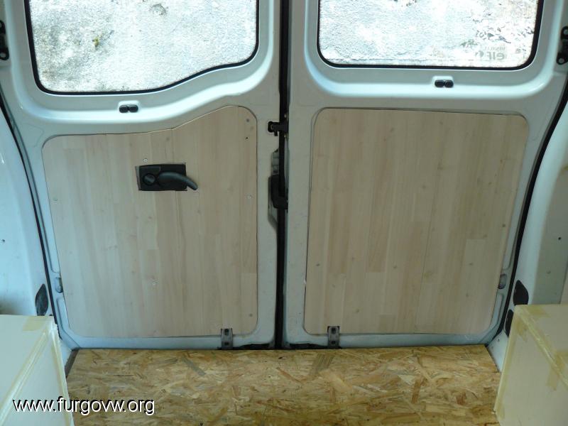

Total, que ya hemos panelado las paredes y las puertas, aún quedan remates y algunos otros detalles, pero la furgo va cogiendo formas ...
A la altura de la cama hemos panelado intentando respetar los centímetros ganados para apoyo de la cama:
Las puertas, aisladas y paneladas:
No es un acabado profesional, pero nos conformamos con lo que vamos haciendo  :)
