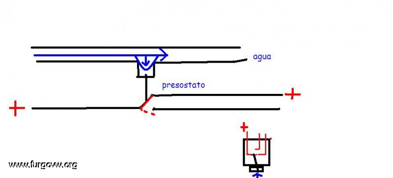

Facil:
-tiene 2 contactos
-En reposo,sin presion:uno de ellos esta cerrado permitiendo el paso de corriente,bomba funcionando,cuando abrimos el grifo que es cuando baja la presion en el circuito.
-En trabajo:el contacto se abre por que el grifo esta cerrado y la bomba a metido presion hasta que el contacto se abre,el circuito se queda con presion hasta que esta baja,se cierra el contacto,bomba activada.........
-Una de las patillas es el contacto comun y las otras 2 son los contactos.
Uno que esta abierto en reposo(sin presion) y el otro que esta cerrado en reposo.
Con este dibujo de 2º de la ESO te aclaras,espero

Angelillo32, el positivo que marcas es independiente de la tensión, no? pero entonces cuanco el agua hace presion desconnecta el circuito y el 3er connector que hace?, y en que posición del circuito se montaria?

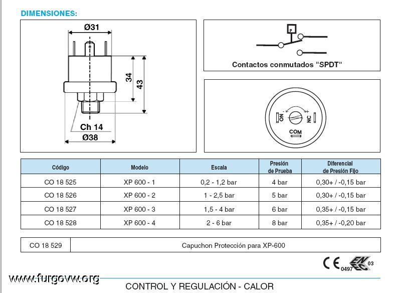

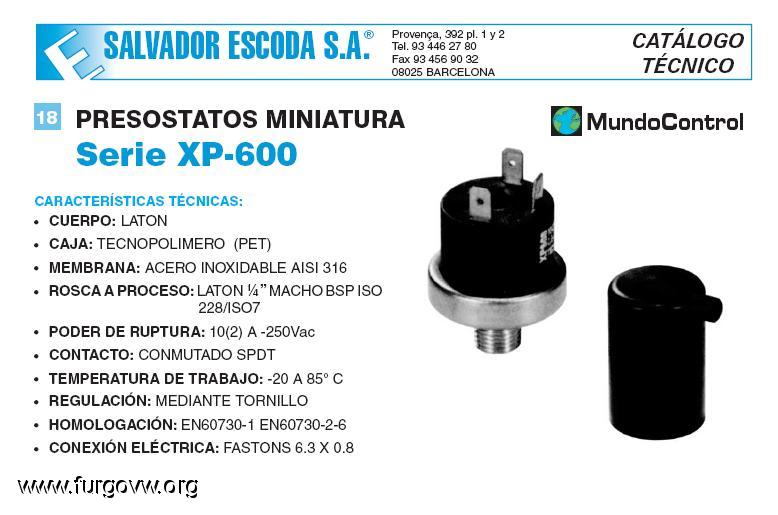

Me acaban de contestar de salvador escoda, y me ha confirmado que si que venden a particulares, no me ha dicho nada de una posible rebaja del precio subo la ficha que me ha adjuntado, coincide con el dibujo de Angelillo32.

Las bombas submergibles trabajan sobte 0.6 -0.8 bares, por lo que he visto, me imagino que haria falta un presostato para baja presión , no?. En la web pone que para mas de 5 unidades 20% de descuento
angelillo32
Cita de: andioak en Octubre 03, 2011, 11:31:13 am
Nos faltaria saber a que presion trabajan las bombas submergibles, no? para saber si necesitamos el de baja o el de alta. En la web pone que para mas de 5 unidades 20% de descuento
Yo cro que con 0,5 kg va sobrao ,es lo bueno de los de S.Escoda,que son regulables,te quedas corto,le das al tornillo,te pasas,le das al tornillo pal otro lado.
El positivo biene de la bateria va al terminal COM y luego uno de los contactos que van paralelos en el esquema va al + de la bomba,en este caso el NC(normalmente cerrado,close en ingles)para que cuando coja presion se abra y pare la bomba.Al abrir el grifo se vuelve a cerrar dando presion al circuito y haciendo salir el agua por el grifo.

Si, a mi tambien me gustan mas los de salvador escoda, por que son regulables y se pueden adaptar a todas las bombas, el esquema electrico lo entiendo, pero al tener solo una entrada de agua, no se donde iria colocado, me imagino que haria falta una T a la salida de la bomba donde el ramal corto iria el presostato y en el ramal largo el circuito de agua, no?

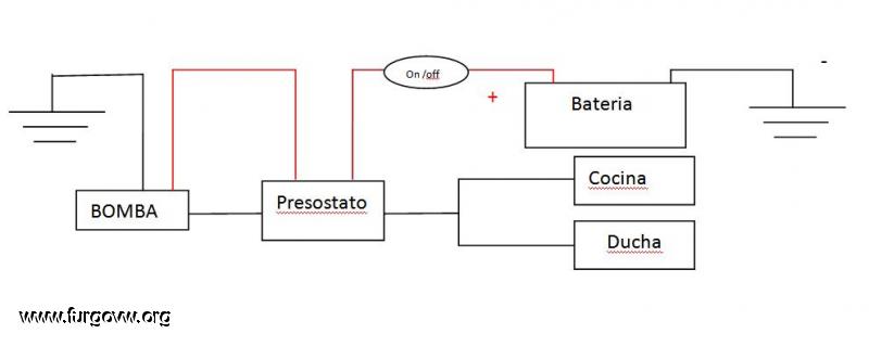

andioak
Octubre 04, 2011, 10:03:09 am #44 Ultima modificación: Octubre 04, 2011, 10:07:27 am por andioak
si el presostato de narbonne tiene altiretorno que creo que si, el sistema iria así de simple:
