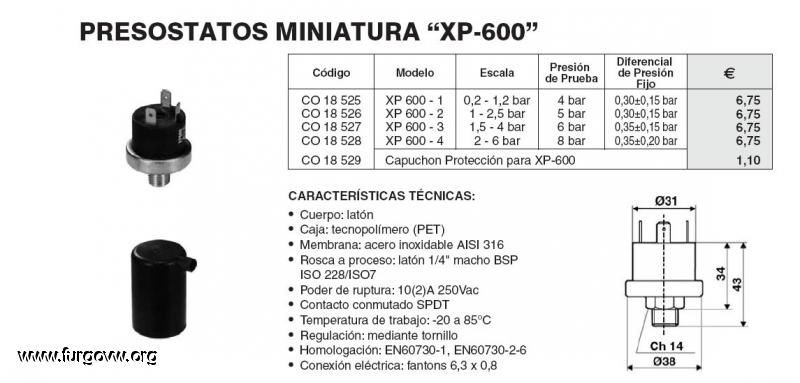

En la linea de lo que se dice:
PRESOSTATOS MINIATURA "XP-600"
XP 600 - presion regulable 0,2 - 1,2 bar   0,30±0,15 bar
-¿pero cuanto vale uno de esos?
6,75€
-¿puedo verlo?
http://www.salvadorescoda.com/tarifas/Control_Regulacion_Calor_Tarifa_PVP_SalvadorEscoda.pdf
-Joder,que tocho¿donde esta?
pag 82
-¿y eso dode se compra?
-¿pero esos tienen tienda en mi pueblo?
  http://www.salvadorescoda.com/info/index.htm
Un monologo cutre me ha quedao   .confuso1 .confuso1

A falta de confirmar la presión a la que se abriría el circuito elétrico, no valdría también un presostato de lavadora? Es más fácil de conseguir y más barato.... No lo ha probado nadie?
cukiyo25
Cita de: CIMA en Octubre 02, 2011, 02:30:15 am
¿y van a 12 v tambien la de las cafeteras?
estamos hablando del presostato?
el presostato no es mas ke un simple interruptor ke actua segun la presion, da igual la tension del circuito, 12v-24v-220v-380v da igual.
Cita de: Baifo en Octubre 02, 2011, 22:16:16 pm
los de lavadora y lavaplatos no sirven  .nono los revientas, ya lo he provado  :roll:
los presostatos de lavadora y lavaplatos van por presion de AIRE:
el presostato esta montado en la parte alta del bombo, este se llena de agua y el agua asciende en parte por la manguerita del presostato,ejerciendo una presion sobre el aire ke hay dentro de la manguerita  ;)
ya digo, los mas fiables, los de cafetera ke podria ser perfectamente el XP 600 del catalogo ke ha puesto angelillo32

Este es el presostato de narbonne, tiene dos connectores uno de entrada y otro de salida ya que hace de interruptor  y por tanto da igual si connectas + o - y da igual  la tensión. es muy fácil de montar se pone a la salida de la bomba y ya está.
andioak
Octubre 03, 2011, 10:52:31 am #27 Ultima modificación: Octubre 03, 2011, 10:59:15 am por andioak
El presostato que nos propone angelillo32 es diferente, no entiendo como va montado y a mas tiene 3 entradas, alguien sabe como va montado ?
PD he enviado un mail a salvador escoda, SA pidiendo info sobre el presostato y si venden a particulares
