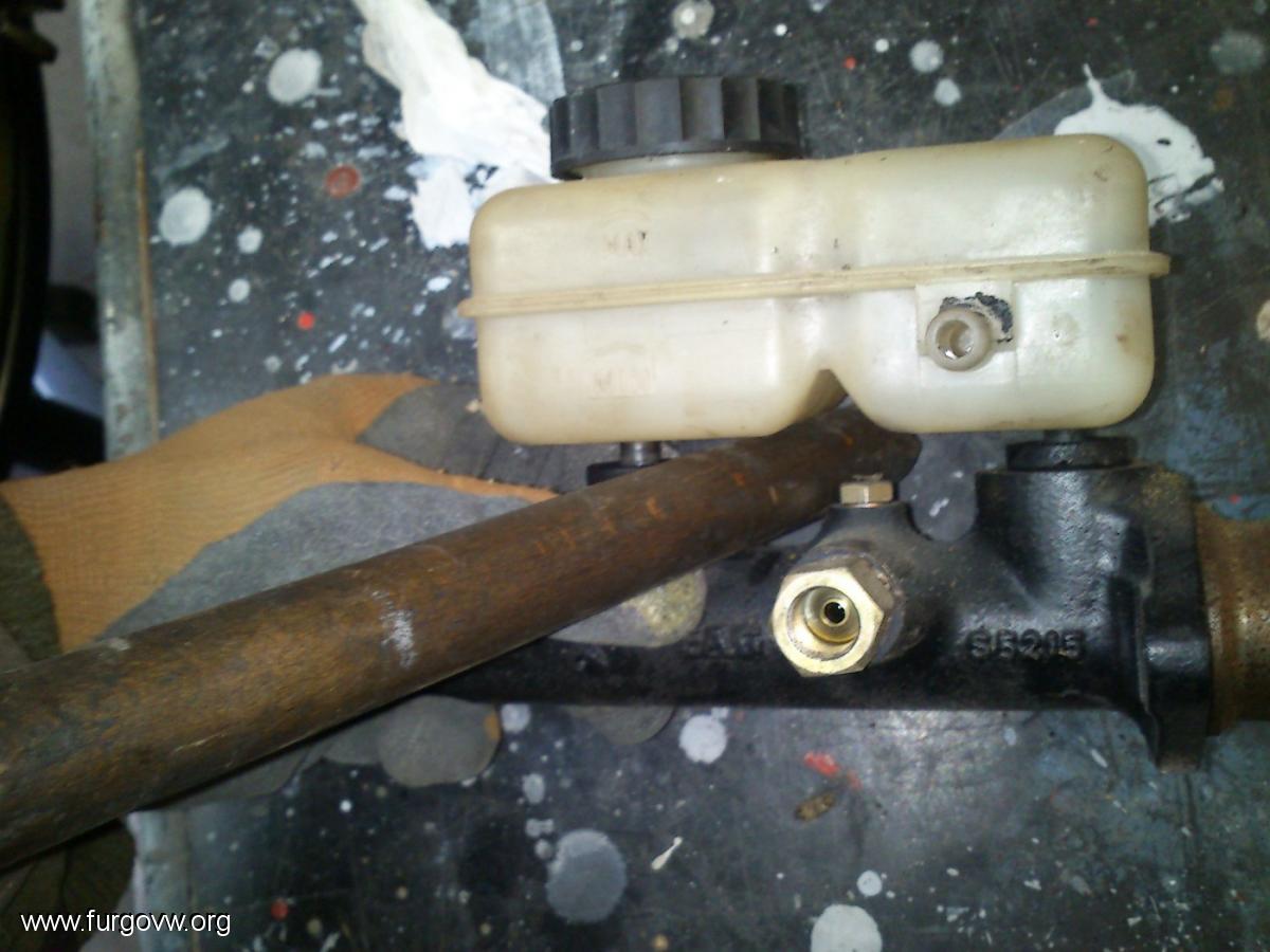

En principio pensaba cambiar la pieza redonda grande que va al pedal y dejar la bomba esa con el recipiente pero el recipiente de plástico se me ha roto, se puede cambiar solo el recipiente? sabeis como?
Ya he leido que todo esta solucionado, voy un poco tarde :-\... pero bueno ya que hice las fotos las colgare. Resulta que yo tambien ando revisando los frenos, pongo una foto para ver como soltar el deposito sencillamente

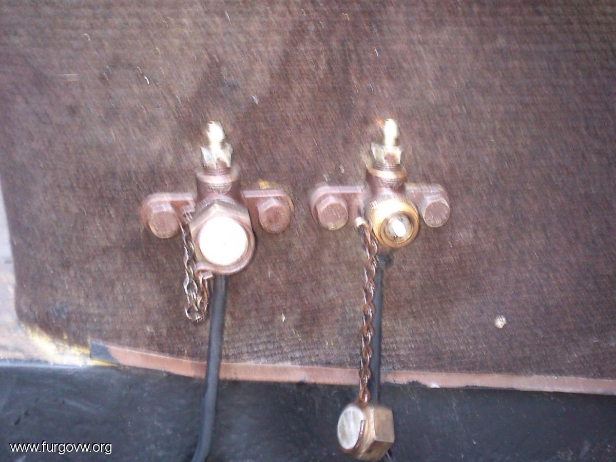

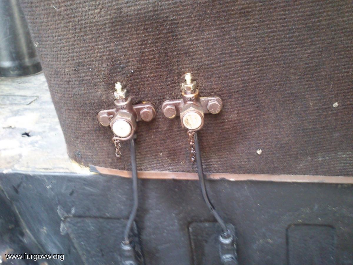

Lo mejor es que seais dos para purgar el circuito.
Y siguiendo un poco con el tema...
...decir que Mcguiver era aleman y monto esta furgoneta .meparto .meparto, para no tener que necesitar a nadie para purgar el aleman coloco unos sangradores debajo de tu asiento, asi que uno mismo puede bombear el pedal y abrir el purgador :o :o...
...me gustaria que os fijarais y si alguien a visto algo parecido... yo no .Resulta que debajode los purgadores hay unas tuercas de 17, que son solo tapones y tienen unos pulsadores pequeñitos blancos, se ven en la foto, que los aprietas  y purgas, vamos que no te hace falta ni herramienta... :o :o :o verlo para creerlo...
... pues eso que me he purgado el circuito solito ;)
