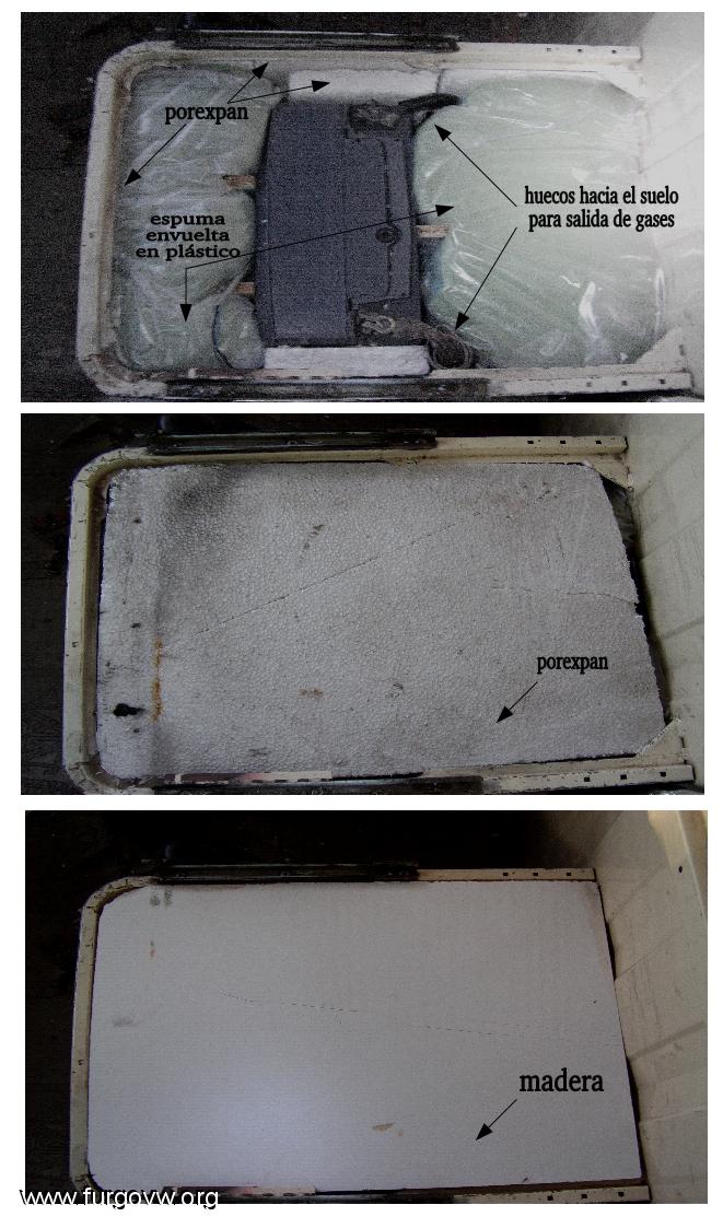

Hola, he hecho una prueba para seguir viendo como aislar la cabina del ruido, observaba que por el hueco de la batería se colaba bastante ruido y retumbaba el motor. Primero saqué todo y le metí porexpan en el suelo, encima madera, respetando la regilla que tiene para que se escapen los gases y luego le he hecho esto.
Todo ha sido con cosillas que tenía por casa, por lo que no me he gastado un euro. Es una prueba, pienso mejorarlo con materiales mas específicos pero quería ver antes si la idea funcionaba y vaya que si funciona! no sé que porcentaje de ruido se ha eliminado pero mucho mucho mucho!!  .palmas cuando haga el definitivo lo pondré, saludos!

Buen apaño yo nunca lo habria pensado al estar alejada del motor
porque supongo que eso es debajo del asiento no??
MoriendiArs
Si debajo del asiento..esto le quita bastante ruido, saludos

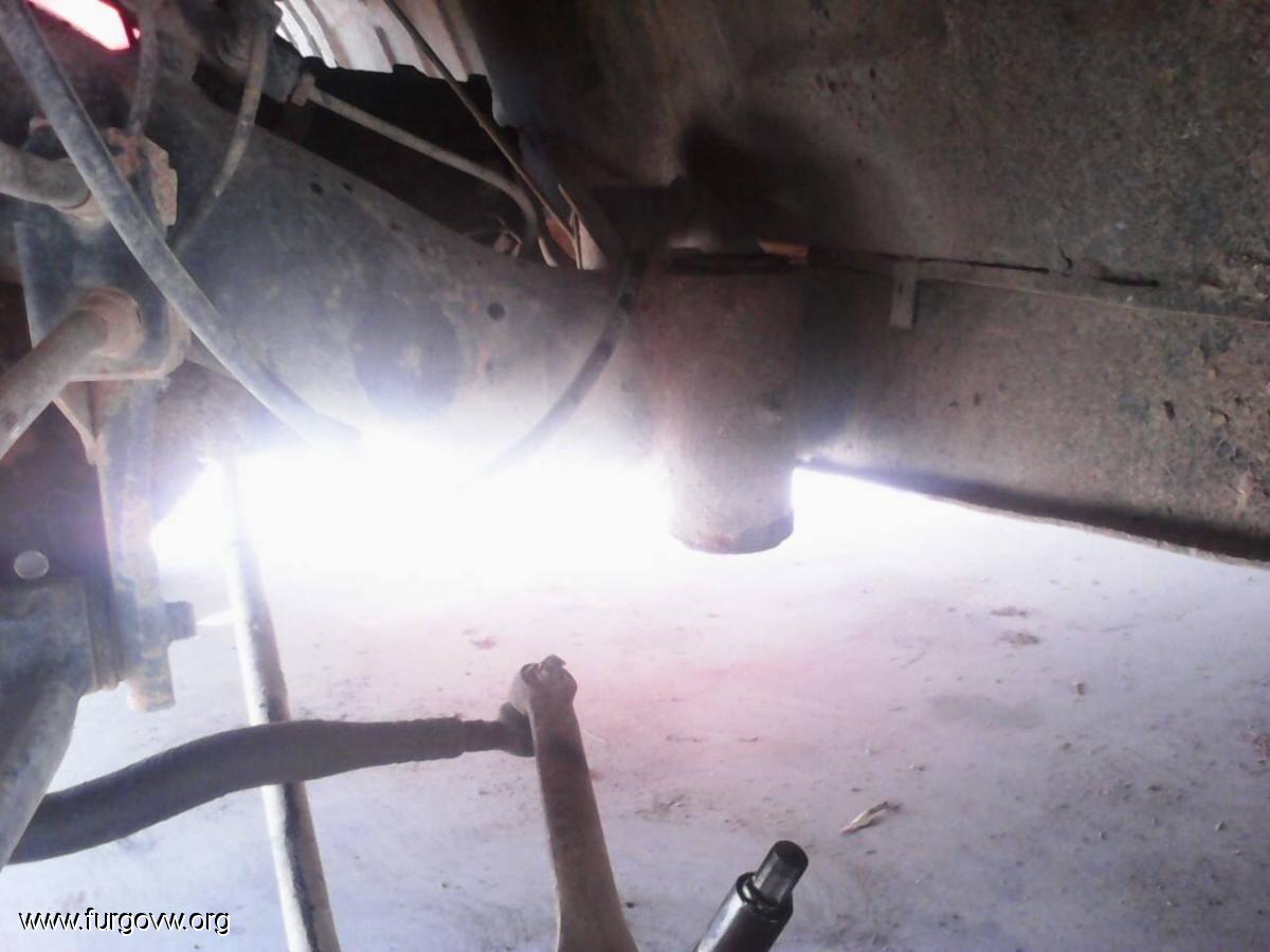

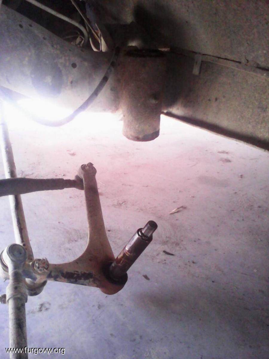

Resulta q tengo según el de la itv holgura en el reenvío d la dirección de mi mb.
Pues lo e desmontado y no puedo sacar los casquillos que están gastados, alguien a sacado alguna vez estos casquillos, pongo una foto para q lo veáis a ver si alguien me puede echar una mano

pueno a falta de erramientas mejores una llave de tubo de medida, y mazo,tres en uno y poco a poco, y saldra,saludos
fraski
gracias menorko
pero por fin lo e podido sacar  cuatro horas dandole golpes y un deo aplastao me a costado.
al final lo e tenido que cortar con la sierra de calar y sacarlo a trozos
maÑana a buscar los casquillos nuevos.

Jeje, como me recuerda a cuando cambiaba los casquillos de suspensión de los Land Rover.  Sierras, sopletes... .meparto
¿no se puede desmontar la carcasa del reenvío?  Porque si te ha costado así de salir, ya verás para meterlo, igual necesitas una prensa o similar.
¿lleva engrasador? si es así, engrasalo antes de meterlo. Si no se puede desmontar y no tienes prensa, con un trozo de varilla, y arandelas grandes o trozos de chapa y tuercas, podrás meterlo al sitio.

donde van metidos los casquillos no se desmonta es el chasis. voi a calentarlo con el soplete y los casquillos al congelador
y a ver si ahi suerte.
si no pues lo de la barilla roscada me parece la mejor opcion. gracias

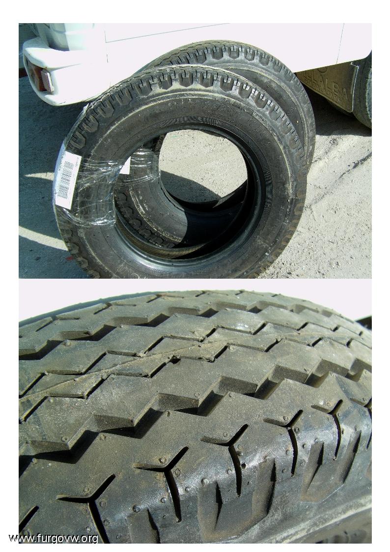

Hoy he recibido 2 neumáticos firestone 6.00 R16C para la furgo, nuevos sin usar.. El precio 30€ cada uno, rebuscando por internet los encontré .palmas

El soplete lo usaba yo para quemar los casquillos viejos, es más rápido que cortarlos  .meparto
Prueba también a engrasarlos un poco en la foto parece que llevas un engrasador en el alojamiento, ¿no?
Hostias tienen mas a la venta que la merche necesita zapatos nuevos
eso si que es un chollo dime algo gracias
