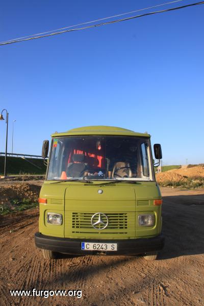

Hola gente!! Después de una larga espera, por fin tengo el tiempo y las fotos suficientes para presentar nuestra furgo y futura casa.
Es una Mercedes 407D del 81, después de pensarlo un mesecillo y que diera el visto bueno nuestro compi mecánico y enamorado de las furgos nos decidimos a ello ya que llevabamos tiempo buscando y queríamos librarnos de una vez de las ataduras y locuras de Valencia. El motor un OM 616 es el primero y funciona bastante bien, tiene unos 180.000 kms pero es duro como una piedra y larga vida por delante. Nos costó 4.800 leuros.

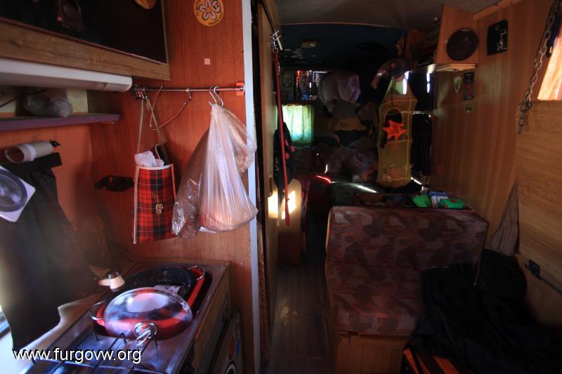

-Salon comedor en la parte de atrás, se puede montar una cama gigante o dos camas una grande y la otra individual.
-Armario enorme y ducha por wc químico (que todavía no hemos utilizado)
-Depósito de limpias de 80 litros y de sucias de 100.
-Tenía placa solar pero se estropeo , estamos a la espera de ponerle otra.
-Inversor de corriente 300W

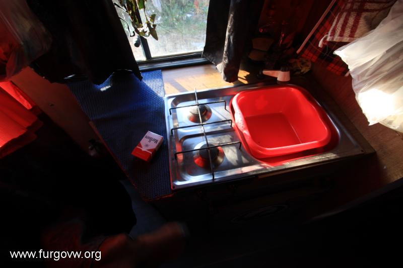

- Cocina y nevera trivalente.
-Mesa y sofas al lado de la cocina que también se puede convertir en cama.
- Siete ventanas en la parte de atras, 5 pequeñas y dos ventanales parecidos a los que llevan algunos mini-buses.

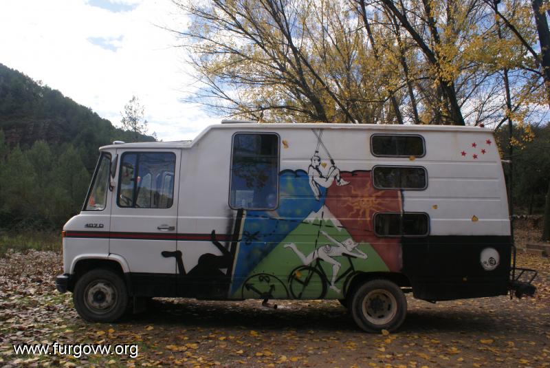

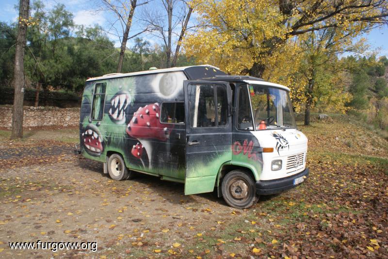

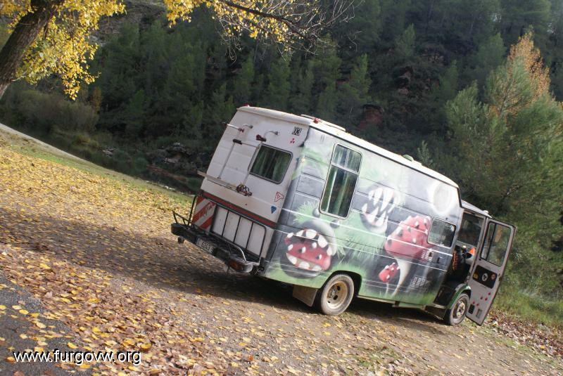

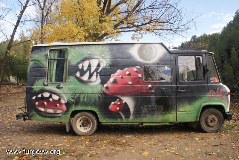

Cuando la pillamos tenía estos dibujos... el negro de las setas estaba bien, pero era demasiado cantoso para pasar medio desapercibidos cómo queremos, aunque con este camión es difícil. El dibujo del Dr. Hoffman mejor no hablamos jeje...

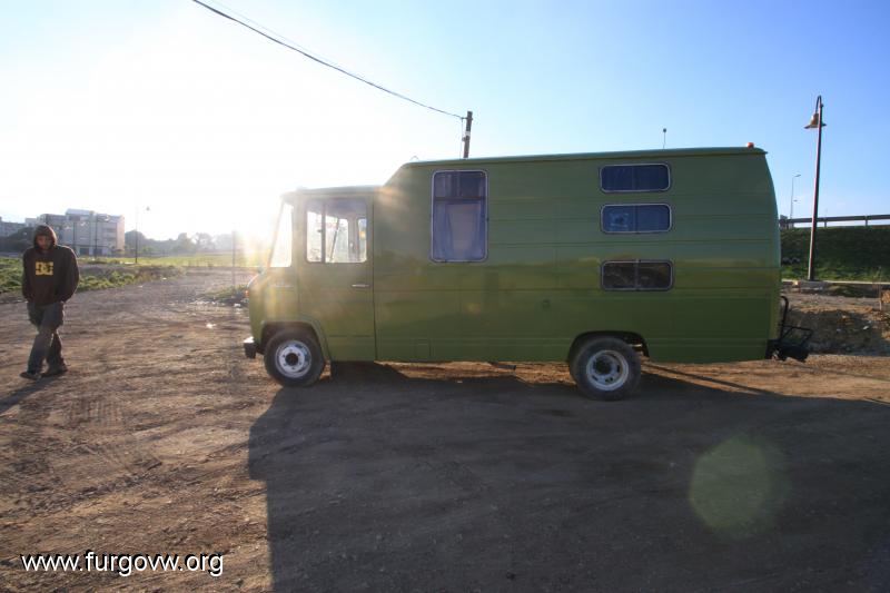

Asi quedó en Marruecos por 200 leuros y unos cuantos trueques:
Nos falta pintarle los bajos de negro mate, para que quedé mas variopinta jaja.

Así que manos a la obra otra vez, conseguí una caja de desguace y la estuvimos restaurando con piezas de la que llevaba antes, luego una pintadita para que quedara más nuevo y ahora va muchísimo más fina que la anterior. Lo siguiente ya fué pasar la ITV en marzo para lo que le cambiamos todas las rótulas y bombines de freno de atrás. Ahora va mucho más fina y con ganas de partir...

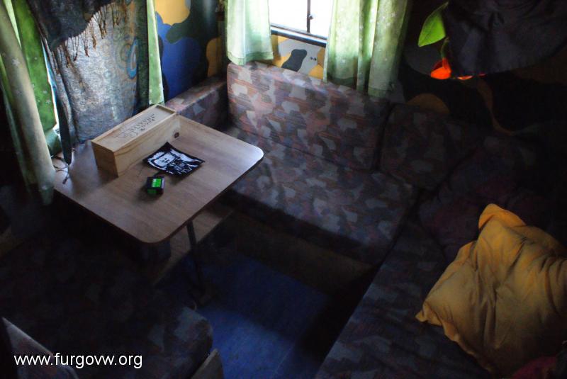

Unas fotillos del interior:
