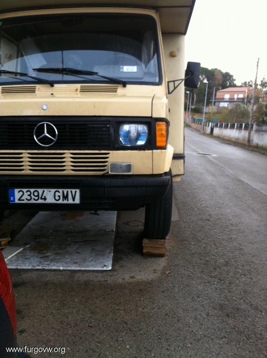

necesito una mano!estoy reconstruyendo el motor entero y sólo me falta el retén trasero del cigueñal. La historia es que por todas partes me sale que es dos anillos de amianto.de los blandos pero mi furgoneta tiene un reten de media luna de aluminio y ni la mercedes ni el mecánico son capaces de encontrarlo, y yo por internet tampoco, alguien puede orientarme a ver si saco la referencia del retén para poder montar el motor?es un om314 y he leido en una web argentina que el om352 lleva los mismos retenes, pero me gustaría asegurarme.gracias
http://www.neoriginal.ru/cat/mb/part__3_1_28A_314_961_330_310_350/01_001__1
segun esta foto del enlace la pieza marcada como 105 seal ring  7,8mm 00119973141 que es antigua referencia y se sustituye por esta otra 0019974141
si no es esa medida hay mas aqui mismo
aqui aunque sea rusaco puedes ver la referencia de la pieza y luego buscarla en otro lugar mas entendible.

de nada si dices que es la misma que el om 352 busca el motor ese y compara las referencias.. asi vas mas sobre seguro.
