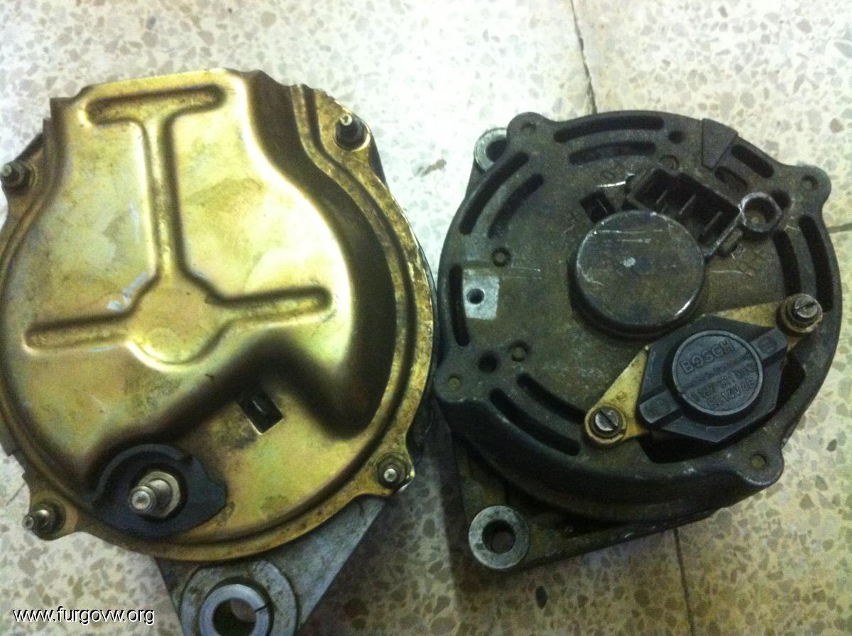

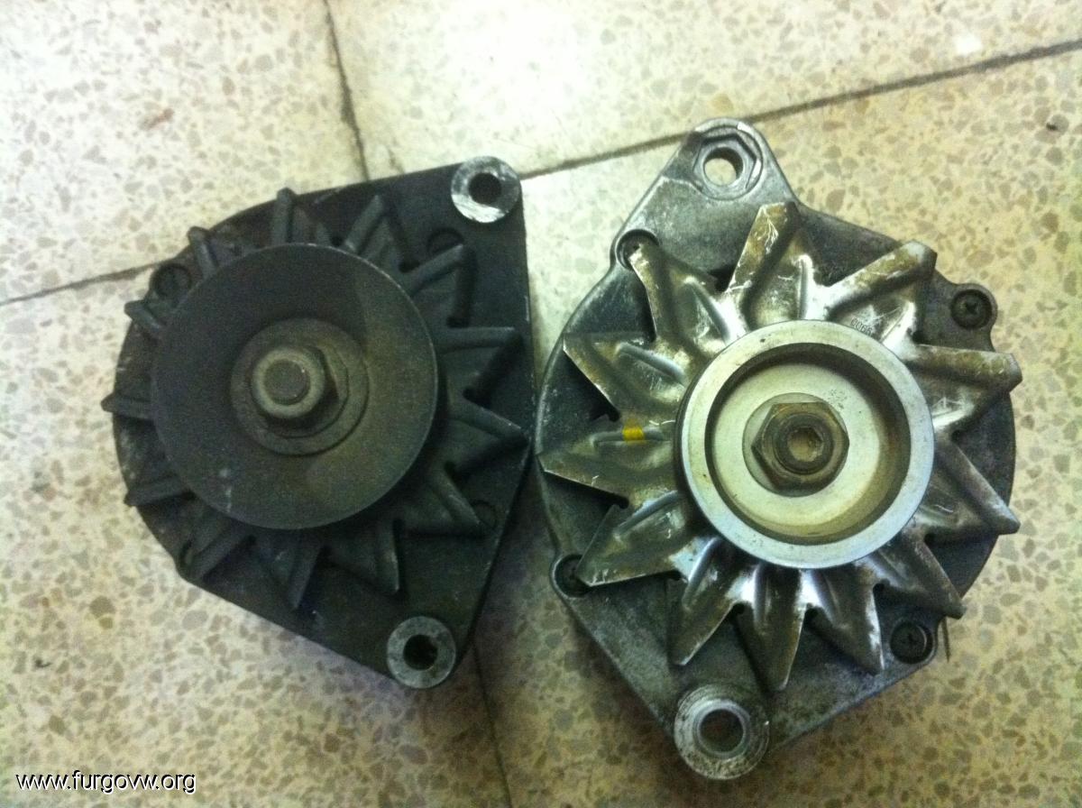

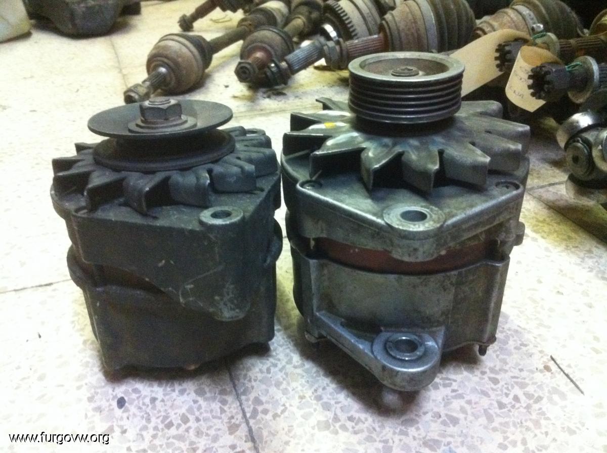

Hola chicos he recuperado algunas fotos del mobil y os enseño el alternador que he montado por si a alguno le interesa.
Las modificaciones que se han tenido que hacer han sido 3:
* Cambiar la polea por la del alternador antiguo, (como podéis ver en la segunda foto es tan facil como desenroscar el tornillo de enmedio y cambiar las poleas y volver a roscar)
* Cambiar el tipo de conector de K1 a N1. El alternador de nuestras viejitas viene conectado con un enxufe de 3 pines. El nuevo alternador no lleva ese conector. Entonces Conectaremos los 2 cables positivos al D+, y el nego al B+. También encontraremos un faston que pone W. Ahí podremos conectar más adelante un cuentarevoluciones si nos lo adjudicamos  :)
* La tercera modificación y la más difícil ha sido hacer un soporte nuevo.
Ahora me he acordado de que también, a diferencia del nuestro que tiene 2 orejas para fijarlo, ese tiene 3, una detrás tuve que recortarla para que no tocara con el motor.
Ese alternador también lo venden con la polea que necesitamos y podríais ahorraos el tiempo en cambiarlo y tener un repuesto más o puestos a hacer el cambio buscar otro de más amperaje, yo creo 140 seria lo suyo, pensar que llevamos unos 180 amperios en baterías en total, yo llevo equipo de música, luces de cruce de 100w cada una, alguno llevará aire....

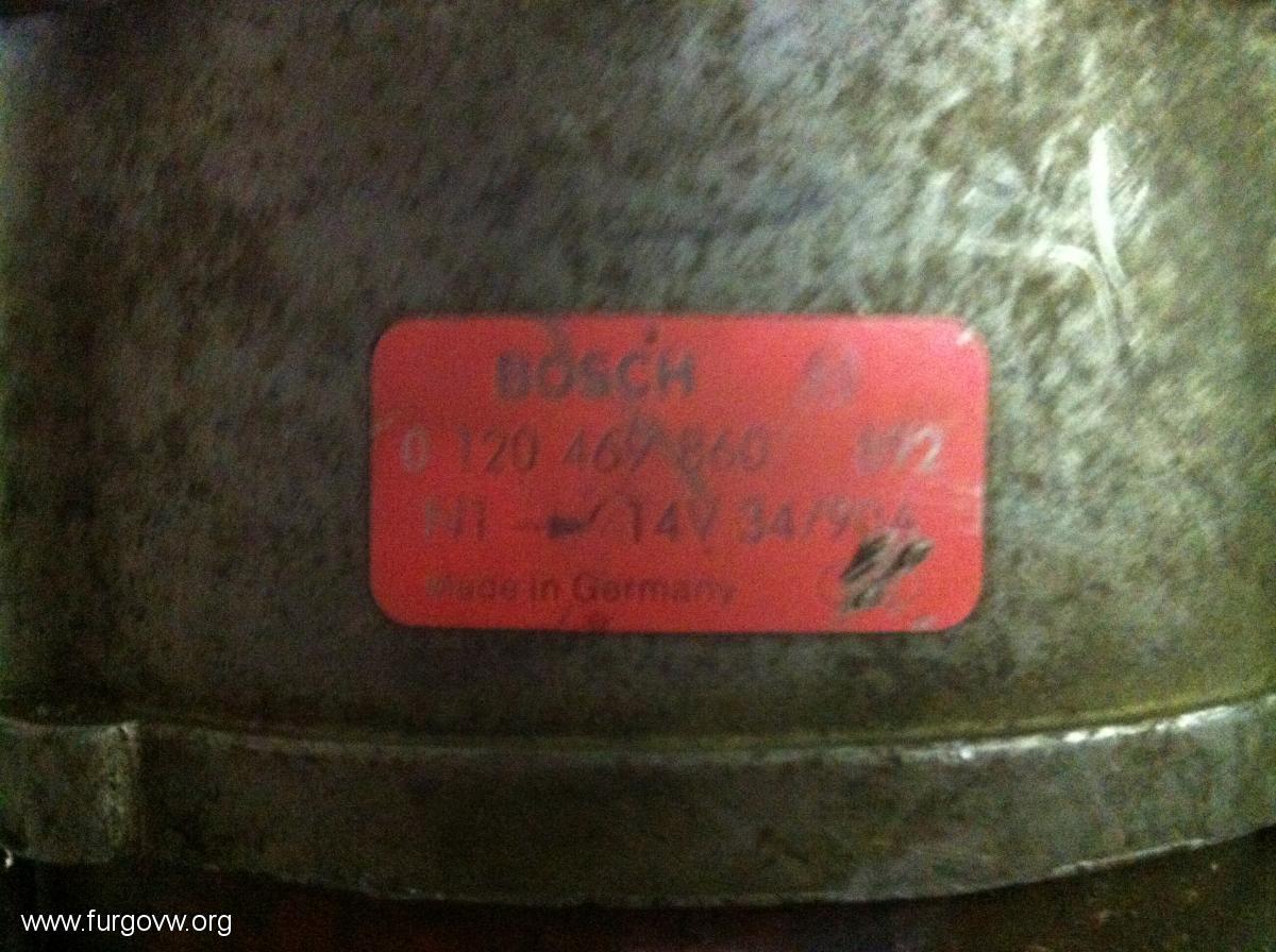

90 amperios es un buen tamaño, pero 140... mejor, claro, eso es en algun desguace que conozcas no? seria interesante que atras he veido un palier que no se si me sirve... yo creo que si que me cabría ese alternador en el hueco que me queda pero primero tendría que localizarlo... cuanto te costo?

Me costo 80€ en un desguace. Creo que era de un audi a6, pero lo montan un monton de coches audi, mercedes, scoda, seat... Son accesorios de motor universales que comparten las marcas.
Lo mejor yo creo que es ir de shopping al desguace con el alternador desmontado, y que te den el bosch mas grande que mas se parezca. No os fijeis en la polea ya que habeis visto q se cambia, (igual que los conectores que won distintos) fijaos en el cuerpo que sea el mismo pero mayor.

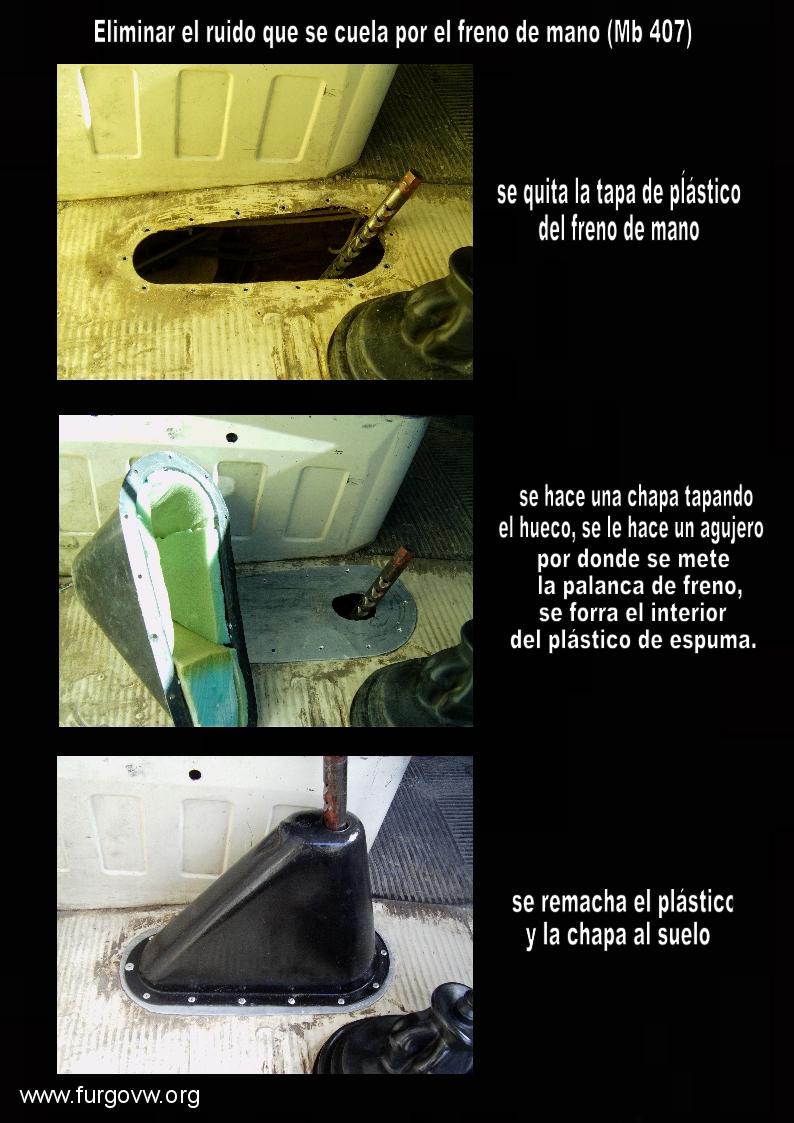

Molaría que abrieras un hilo con toda la insonorización que te estás curando. Seguramente te coja ideas como la de aislar el freno de mano  .palmas
Por cierto lo has notado mucho el aislamiento? molaría tb que hicieras prueba de decibelios antes y después de aislar para hacer la comparación.
Hola, pues sí se podría abrir un hilo con los aislamientos acusticos que les vayamos haciendo a nuestras Mb viejitas, compartiendo ideas y pruebas... seguro que estamos todos de acuerdo que hay demasiado ruido en la cabina, buffff!!  .loco2
No tengo nada para medir decibelios...
Por la palanca de cambios también se cuela bastante ruido, habrá que hacer algo...Aunque lo siguiente que haga será el suelo, ahí ando pensado materiales y cosas...

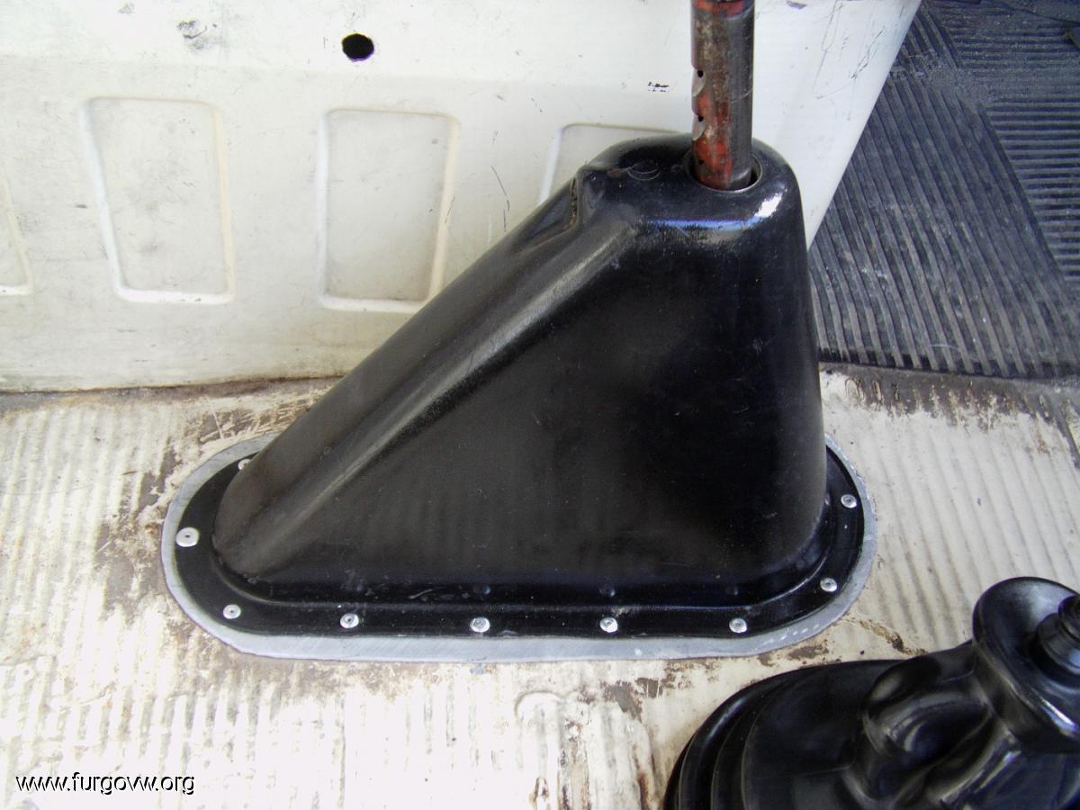

Pongo la foto ya con la tapa del freno de mano puesta, lo quiero forrar también...
Venga, un saludo!
