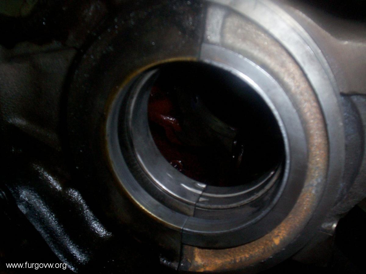

no es ese, la historia es que con esto me sale un reten blando como los de amianto de antes ya tengo uno y no se puede poner. en este motor no se pueden monta,r no se por que sale esto ,a los de la mercedes le pasa lo mismo.mi  cigüeñal tiene una rosca a la izquierda que mete el aceite y entre la rosca  y el bloque tiene un asiento de cigüeñal mas estrecho .es esa la pieza que necesito.el que sale en el despiece ,ponlo en google y veras que es
es un reten.he encontrado en una web argentina que le pasan  algo parecido y le dicen que las 608 no llevan reten trasero...no lo entiendo alguien me puede orientar

pero como ves en mi motor no esta ese reten  de estopa. en mi motor esta el asianto de cigüeñal estrecho,despues un hueco para que retorne el aceite y el otro asiento de cugüeñal.en el hueco no se puede poner porque se colaria es demasiado profunndo.muchisimas gracias por la respuesta

por favor alguien k me diga que pasa en la web rusa k he encontrado te pone todos los om314 k se fabricaron y todos llevan el reten blando en el estremo del cugüeñal.pero en mi caso donde iria?porque el despiece no lo pone claro y cuando he abierto el motor no lo tenia ...

solucionado lo del reten....el  asiento de cigüeñal estrecho k no encontraba s que no existe...mi motor fue rectificado porque al final de mi cigüeñal no lleva nada y se deshace el bloque y la pieza que agarra el cigüeñal.en mi caso rectificaron y pusieron  esos casquillos postizos.y lo del reten m dice el de la mercedes que los esquemas son orientativos...eso no me convence pero me ha dicho que lleve el bloque al rectificador y que ellos me diran si lleva o no.asi que el lunes voy con el bloque y os cuento.gracias infinitas a todos.espero orientar por si le pasa a alguien con motor om314 o om352.seguire contando

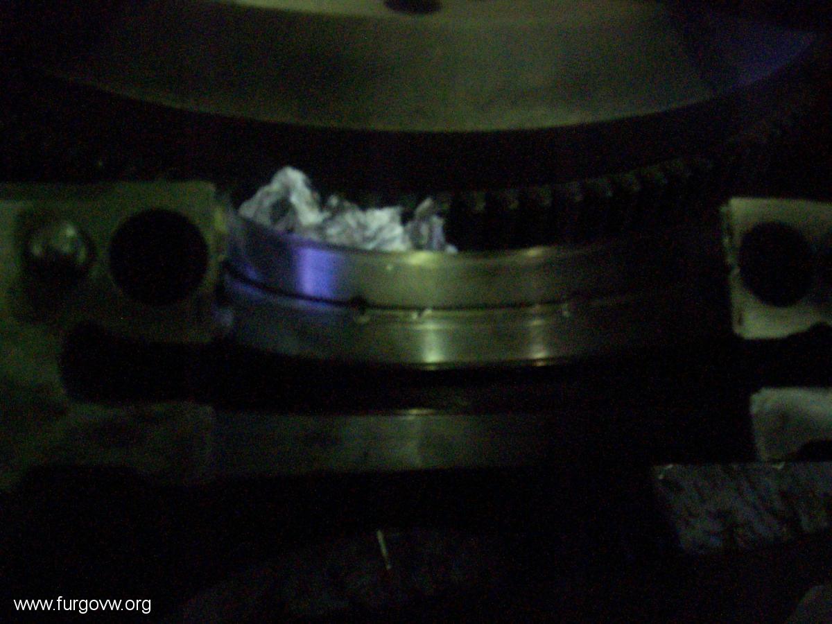

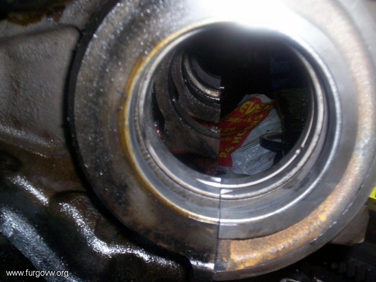

encontre por fin que mi furgoneta no lleva reten final, que solo es el cugüeñal con la rosca ,mirar esta foto
http://www.furgovw.org/galeria/fotos/sakito-de/img1800.jpg
en el bloque se ve perfectamente que en la parte del reten del volante tiene lo del reten de estopa, el mio no tiene l hueco.he llevado a un tornero a que me hicieran el asiento maldito  y me dice que o puede trabajar con tan poca tolerncia que lo tengo en buen estado.espero que cuando monte no escupa aceite por aqui.a alguien se le ocurre algo?
el lunes empiezo a montar.seguir contando
