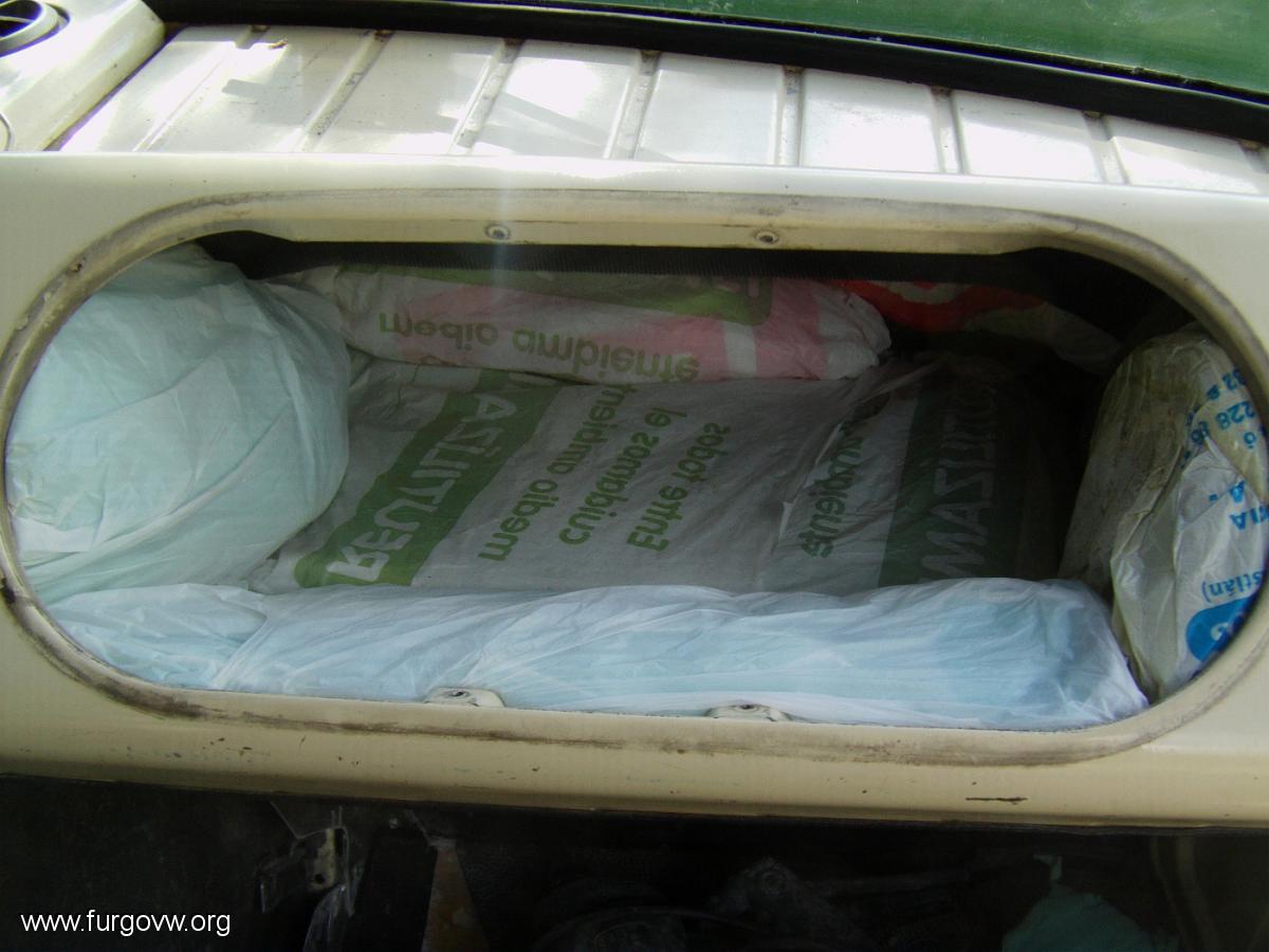

ok, al final a lo mejor le hago una apertura al suelo de la furgo en esa zona para llegar al depósito y se lo dejo con una tapa para llegar al aforador en futuras revisiones, ya comentaré como ha ido la cosa..espero que solo esté sucio o alguna tontería...
Este es el aislamiento del salpicadero (en el otro lado igual), espuma forrada de plástico, luego en el hueco va el plástico ese negro, que es una zona que siempre acaba llena de tonterías inservibles que lo llenan y estorban...  .meparto..
A ver que hago con la puerta, algo tiene que haber (?)  venga saludos! :)

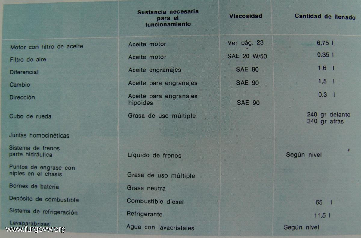

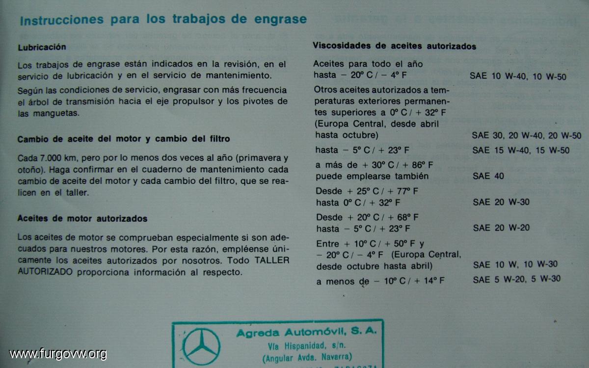

Hola, la furgo traía libro con instrucciones de servicio y mantenimiento, fotillos, esquemas y tal, no muy extenso pero bueno cuelgo lo del aceite.. :)
