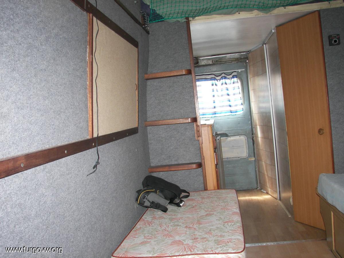

Cita de: beep-beep en Diciembre 21, 2013, 18:36:13 pm
A mi me han gustado esa especie de persianas correderas interiores. Teniendo espacio de sobra es buena solución.
beep-beep te refieres esta??

Esas dos Michel, me ha llamado la atención su sencillez y sus usos.
