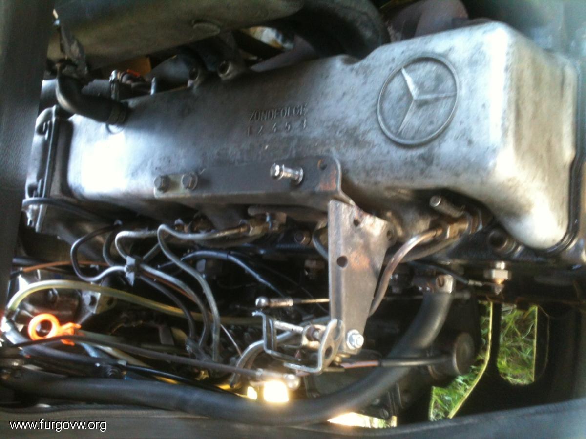

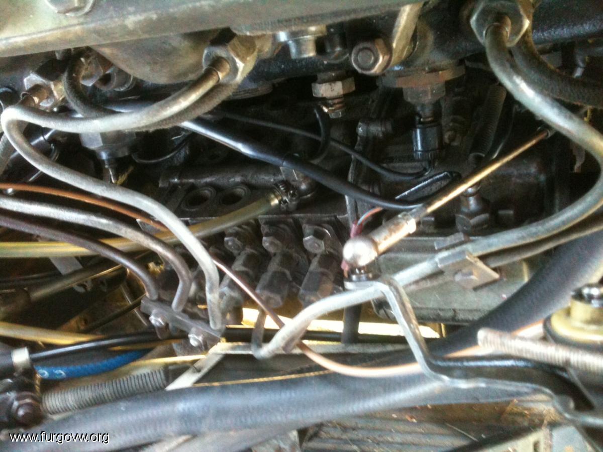

menorko
Hola menorko, los motores mercedes necesitan calentarse para trabajar correctamente, por lo tanto el humo del principio es normal si luego desaparece. Para solucionar el problema del ralentí sería bueno mirar una foto para ver el tipo de bomba inyectora que tienes, el varillaje y la admisión del aire, porque todo este conjunto es lo que hace mantener el ralentí. Si no tienes una foto intenta buscar por internet un motor que se parezca e intentamos mirar lo que se puede hacer desde la distancia.
[/quote]
hola de nuevo, estas fotos son del motor que lleva,y bonba, pasa que si meto la mano debajo de la palanca del gas en la bonba, en donde la ultima varilla, y la aguanto sin presionar se mantiene, y al cabo de un ratito se acelera  sola, pienso en la junta torica del tornillo del filtro de gasoil, de  goma y la de arriba que le puse de cobre, (no llevaba) a lo mejor no la necesita??.
agradecido por las sugerencias,,,
esta dando la lata .confuso2
gracias y un saludo

valvulina
Abril 24, 2013, 15:43:15 pm #708 Ultima modificación: Abril 24, 2013, 19:43:58 pm por valvulina
Menorko, las varillas se pueden ajustar en longitud creo que deberías comenzar por hacer pruebas con la longitud de las varillas para ir descartando cosas. Por otro lado en la admisión del aire, ¿tienes algún mecanismo de control del aire que entra?
Estaría también bien, saber la referencia de la bomba inyectora.

menorko
Cita de: valvulina en Abril 24, 2013, 15:43:15 pm
las varillas están ya al mínimo, y en cuanto al aire ,ay si que me pillas, que debo buscar? en el tablero solo tiene un mando que actúa sobre el pedal del gas, acelerando el motor,
otra duda sobre cuanto aceite va en el cárter, al inicio, creo haber leído, seis litros y medio, es que la varilla no es la suya y no me fió del apaño que se le hizo,
el humo va mejorando y suena bien,
