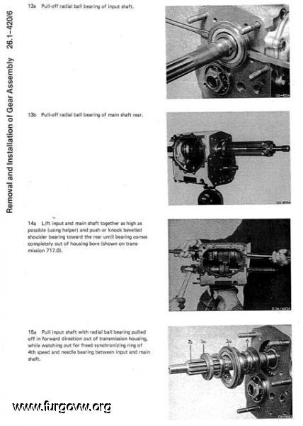

Hablando de manuales.....
¿Alguien se ha cruzado alguna vez con un manual especifico de las cajas de cambio G1/15?
Se que existe un tal "service manual for 4 speed manual MB transmissions starting 1977"
Pero solo he encontrado un aprovechao que lo vende.
http://4x4abc.com/Mercedes-Benz.G-Class.manuals/trans.html
Adjunto una imgen del susodicho manual
