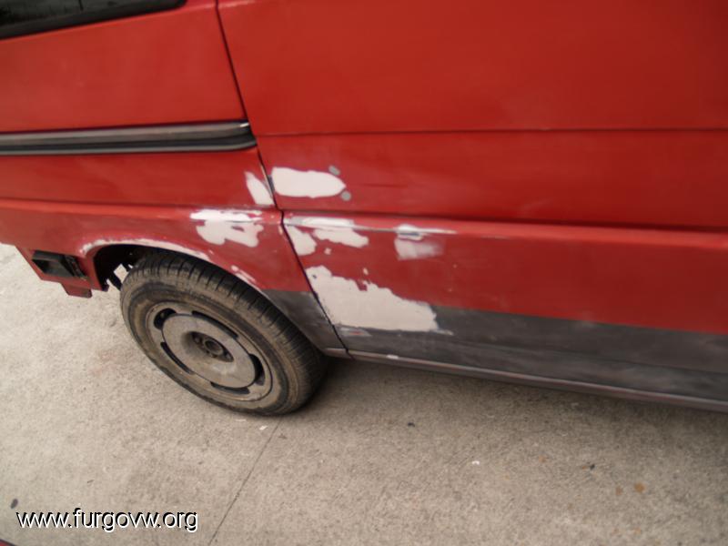

Estoy mirando la manera de proteger los pasos, con el tiempo la pintura ha ido saltando hay trozos oxidados y con la modificación de los pasos para meter las ruedas de 16" la cosa ha empeorado. El hecho de llevar BF AT, no ayuda nada, porqué el taco retiene mucha piedra que luego escupe.
Ahora voy tirando con aironfix, pero dura poco, a la que llueve o cojo barro saltan. He pensado:

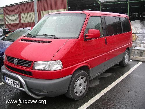

-Vinilo, algo parecido a la foto, hay días que me gusta y otros que lo veo una macarrada, al igual sin ser tan escandaloso, con las letras syncro más perqueñas, hasta podría quedar vacilón.

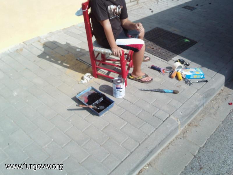

es facilisima . con ella esttoy tapando todos los bajos de mi syncro y es lo que se ha utilizado toda la vida para proteger los bajos . el producto viene en una lata de un kilo , la has de calentar al baño maria  pues es autentica brea , la forma de utilizarla es o con brocha  o con rodillo , y de pende de lo liquida que la des asi queda de basta o de fina , yo la he dado casi cuajada en la zona baja  y luego una vez mordiente la brea he pasado a dar otra mano ya casi liquida por la zona baja y todas las rendijas y huecos que hay en los bajos , despues a un carril con mucho polvo y voila tienes la furgo alquitranada . la verdad que en los bajos es preferible darle antes y ensuciarlos y despues  encintar la zona que quieres proteger y a pintar  con la brea .  una vez seca se puede pintar , yo llevo dos semanas desde que la di y aun esta fresca tambien decirte que hemos tenido bastante calor por aqui y eso hace que tarde en endurecer . te dejo una foto aunque no se ve muy bien la lata y utenzilios .

Gracias por la referencias, el producto que comentas, corredor, parece que se puede aplicar sobre la pintura de origen, pero no me queda claro si mantiene el color original. Si fuera así, sería ideal, como mínimo para los pasos de rueda que es la zona más delicada.
Un buen vinilo creo que puede aguantar bastante, al igual se puede buscar uno transparte, bién ajustado, con la forma del paso, podría hacer la función, seguiré indagando. Lo de pintar encima de la antigravilla, no lo pillo, yo creo que acabaría saltando la pintura de color y quedaría rarote.
