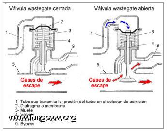

Cita de: JowJow en Mayo 20, 2015, 21:58:39 pm
no entiendo muy bien como se conecta el grifo para regular la presion del turbo... alguien sabe como explicarlo mejor?
como ves en el dibujo es la presión de la admisión que presiona sobre la membrana y esta empuja la válvula para abrirla, por tanto cuanto más acortas el recorrido del vástago, mas tarda en abrir la válvula de descarga  ;) (el sistema del dibujo es más como el del kkk que el Garret pero se entiende bien la idea)
por tanto para aumentar la presión, simplemete sueltas el circlip y roscas el vástago acortando el recorrido, en mi caso me costó un huevo, estaba duro pero a base de 3 en 1 y paciencia conseguí hacer girar el vástago, hay que evitar que gire la varilla roscada por que puede dañar la membrana, yo le di vueltas a todo y no pasó nada pero hay que ir con cuidado  :roll: .. supuestamente cada 3 vueltas son 0,2bar

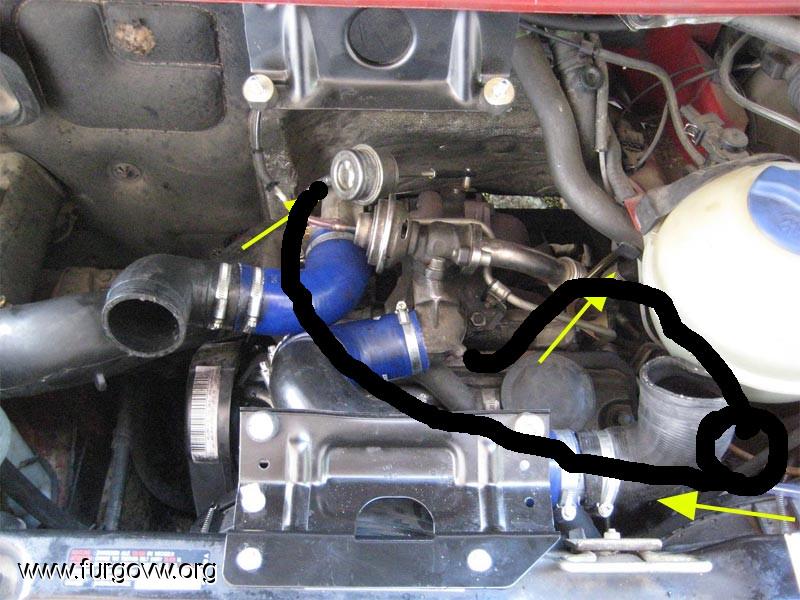

Cita de: JowJow en Mayo 21, 2015, 09:15:12 am
sisi... eso ya lo tenia controlado... el tema es sobre el enlace ese de wikit4... que le instalan un grifo- valvula para subir a bajar presion en el hueco de la bateria... pero no entiendo bien entre que tubos lo intercalan...
ah vale! ya me parecía raro que preguntaras eso .meparto
pues por lo que entiendo, el tubo de donde toma la presión que mueve la membrana del wastegate lo enchufan  en el colector de admisión(de origen se pone en una toma que tiene el propio turbo) y en medio ponen ese regulador que deja pasar más o menos presión, así sólo tienen que andar una vez en el vástago y luego regulan a placer desde la rosca... lo que no entiendo es por qué no ponen ese mando de presión en el salpicadero , no es de muy ingeniero ponerlo ahí, en el hueco de la batería, digo yo  ??? , no tienes acceso tienes que parar y levantar el capó, lo que mola es poder regular, si hace falta, en marcha, que es cuando puedes ver a los bares que abre la válvula, sin carga apenas hay presión  :P
este sería el circuíto de presión modificado, el círculo sería el mando de presión, la rosca

Cita de: JowJow en Mayo 21, 2015, 22:46:42 pm
en los gt turbo y los 11 si que lo tengo controlado... pero llevan un funcionamiento diferente... habia que puentear con los p1 y p2 que llevaban en la cobra... pero en los abl no acabo de entender bien el razonamiento... y con la salida que trae de origen en el turbo... ¿que hacemos?¿la tapamos?
en esa imagen, el tubo que sale de la WG, parece que va para arriba...?
mira en esta, sin el regulador...se ve un poco más claro, el tubos que confunde es el de la EGR
la toma de presión del turbo se anula, taponas y listo
