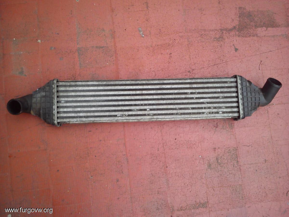

Hola, he conseguido el intercooler de un r21,no los manguitos, a ver si me podeis echar una mano con lo que necesito, si sigo buscando los manguitos de r21 o hay algún modelo de otro coche que pueda emplear o mirar de hacerlos en algún lugar, gracias.

con tal que tenga la misma medida de boca te sirve cualquier manguito de intercooler de cualquier vehículo con la forma adecuada ;)

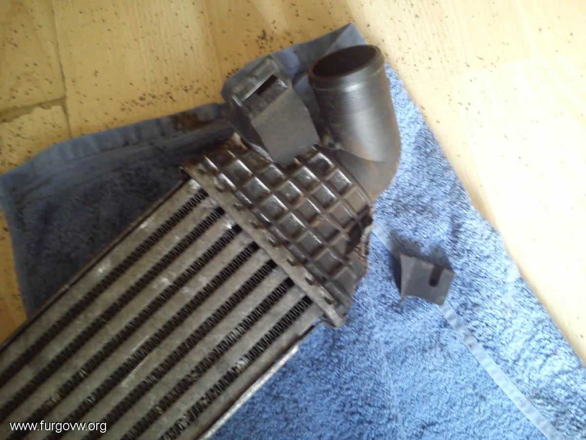

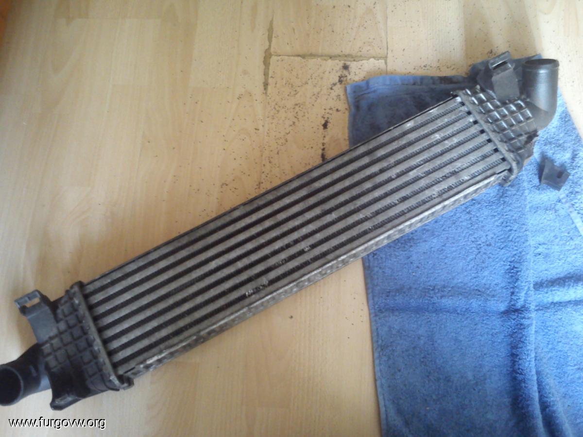

yo ando con ingeniería para acoplar el de un ford focus... creo que valdrá, por ahora sólo le he amputado los soportes para poder acoplarlo en el morro delante del radiador  ;D
haizkolari

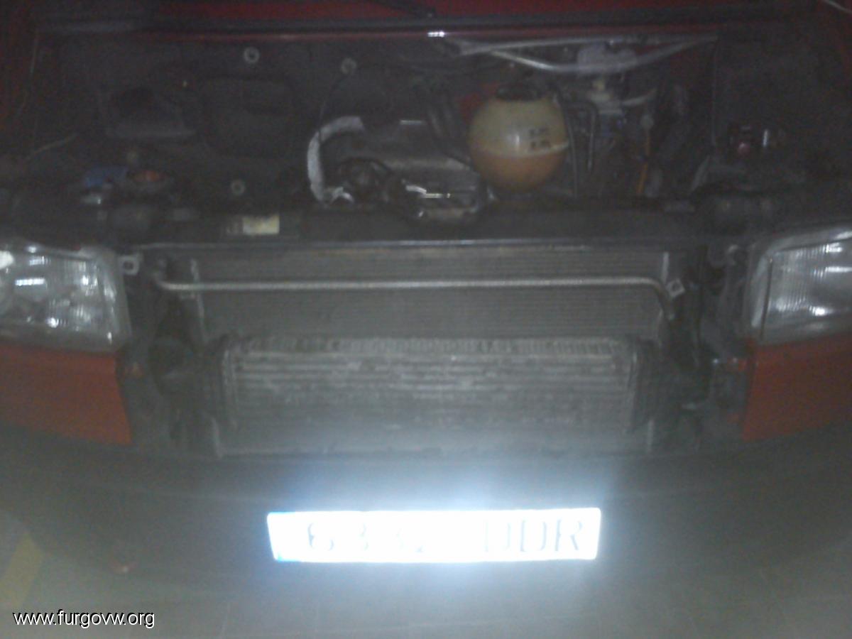

al final no he podido instalar el intercooler en el frontal, delante del radiador  :'(
quedaba muy bien en esa posición...pero a la hora de poner la parrilla, era imposible colocarla, el intercooler del ford focus se pasa por poco de ancho, le falta medio centímetro de largo para que entren las bocas hasta el fondo y salvar ese centímetro que no deja poner la parrilla
como ya no se puede devolver por ahora lo puse al estilo de las t4 2.5tdi de 102cv  :roll:
ahora queda probarla  ;D

ahi arriba puede que empeore en vez de mejorar
haizkolari
Septiembre 30, 2015, 17:32:46 pm #164 Ultima modificación: Septiembre 30, 2015, 17:35:30 pm por haizkolari
Cita de: caravelle t4 en Septiembre 30, 2015, 17:09:45 pm
ya llevaba uno más pequeño en ese sitio y se notaba mejoría...con uno mas grande y dándole aire por los dos huecos del capó espero que se note para bien  ;D si no a darle más presión al turbo  .meparto
