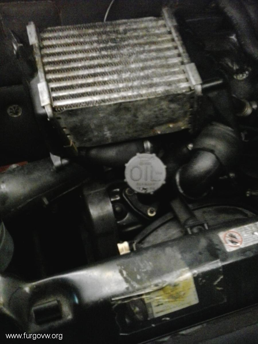

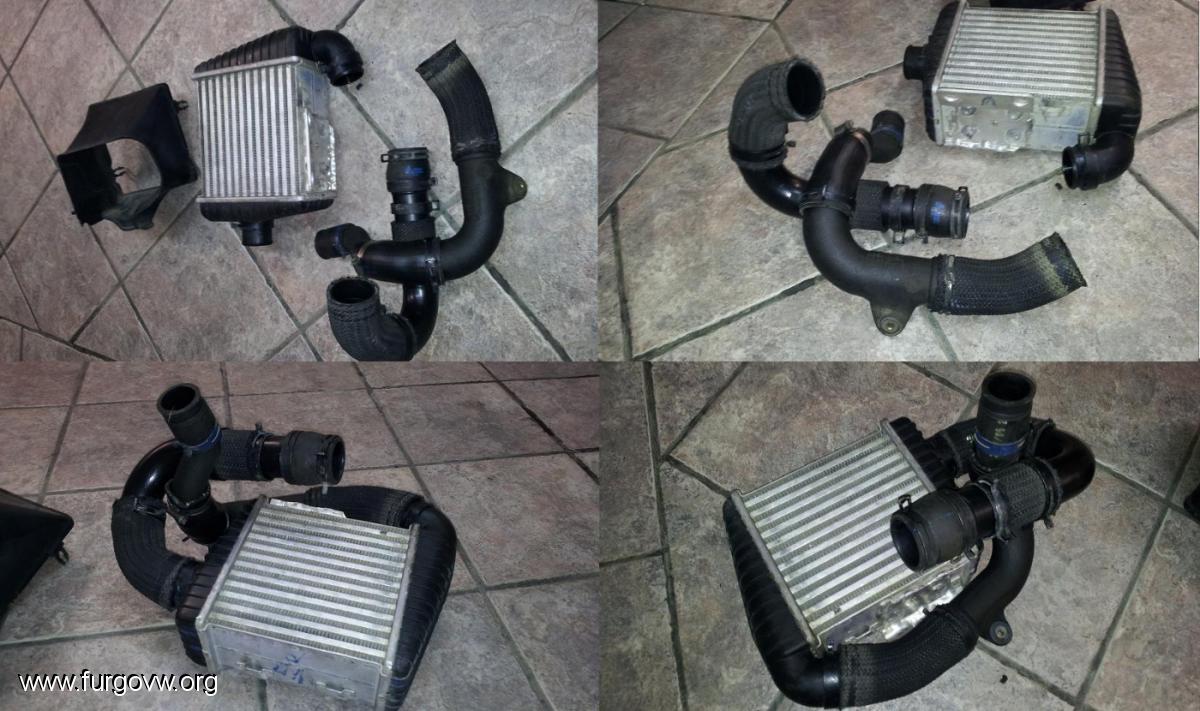

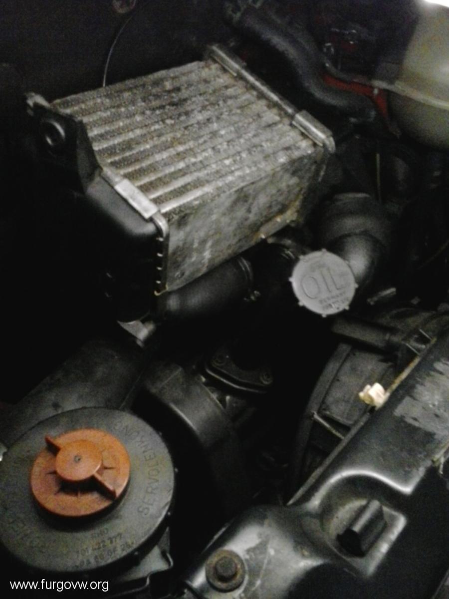

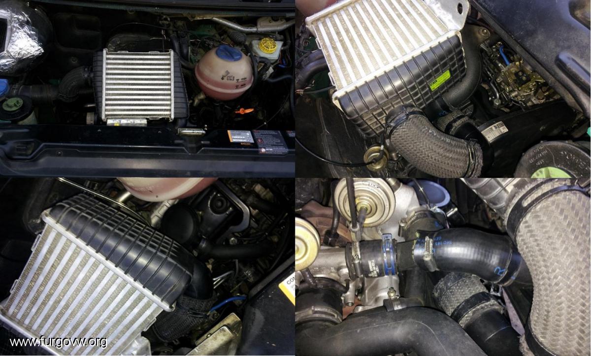

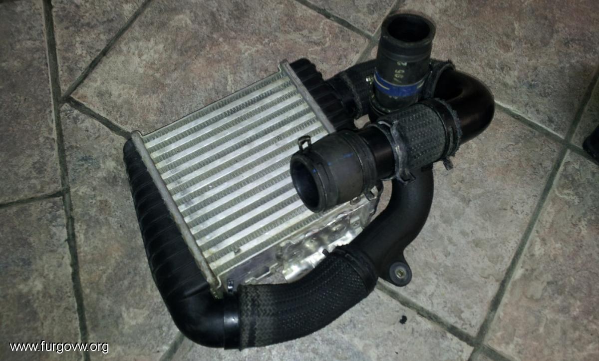

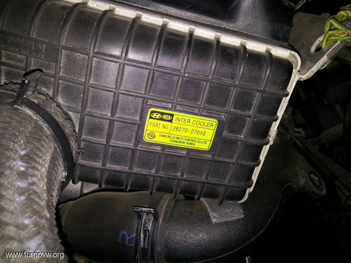

yo puedo aportar la instalación del mio.

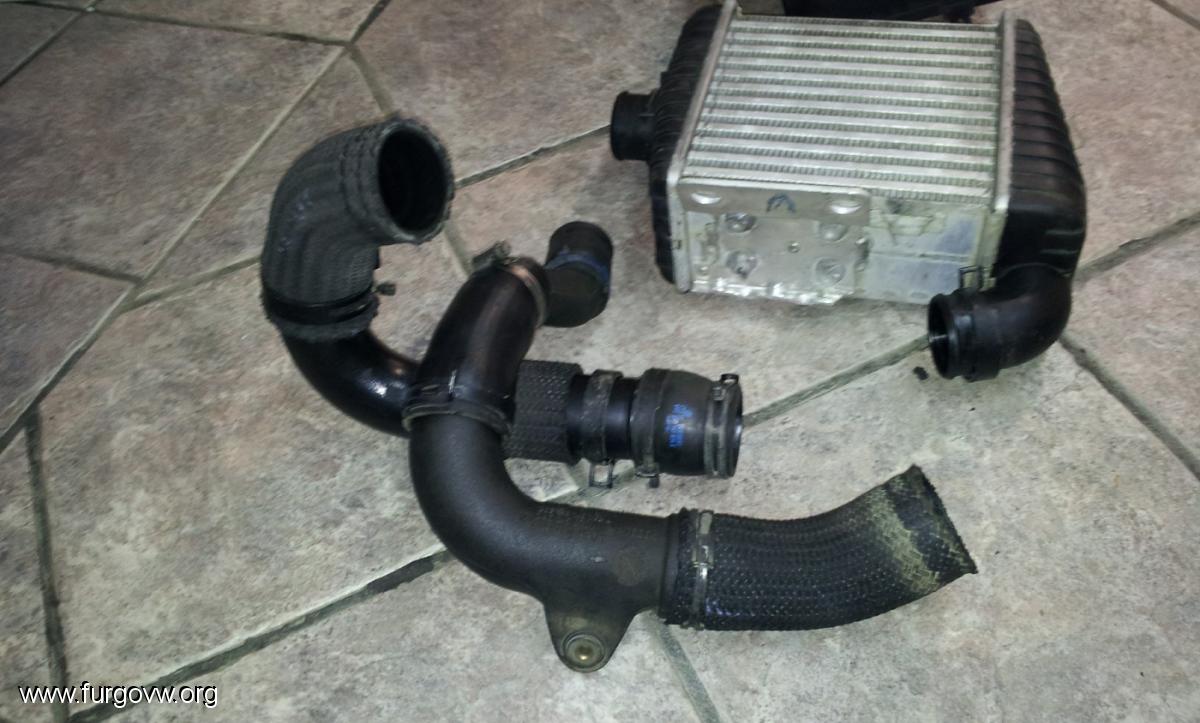

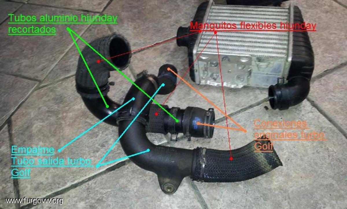

es de un hiunday, y con un par de tubos del golf, y un par de tubos del hiunday,
se instala fácilmente:
IC y manguitos ya preparados
manguitos puestos...
se puede ver como quedaria en un motor 1.9 TD con las conexiones en la posición:
Montado...
a falta de fabricar las bridas para anclarlo:

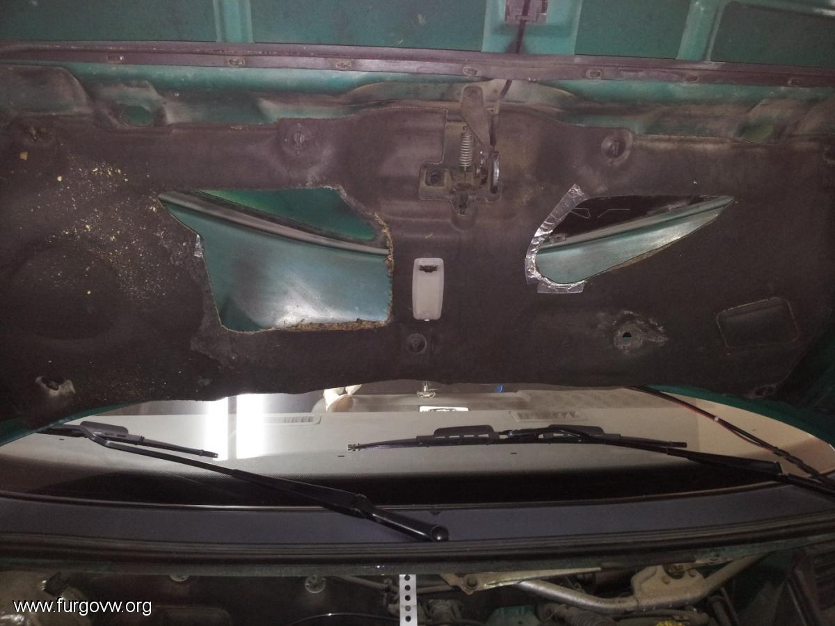

Tambien cogi del deswace el plastico q canaliza el aire al intercooler,
y recortandolo, se adapta perfectamente a las tomas de aire del capot.

EL MIO 60€ de deswace
con manguitos, tuberias de aluminio, y plastico canalizador!!! (todo del coche)
es de un Hiunday, o un KIA... no me acuerdo
estre los tubos del hiunday y un tubo del golf (el q sale del turbo)
y las muchas bridas q consegui del hiunday y el golf,
me lo instale en una tarde..
ESTA TARDE SUBO FOTOS DE EL CAPOT, Y LA INSTALACION...
a ver si os sirbe de ayuda...

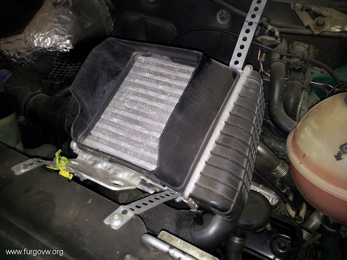

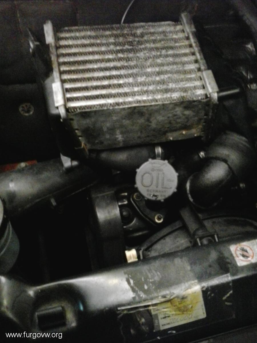

Un ultimo aporte,
para el q le pueda interesar la instalación de un IC de Hiunday:

Cita de: manson en Septiembre 09, 2012, 03:02:06 am
Un ultimo aporte,
Muchas gracias manson por la sesión fotográfica, tomo nota de otro posible donante de IC  ;D.
A todo estos, muy grande la luz de cortesía dentro del capot!! Eso también me lo apunto como futuro brico!!

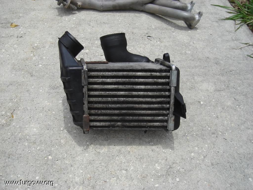

Bueno, pues finalmente tras decir que lo aplazaba... Hoy he terminado pillado un intercooler de T4 2.5tdi, no tengo los soportes ni tubería alguna, pero bueno... Algo se hará e intentaré conseguir todas las piezas originales posibles (meras malas costumbres, no es otra cosa).

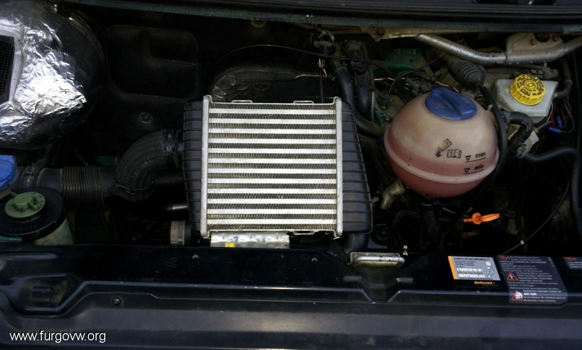

Junio 25, 2014, 00:29:10 am #132 Ultima modificación: Junio 25, 2014, 00:44:42 am por haizkolari
refloto el hilo para unirme a los intercooleros  ;D  presión del turbo 0,6bar todavía no le he modificado la presión, una vez puesto el intercooler le cuesta más coger presión por que se supone que  entra mas aire y tiene que llenar el intercooler, no lo he probado suficientemente pero sin tocar nada mas puedo "estirar" un poco más el motor
le he puesto el intercooler de un Corrado G60 ;D lo dificil es dar con los tubos adecuados y las medidas para que encaje bien, he conseguido hacer los tubos muy cortos aprobechando la forma del intercooler del corrado, eso sí la boca es de 6cm mientras que la del turbo del ABL es de 5cm hay que hacer injertos
haizkolari
Julio 09, 2014, 01:17:16 am #133 Ultima modificación: Julio 09, 2014, 01:20:44 am por haizkolari
tengo que decir que estoy encantado con el intercooler... turbo a 0,6 bar, el tornillo de caudal lo apreté todo lo que pude sin quitar el precinto(ni medio cuartillo de vuelta se movió), busco bajarle consumos no subirle potencia, anda mas suelta y sobrada en las cuestas, no necesito pisar tanto el acelerador donde antes iba en tercera a altas rpm que pedia cuarta pero se venía abajo en cuanto la metía ahora sostiene la cuarta sin problema,  temperatura un pelín mas baja, la aguja antes iba en la raya del medio ahora marca un milímetro por debajo de esa raya(también al haber puesto un aceite de mejor calidad ayuda a eso),  totalmente recomendable incluso sin tocarle a la bomba..en bajas rpm anda igual (el turbo no actúa asi que no hay donde sacar probecho) coste total 120€ entre intercooler, tubos y algunas abrazaderas que se amortizará al no tener que pisarle tanto al acelerador
