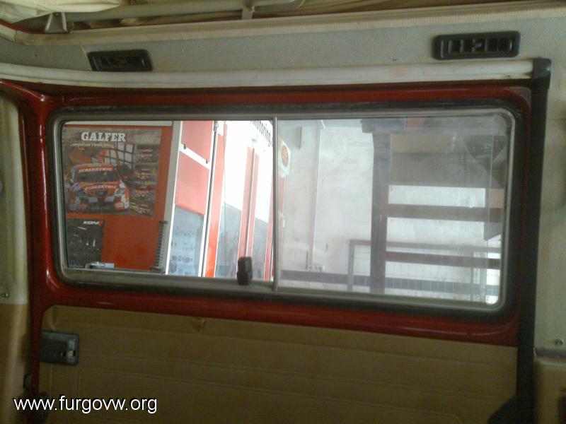

En cuanto a la retirada de cristales, supongo que la misma técnica vale para el parabrisas y los laterales. Saldría mejor calentando un poco las gomas?? no se quién me dijo que iba bien dejar el vehículo al sol para reblandeder las gomas.... Imagino que ayudarte de un destornillador puede estropear la chapa...
También supongo que cabe el riesgo de que rompas la luna....
Espero tu técnica de colocación...
Gracias Crack!!
manuel gil lozano
Octubre 31, 2011, 22:26:51 pm #166 Ultima modificación: Octubre 31, 2011, 22:32:44 pm por manuel gil lozano
 De nada hombre aqui nos ayudamos todos  ;)... Dejando al sol la furgo ayuda mucho porque ablanda las gomas, si tu tienes en el exterior  de la goma de tu furgo un ribete plateado (creo que algunas T2 lo llevan  ??? ???) tienes que retirarlo primero porque eso mantiene la goma mas apretada aun y lo de meter un destornillador mejor que no

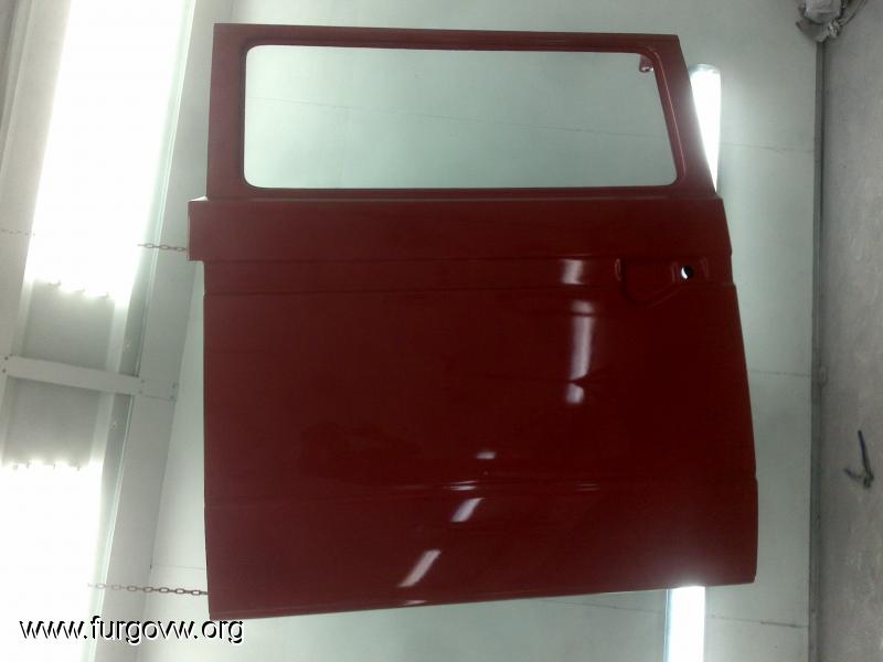

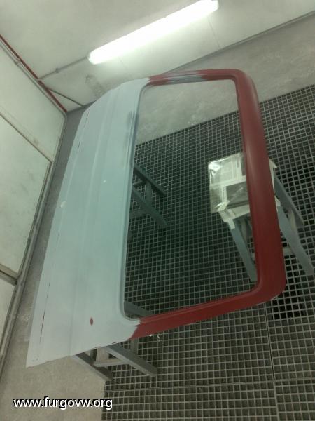

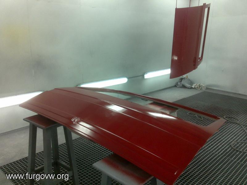

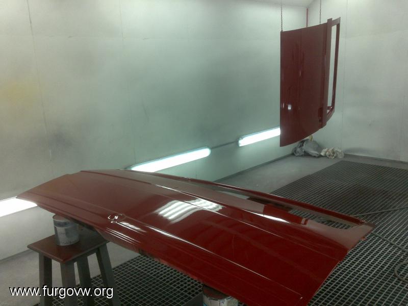

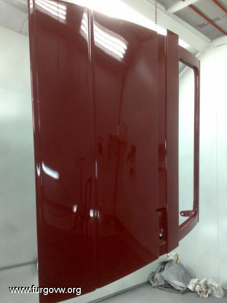

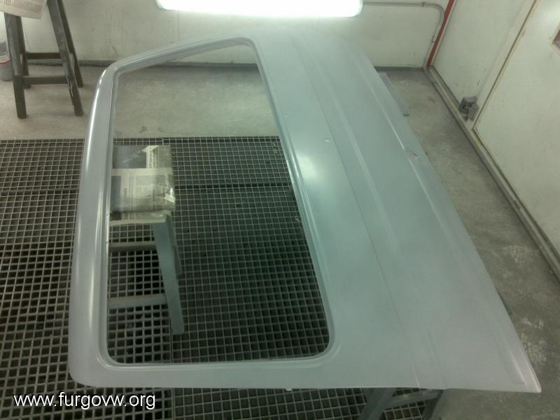

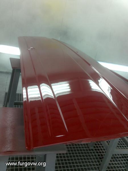

Hola a todos mas avances.

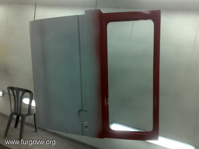

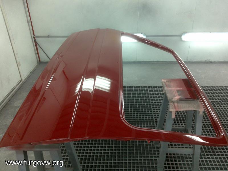

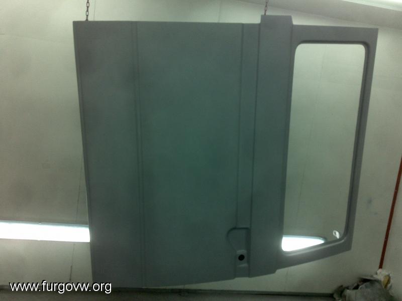

Ya estan las dos ultimas piezas listas para pintar
Como siempre con la gama de rojos fondo gris para que no se noten los parches.
En los paños que tengan ventanas es mejor pintar primero los lados de la ventana y los recovecos de la pieza a pintar.
Y se continua por los paños grandes, pasadas de pistola de lado a lado para no hacer cortes.

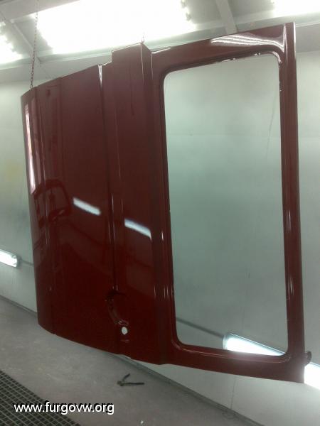

Ya estan las piezas con el color de fondo.
Y estas fotos ya con dos manos de laca.
Y hasta aqui por hoy ya solo falta montar todo  .baba .baba .baba

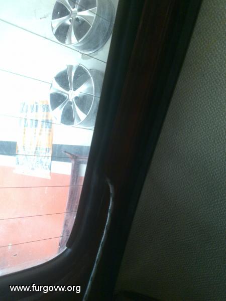

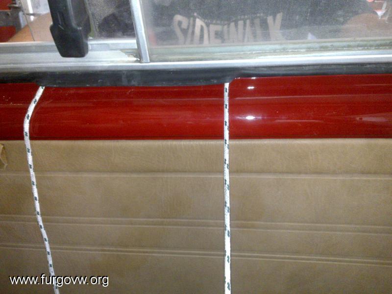

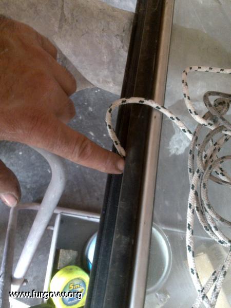

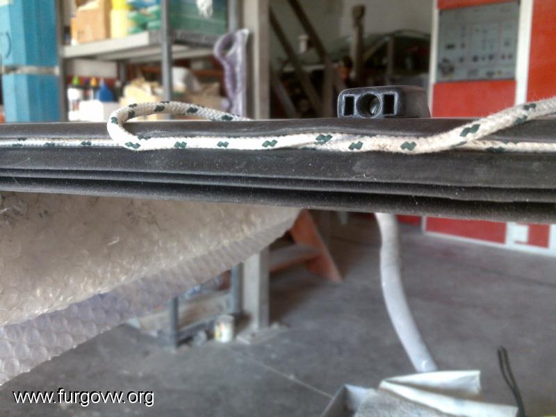

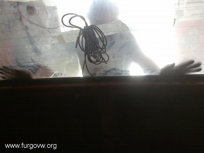

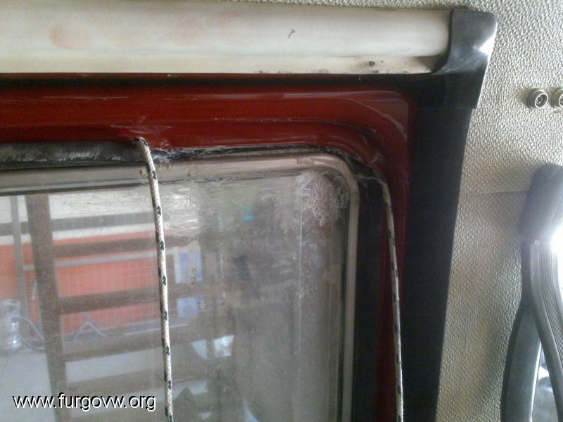

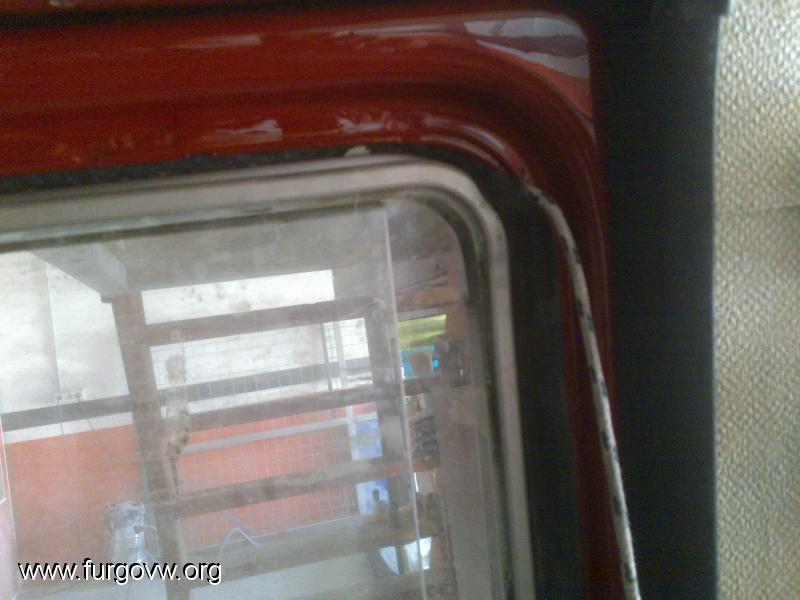

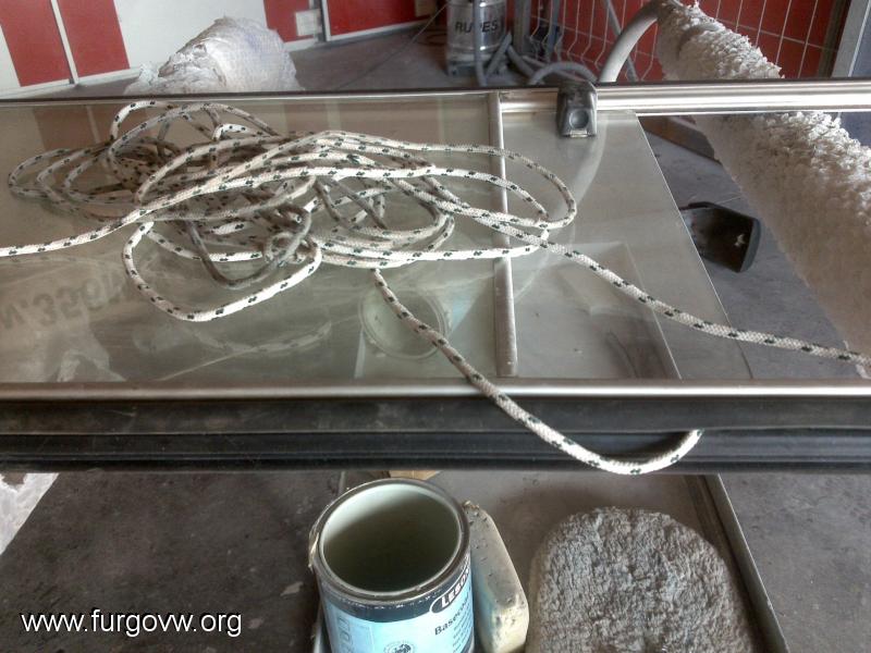

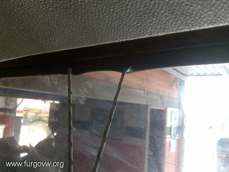

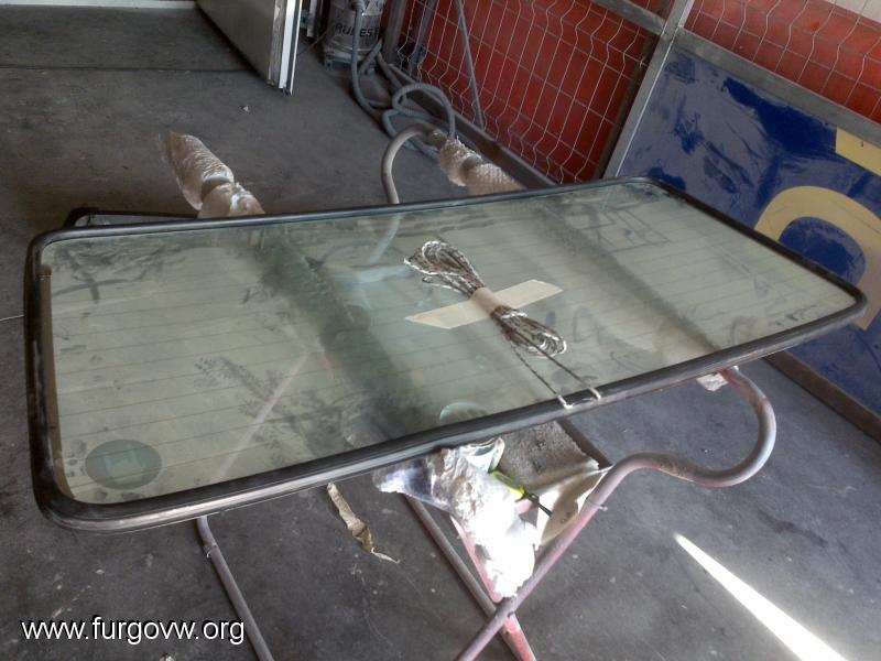

Hola gente seguimos montando... Voy a intentar explicar un poco mi manera para montar los cristales, con una cuerda de estas tipicas de colgar la ropa al sol la voy introduciendo en la ranura de la goma del cristal
Se le va colocando por todo el contorno
Yo las cruzo cuando acabo de dar la vuelta a toda la goma porque despues me es mas facil empezar a encajarla

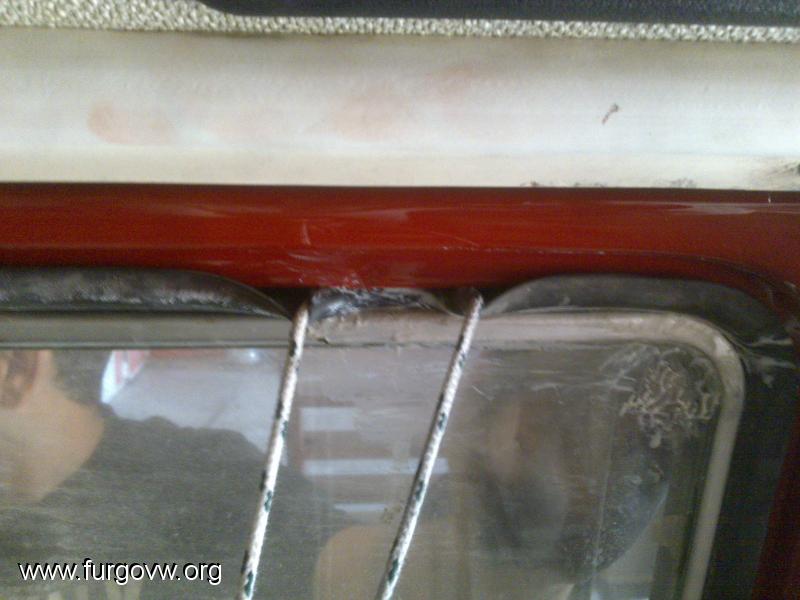

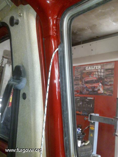

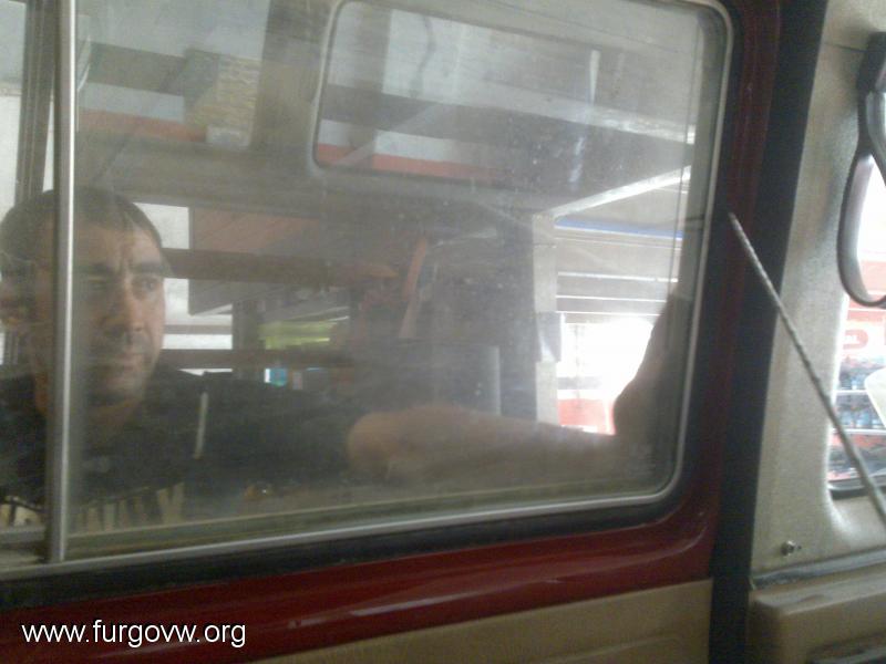

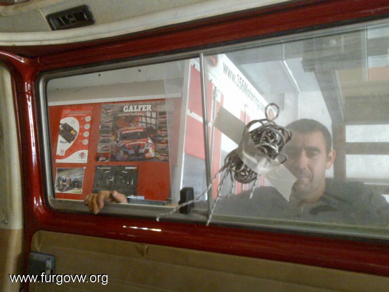

Luego hace falta que alguien nos ayude desde fuera sujetando la ventana en su posicion

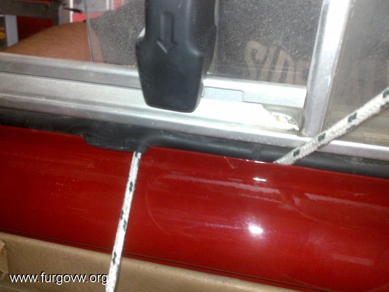

Y se va tirando de la cuerda despacio hasta ir encajando la goma en su sitio
Tirando poco a poco se va avanzando hacia un lado y hacia el otro
Mientras alguien sujeta por fuera se sigue tirando y avanzando un poco de cada extremo de cuerda para ir igualado por los dos extremos
Poco a poco va a su sitio
Y la ultima parte a encajar se deja en el lado plano del cristal, no en la curva
Y aqui esta ya la ventana colocada

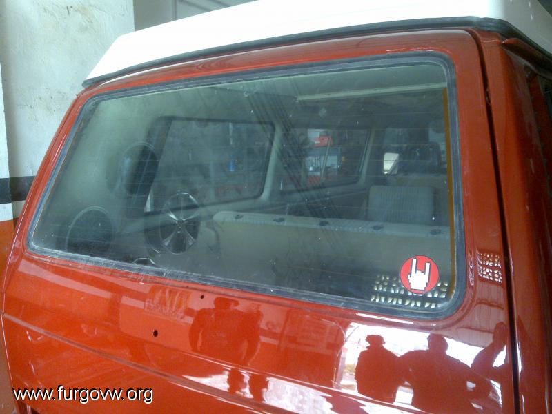

Las ventanas que son iguales por todas las caras no importa por donde empezar a encajar, pero las ventanas con lados mas pequeños que otros como por ejemplo la luna trasera es mejor empezar a encajar por la parte de abajo (mas grande) y acabar en la parte de arriba (mas pequeña)
Se coloca en su sitio con un poco de ayuda
Y se acaba de encajar arriba en la parte mas estrecha del cristal
Y por fin colocada la trasera tambien

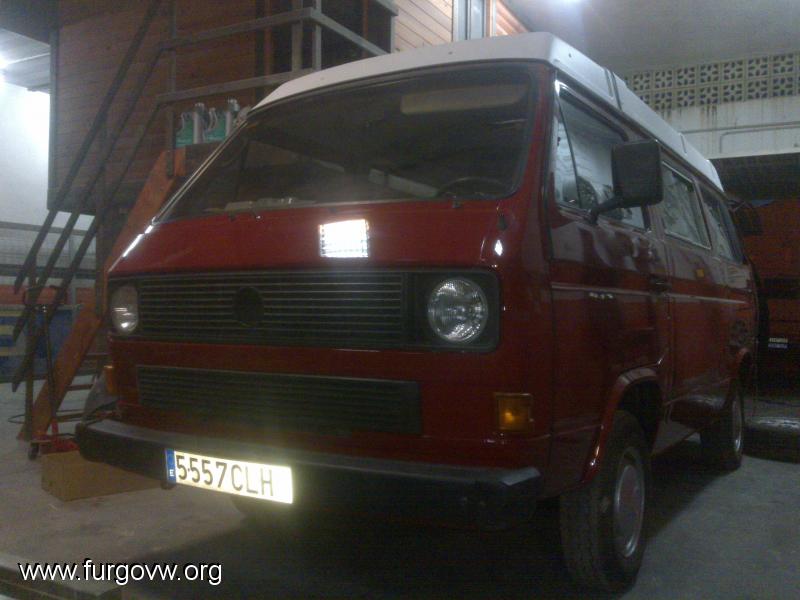

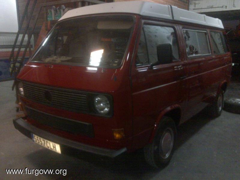

Unas fotillos de como va en general todo el curro... Esto se acaba    .yupiii .yupiii .yupiii
Ya solo faltan algunos ajustes una limpieza a fondo y se acabo. Pondre fotillos de la fula acabada limpita y lista para disfrutar, un saludo

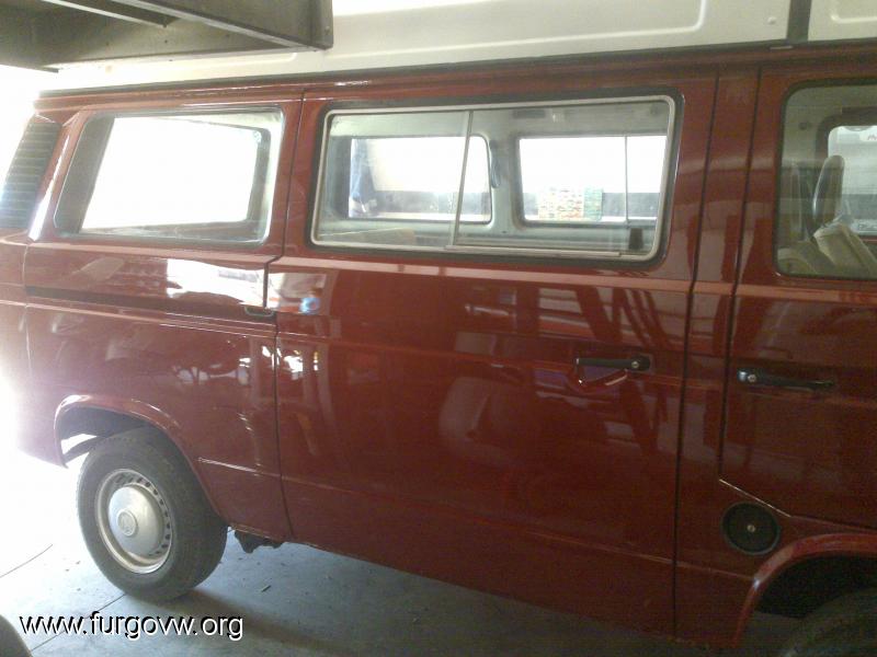

manuel gil lozano
Cita de: markintosh en Noviembre 08, 2011, 23:57:09 pm
pues yo la veo igual que en las primeras fotos... ¿que le has hecho?  ;D
enhorabuena. está quedando preciosa
Si tio, la verdad es que con una esponja la goma del agua y lavavajillas se hacen milagros  .meparto .meparto .meparto
Gracias a todos, ya solo quedan unos detallitos de ajuste y demas y estara acabada espero que este hilo sirva de referencia a todo el que lo necesite y ya sabeis que para cualquier cosa o duda que os surja aqui me teneis pa lo que sea
