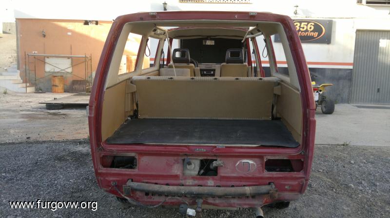

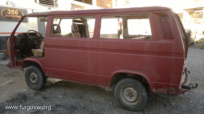

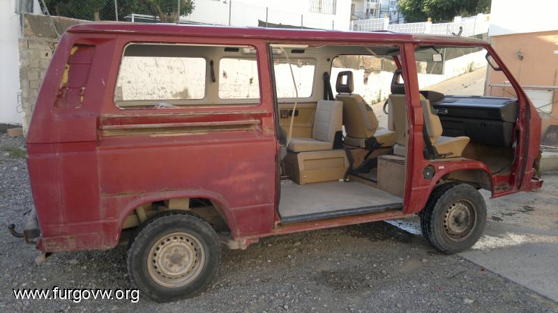

Bueno pues por fin he empezado con la restauracion de la fula. Asi fue como llego a mi, os dejo el enlace con fotos
http://www.furgovw.org/index.php?topic=176162.msg1378516#msg1378516

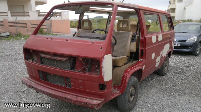

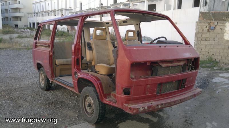

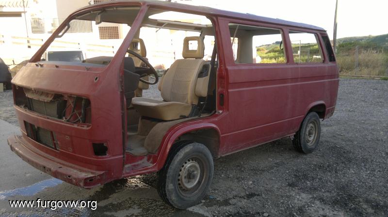

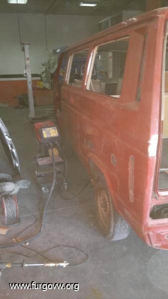

hemos comenzado desmontando todo para dejarla bien visible

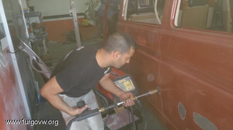

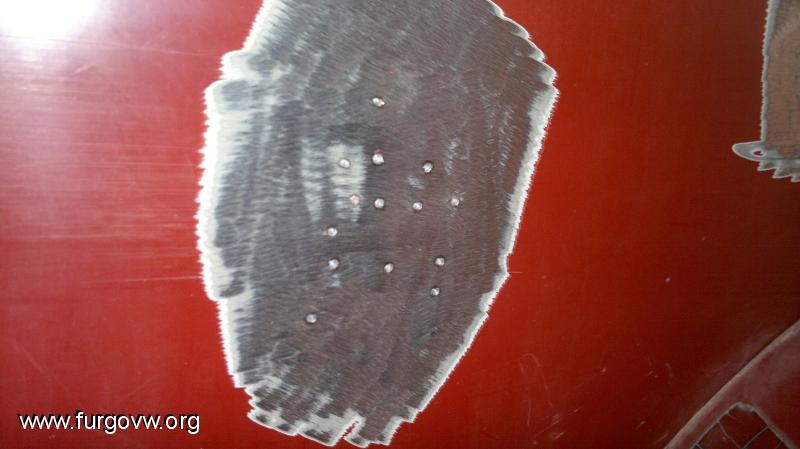

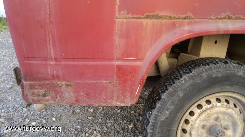

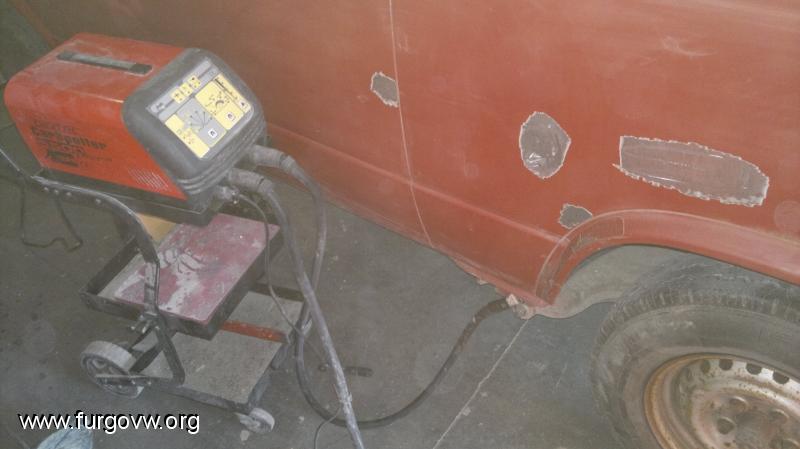

comenzamos por localizar las abolladuras y sacarlas

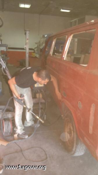

Con esta maquina de puntos nos ahorramos desmontar paneles internos ya que los interiores estan bastante bien
Aqui estoy ya dandole caña
este es el aspecto que presenta la chapa una vez sacado el bollo luego un poco de radial y a seguir

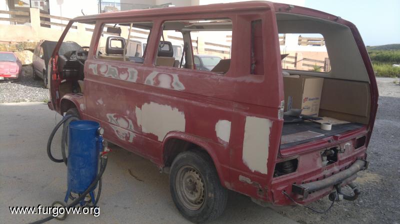

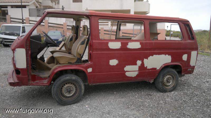

Bueno en esta parte ya tenemos enmasillada parte de la carroceria

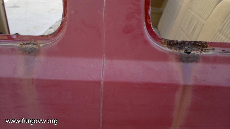

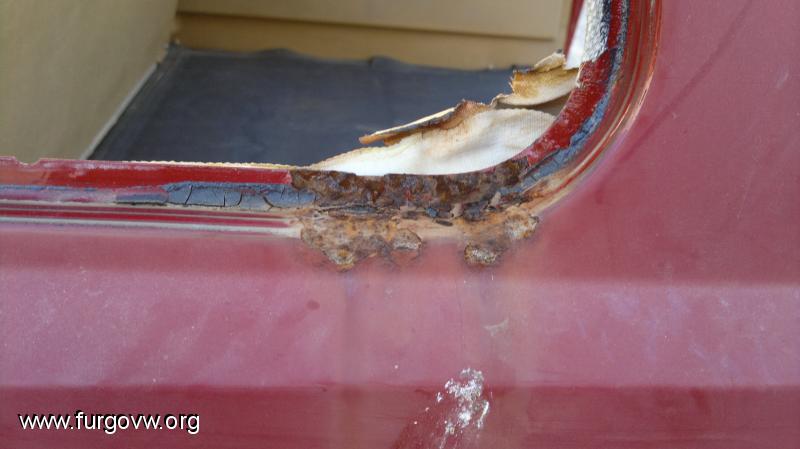

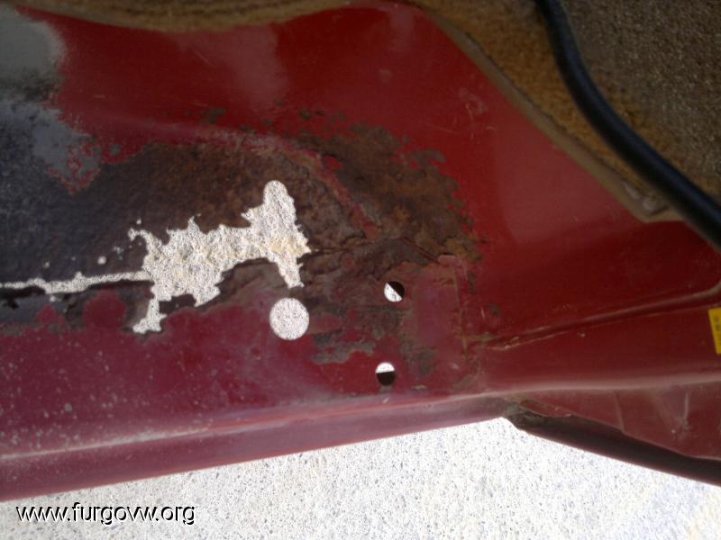

Y empezamos con lo mas fastidioso en este tipo de trabajos... El oxido
Tiene mas bien poco, lo normal, bajo las ventanas en el estribo de la cabina... A ver que mas sale

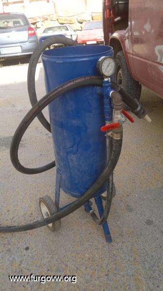

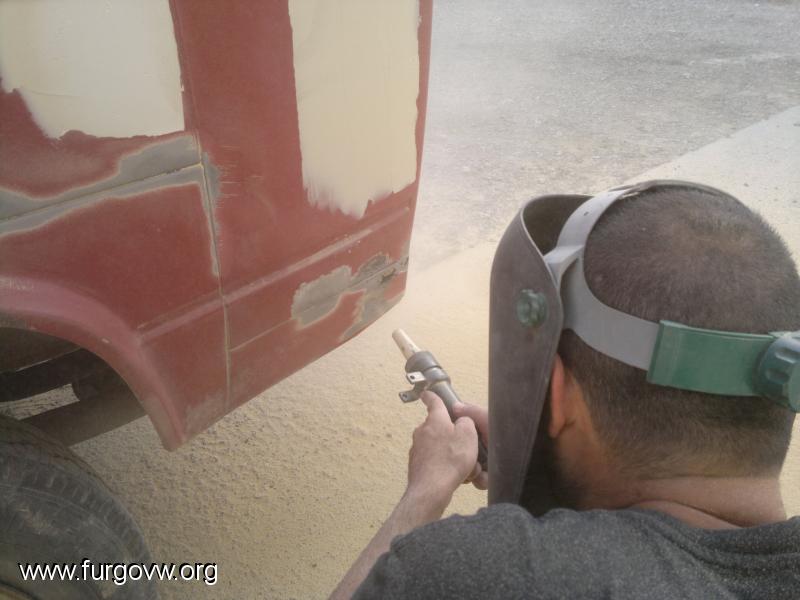

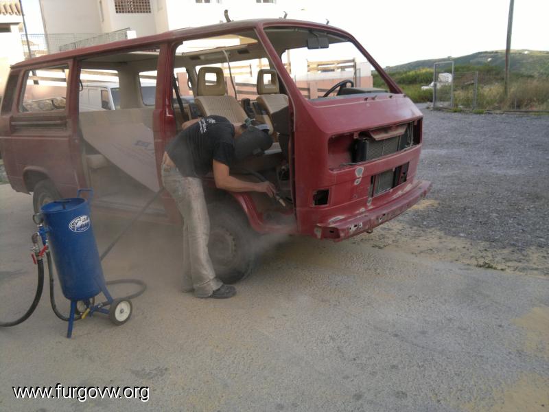

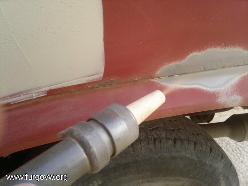

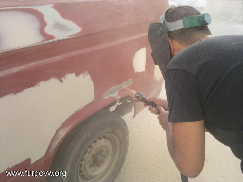

Lo mejor para estos casos es armarte con una chorreadora de arena.. Es un trabajo muy sucio pero los resultados son muy buenos y en poco tiempo
Bueno ya estamos en el lio... No suelta polvo esto ni na .loco2

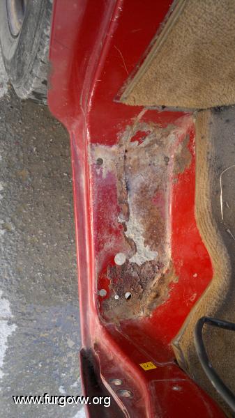

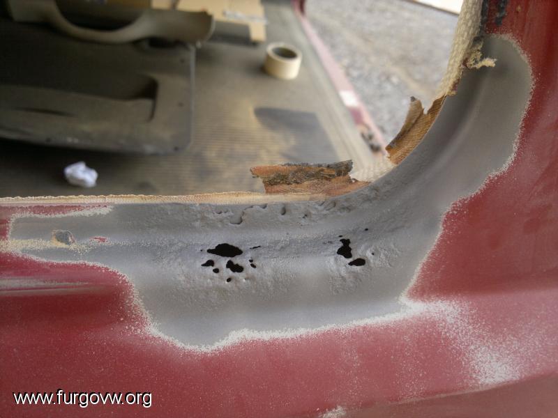

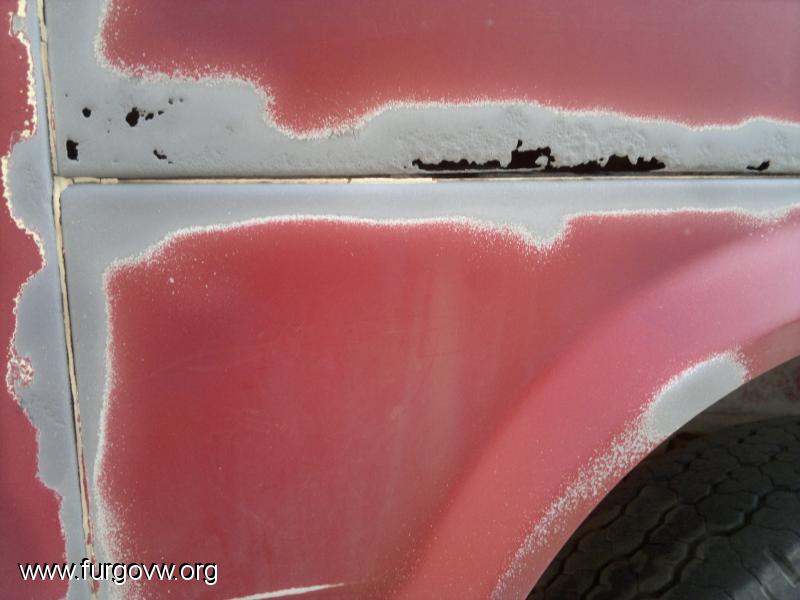

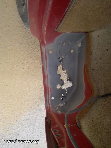

Aqui se puede ver como desaparece el oxido por completo
mirad como estaba

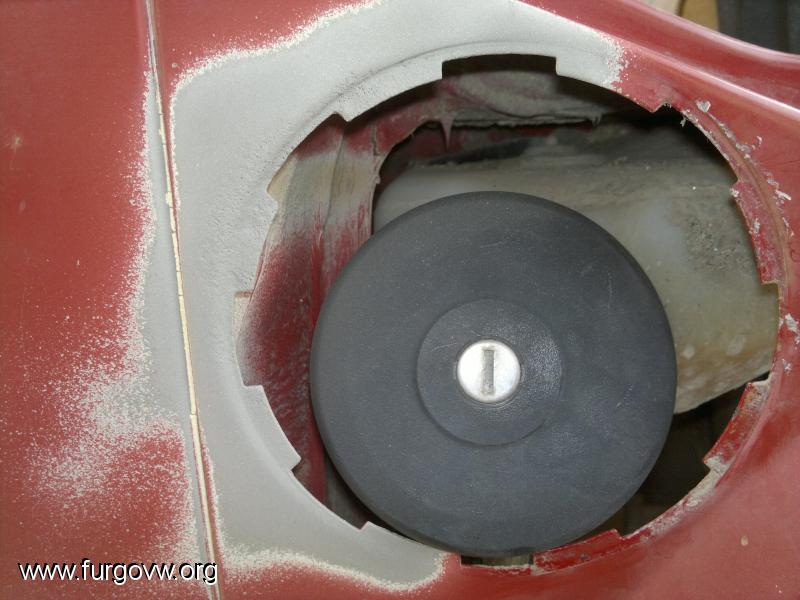

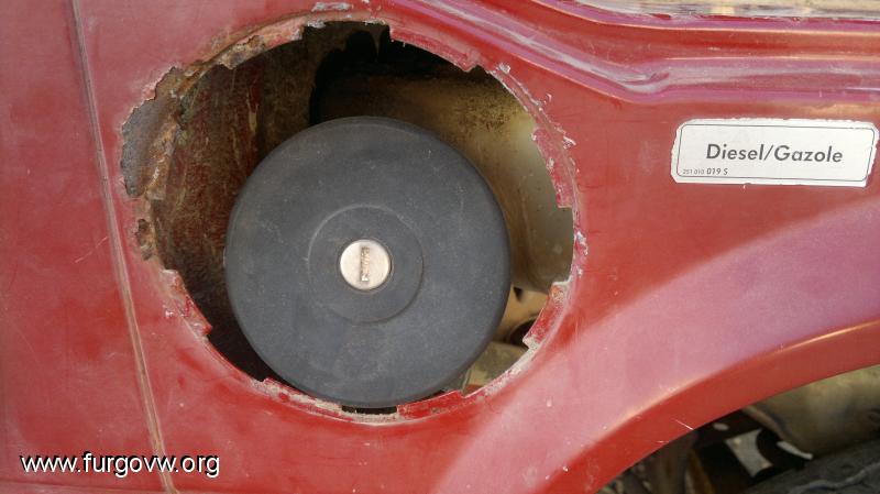

El borde del tapon oxidado antes de chorrearlo
Y aqui el resultado una vez chorreado

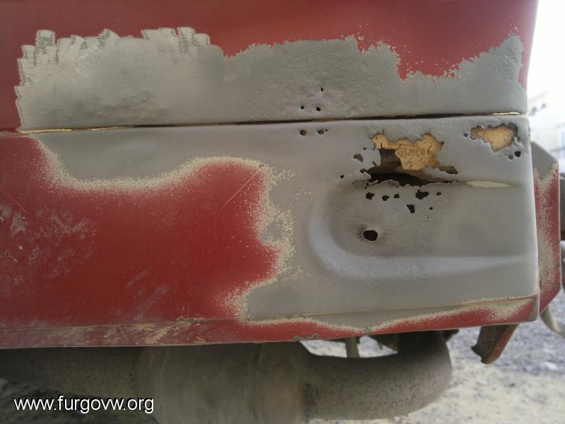

En estas fotos se puede ver como quedo todo despues del chorro de arena... Libre de oxido

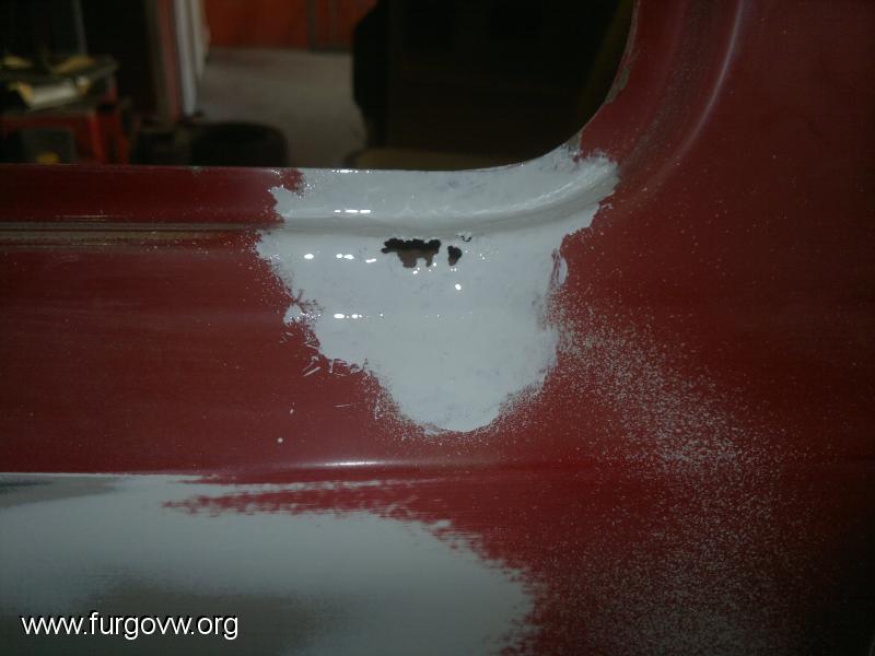

y para proteger mientras que cortamos las partes inservibles un poco de imprimacion de epoxy

Buen sistema el de la arena a chorro.....pero eso??? no ye mogollon de chungo...como pa estar tirandola sin mascarilla de esas de filtros???  :o tengo entendido que es super malo.... :-\

ese aparato por Galiza se le llama "faiperas"  (hacepajas) en el peor sentido de la palabra  .meparto
manuel gil lozano
eso es haizcolari en malaga tambien se la conoce cariñosamente por ese nombre  .meparto .meparto
