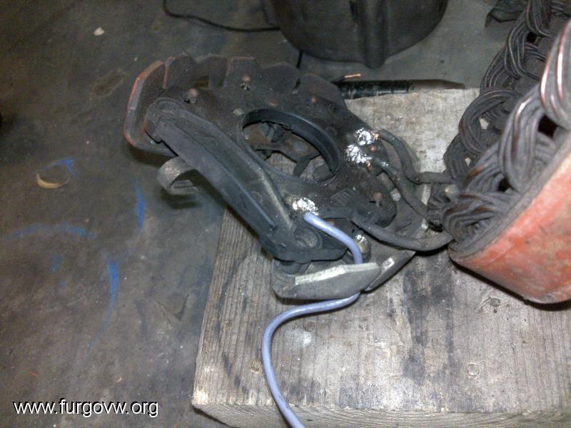

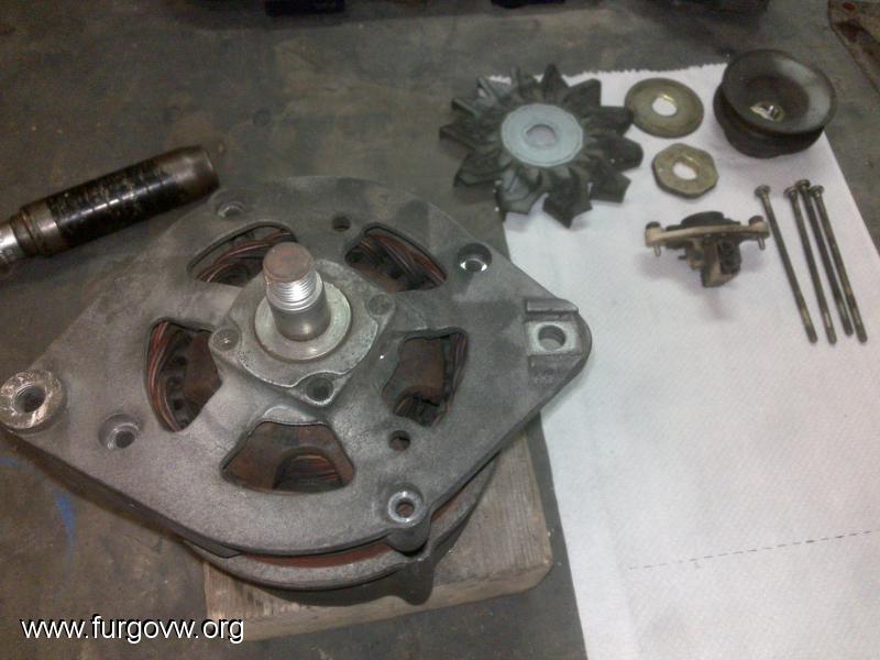

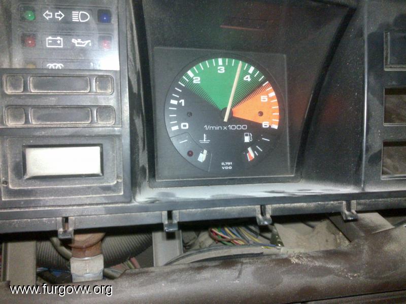

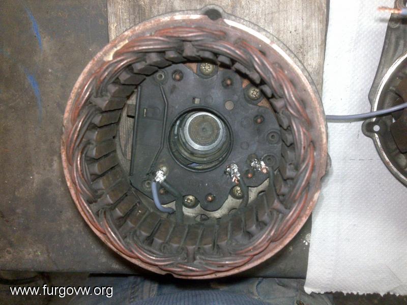

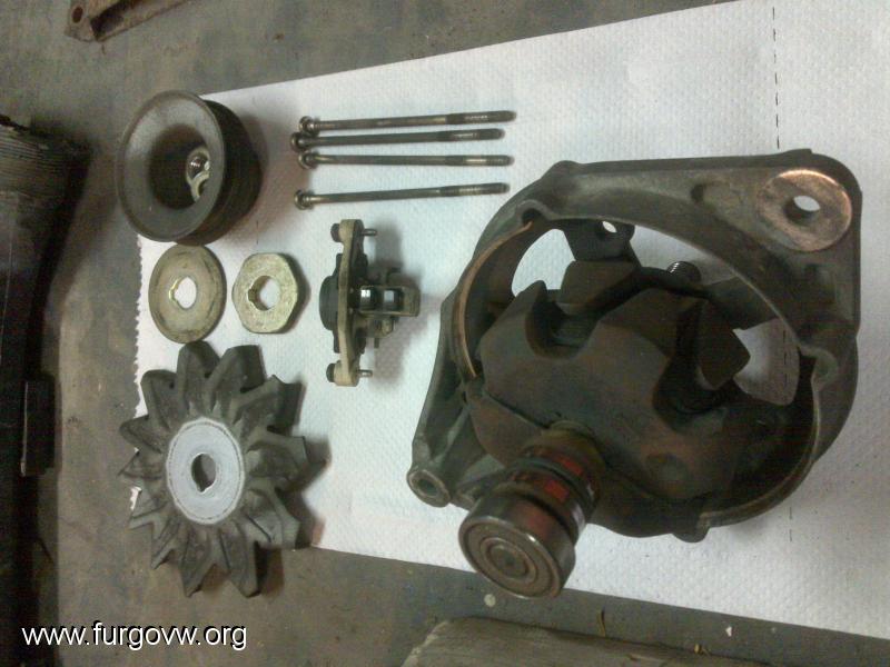

Hola hoy toca brico de electricidad, como a esta furgo le cambiaron el motor el alternador no tiene salida W para el cuentarevoluciones y es lo que vamos a hacer ya que la furgo si tiene cuenta en el cuadro...

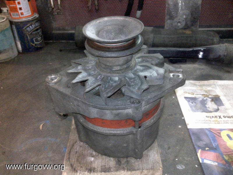

Empezamos por desmontar el alternador

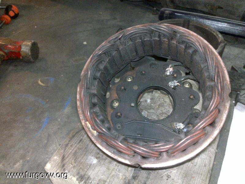

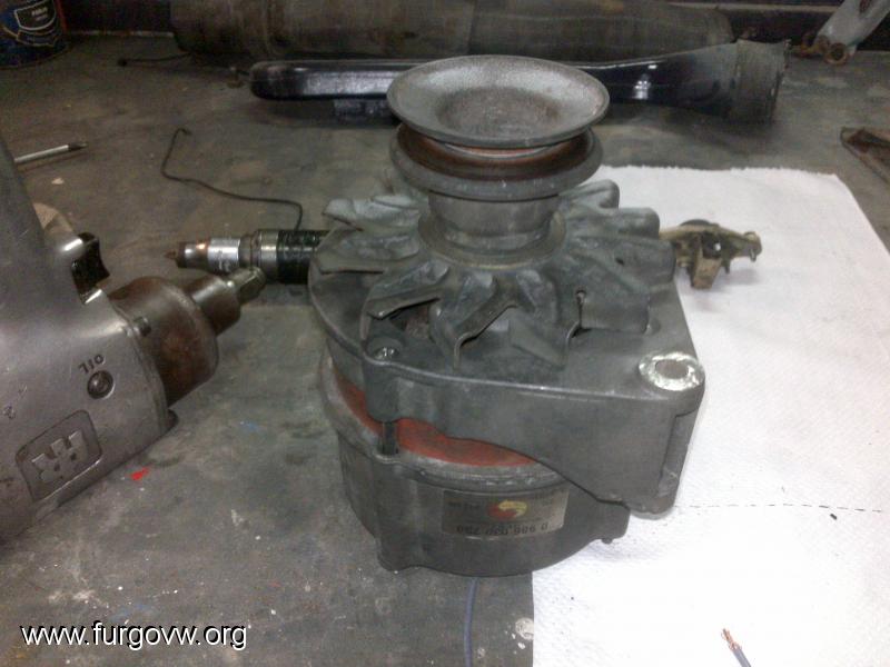

En estos tres hilos del embobinado es donde tenemos que coger señal

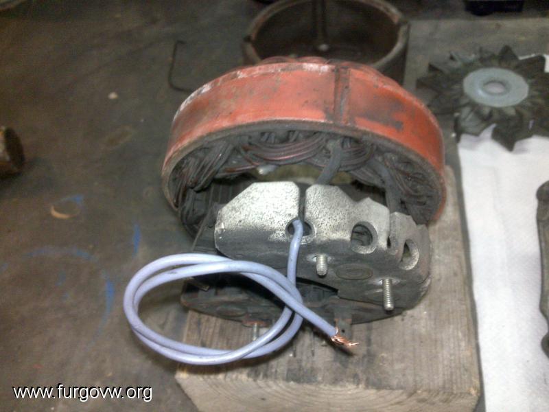

El cable gris es el que hemos soldado para robar señal

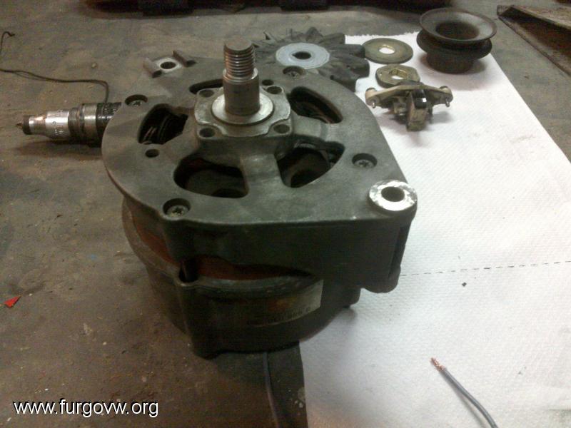

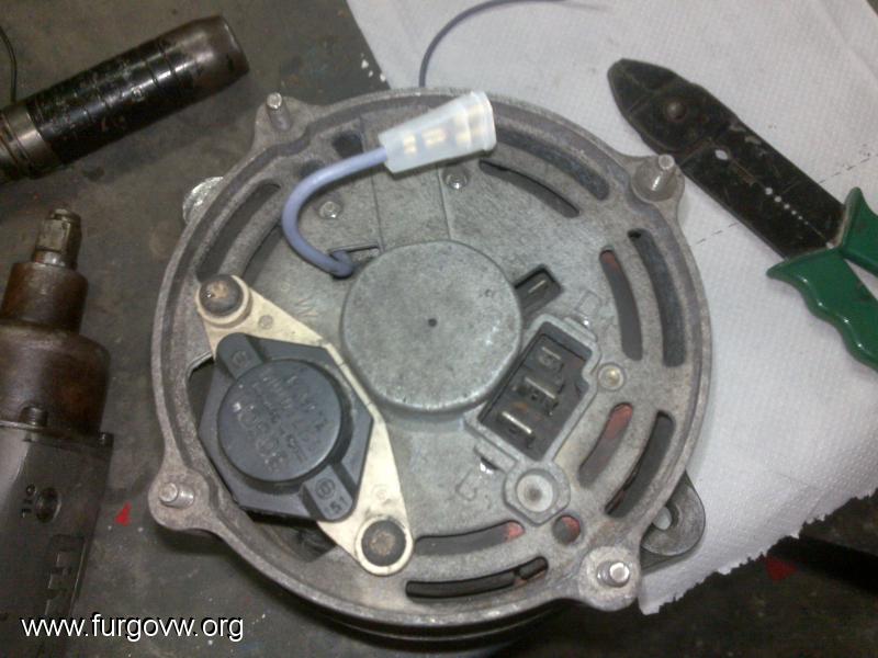

Se pasa el hilo por un sitio comodo y sin riesgo de roces
Aqui se ve acomodado en la parte interior

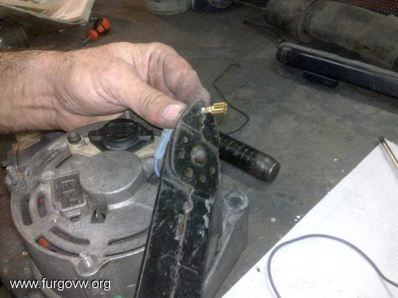

Limpiamos y remontamos
Se le pone un terminal al final del cable

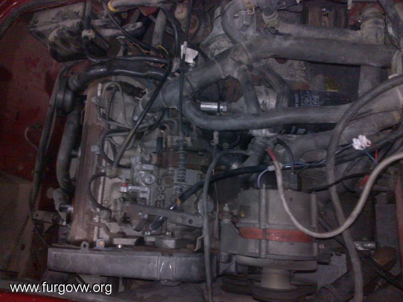

Y vuelta a su sitio
Y aqui ya el cuanta funcionando  .loco1 .loco2 .loco2

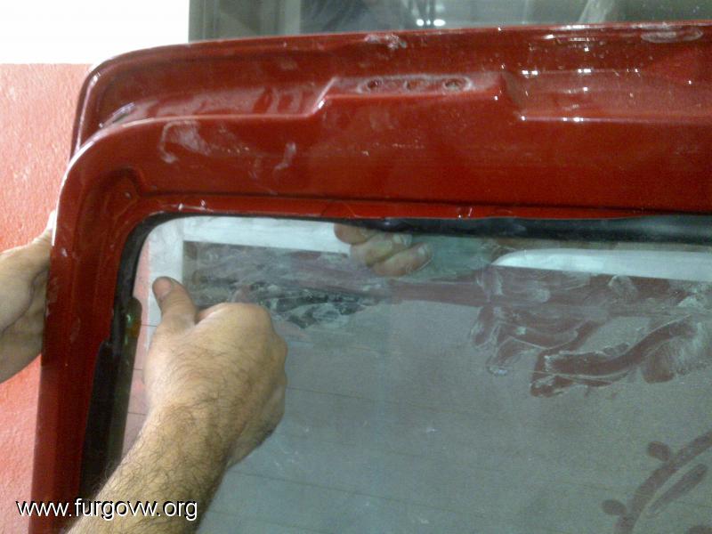

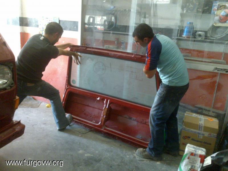

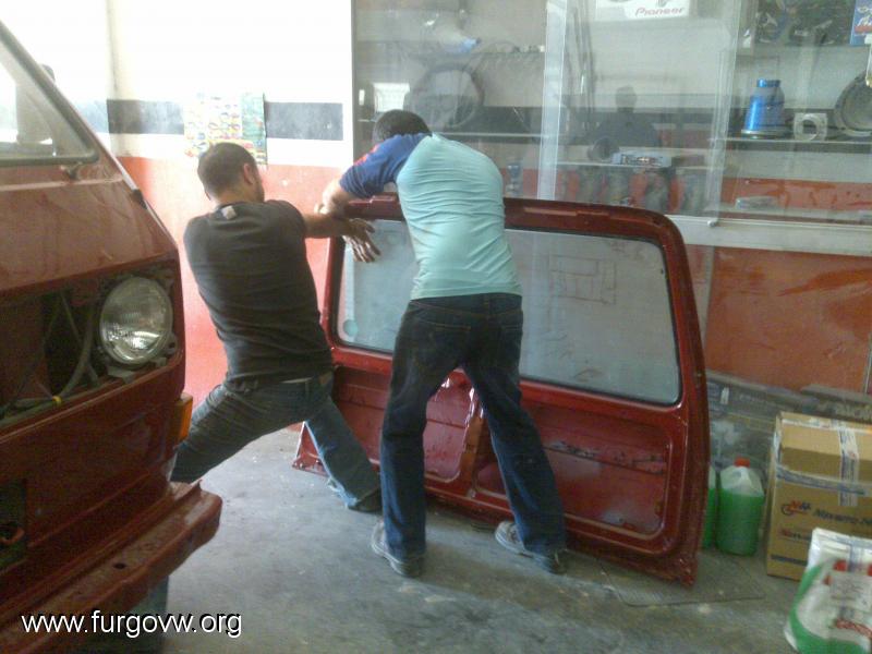

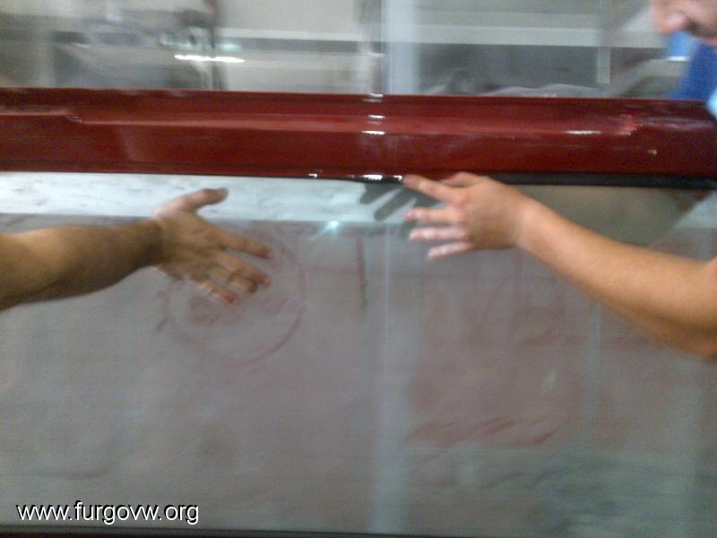

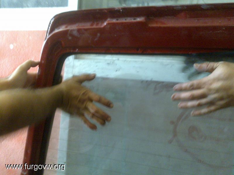

Buenas, el forero Danitv me pregunto que como se sacaban los cristales y aprovechando que tenia que desmontar el cristal del porton trasero pues nada, ahi van unas fotillos.
para sacar un cristal se empieza por alguna de las esquinas empujando con fuerza desde dentro del cristal hacia fuera para sacar la esquina de goma

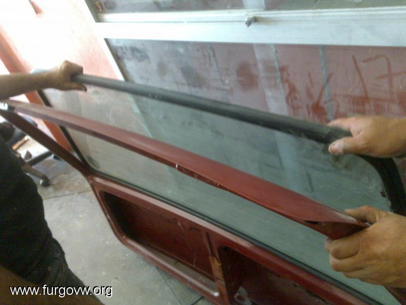

Aqui se ve la esquina ya fuera de su sitio
Y a continuacion se sigue empujando y avanzando desde la esquina hacia el lado horizontal y hacia el lado vertical para poco a poco ir sacando la goma de su sitio
Y aqui tenemos el cristal con su goma fuera

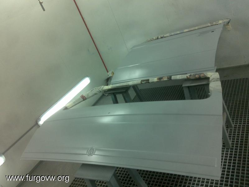

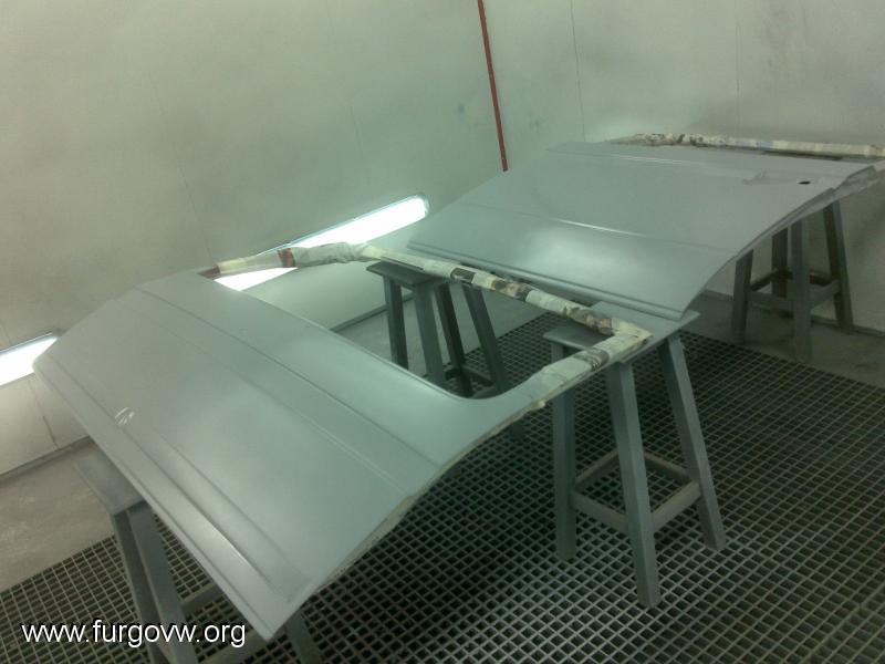

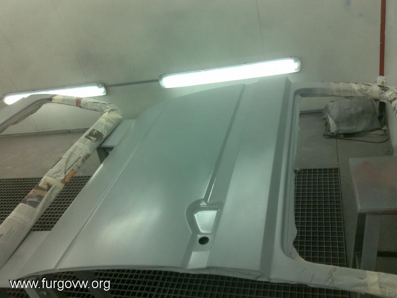

La puerta corredera y el porton ya reparados y con su imprimacion
Y hasta aqui por hoy cuando el porton este pintado pondre fotos de como volver a colocar el cristal en su sitio... Un saludo
