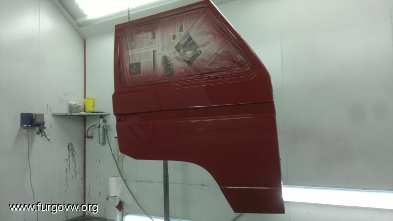

Los rojos lisos en bicapa son un poco puñeteros para la cubrición. ¿Le has dado mano y media o dos manos cargadas?

Cita de: kintala en Septiembre 13, 2011, 12:42:20 pm
El truco que yo utilizo para los rojos es usar una capa de fondo gris y asi quedan muy uniformes luego dos capas generosas de rojo y otras dos de laca

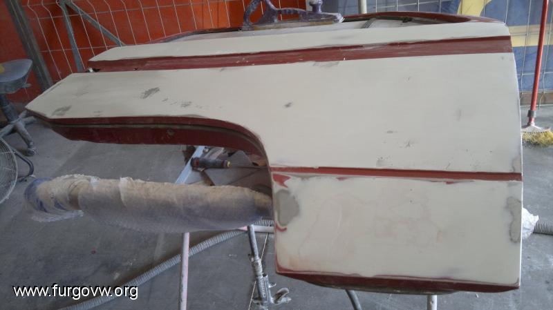

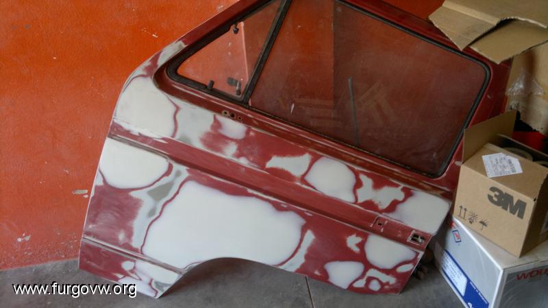

Hoy he empezado con las puertas... Sacar bollos, enmasillar, lijar, en fin ya sabeis mas de lo mismo.
Seguire poniendo avances  ;D

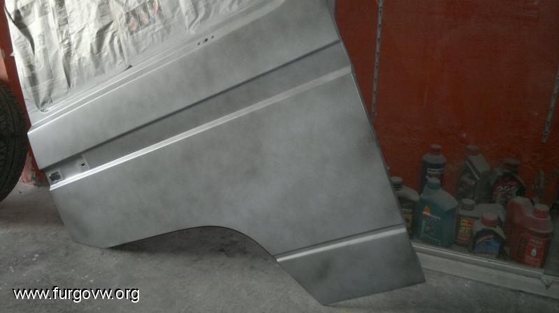

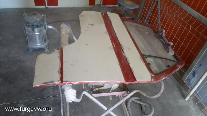

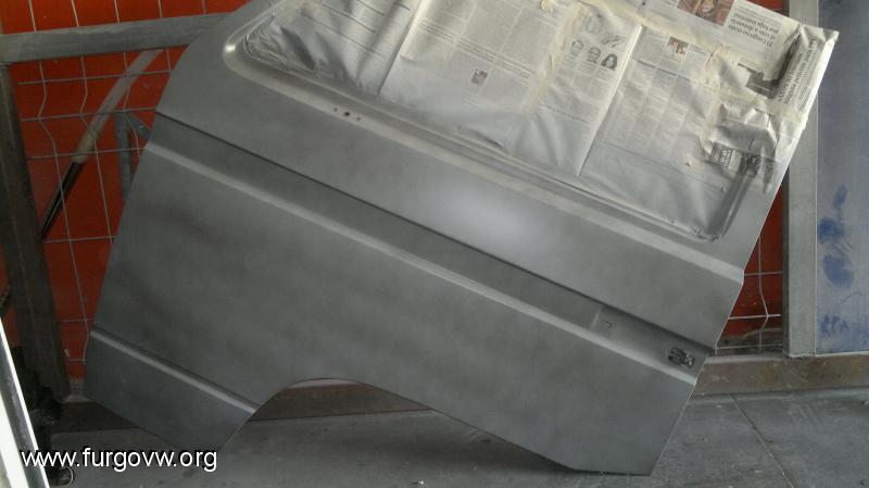

Mas avances. Hoy he empezado a lijar las puertas despues de imprimarlas

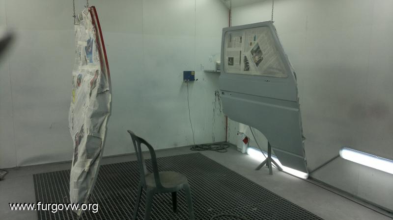

Puertas lijadas y colgadas en la cabina para pintar por fin  ;D ;D

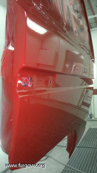

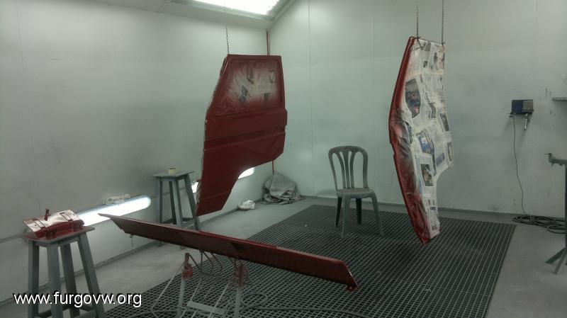

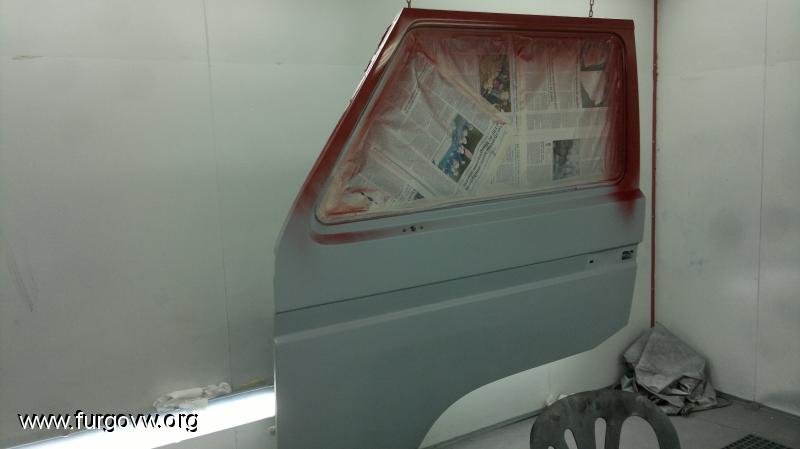

Empezamos a pintar primero fondo gris y luego el rojo

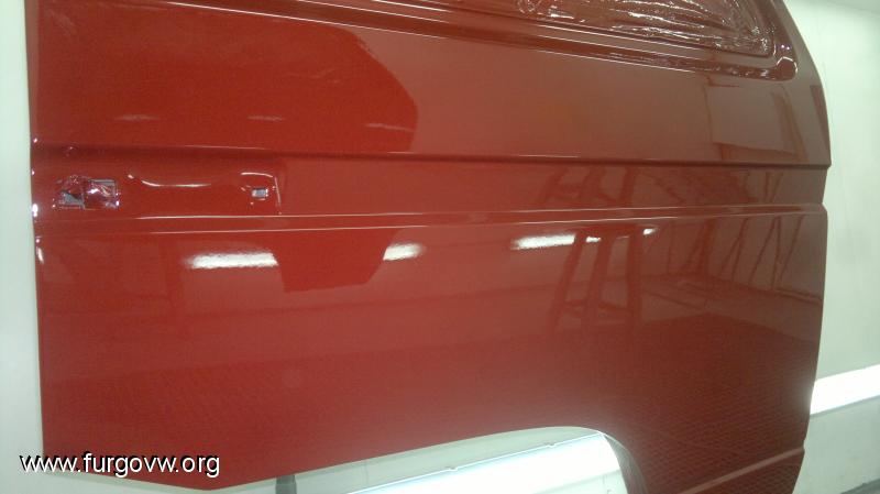

Ya estan acabadas solo falta lacar, esperar que sequen y a montar

Gracias... Ya las puertas estan lacadas y listas para montar

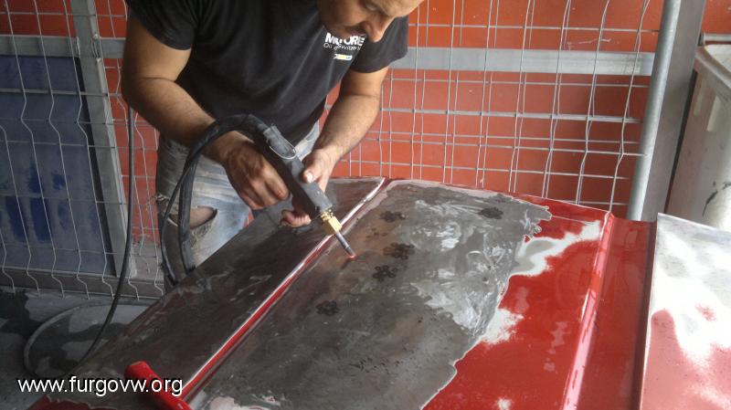

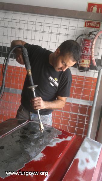

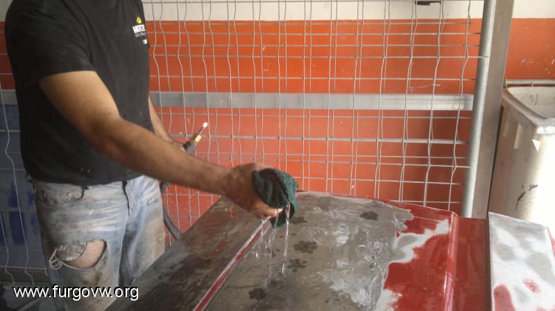

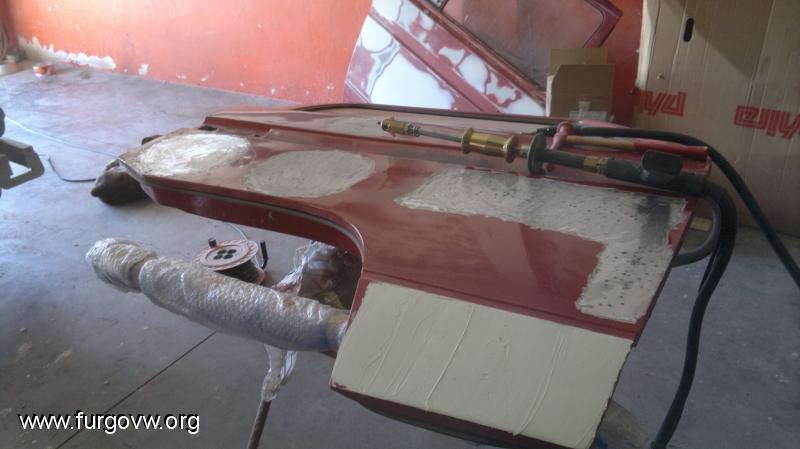

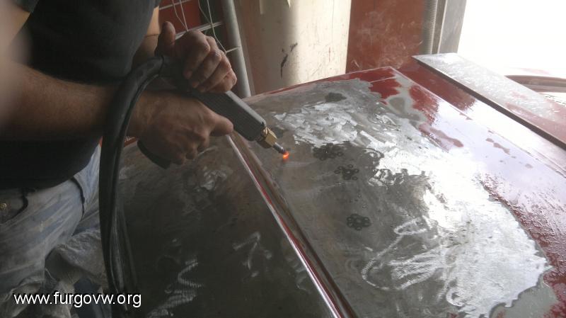

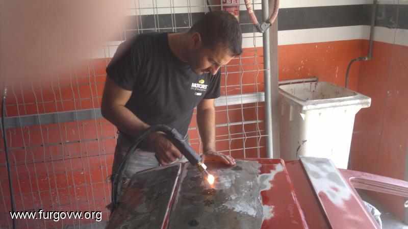

Y ahora le toca a la corredera que esta bastante fastidiada por antiguas reparaciones, tenia la chapa dilatada y sobra chapa por todos lados asi que toca encojerla, esto se hace calentando la chapa por puntos de calor extremo en las zonas altas donde sobra chapa por que esta estirada de tanto martillear, e inmediatamente despues enfriando esas zonas rapidamente con agua y martilleando, este paso brusco de calor a frio hace encojer la chapa y endurecerla
Antes dimos calor y ahora aguita fresca
una vez conseguida la solidez sacamos bollos con la "pajillera"
Seguiremos con los nuevos avances  ;)

Una pasada.. Para los que no tenemos esos conocimientos  .ereselmejor   .. Una duda!
Cerca de casa un chico chorrea con arena, en la furgo no tengo grandes oxidos, y mi idea es hacer yo todo lo posible. Veo que cortas donde tienes agujeros, en muchos de los sitios se podría tapar con epoxi  , fibra o similiar ? o es necesario cortar y pegar ?

Hombre lo suyo es cortar y pegar pero si limpias bien el oxido con arena y no deja agujeros demasiado grandes te recomiendo imprimar con epoxi y enmasillar con masilla de alto espesor como por ejemplo masilla con aluminio que queda mucho mejor que la fibra y se lija mucho mejor tambien
