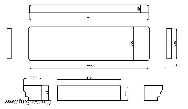

Me voy a permitir el lujo de incorporar al hilo el mueble altillo para VW T4 sacado de otro hilo http://www.furgovw.org/index.php?topic=225186.0 iniciado por el forero  cholete77, es super interesante, a pesar de ser una pieza diseñada para T4 supongo que las medidas dierenciarán  poco con otras furgonetas, la VW T5 por ejemplo, me limito a sacar la información sobre esta pieza importantísima en nuestras furgos:
El forero chollete77 lo ha comprado en http://www.t4-kontor.es/, los precios son un poco caros aunque la calidad del producto parece bastante maja, independientemente de esto no me parece difícil de montar, y menos teniendo medidas y planos  ;D

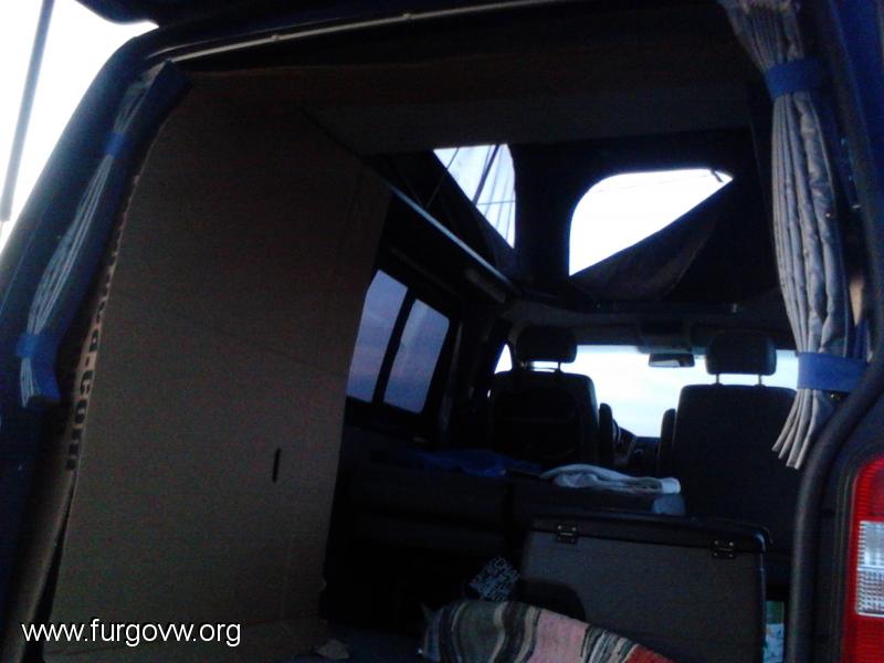

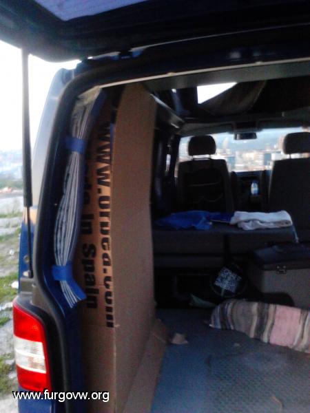

Por mi parte pocas novedades, hoy me he dedicado a pulir la chapa que la tenia desgastada y a quedado como nueva, por lo demás he metido la caja de cartón de una bici en la furgo esperando cortarla para coger patrones para hacer el armario ropero, altillo etc ..

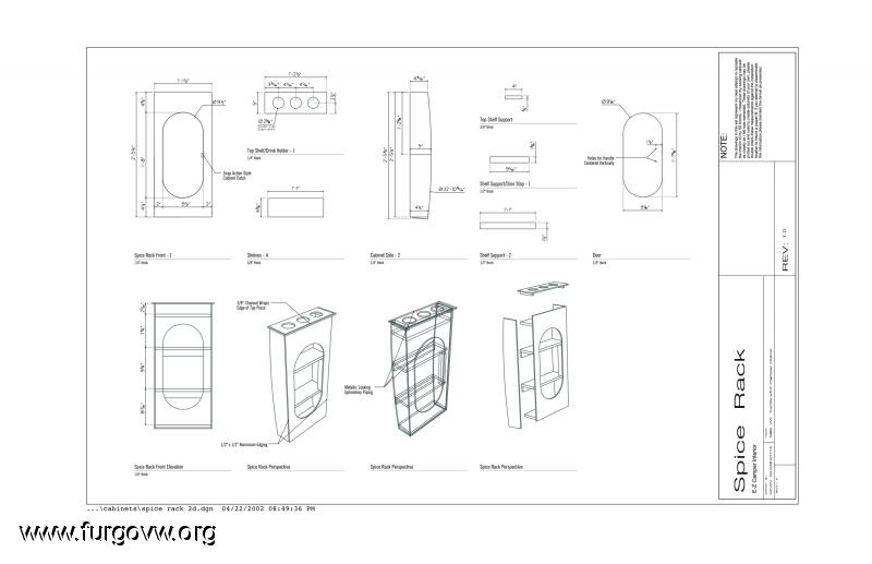

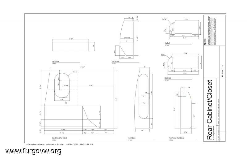

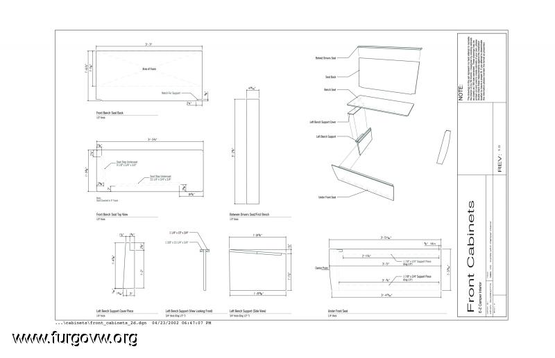

De momento rescato unos buenos planos sobre muebles camper, estas medias se ajustan a furgonetas clásicas VW T1, T2, pero fácilmente adaptable a cualquier furgo, solo hay que aplicar los planos con las medidas para lo que necesitemos :)
Frente:
PDF para listarlo http://www.vintagebus.com/techinfo/front.pdf
Armario:
PDF para listarlo http://www.vintagebus.com/techinfo/spicerack.pdf
PDF para listarlo http://www.vintagebus.com/techinfo/rear.pdf

Vamos cogiendo patrones, poco a poco   :roll:
Poco a poco que este mes de octubre ando jodio pazta .. :roll:

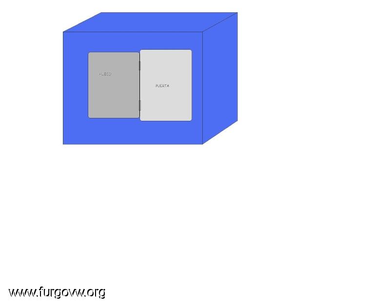

Podría decirme alguien cuanto tendría que incrementar la medida de la puerta con respecto del cajeado?
