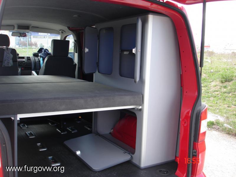

Hola a todos!!! aqui dejo unas fotos de la furgo que se que gustan y ya ire agregando alguna mas si le ponemos alguna cosilla!!
alguna foto del aislado y tapizado pero esta explicado en bricos, en varios II

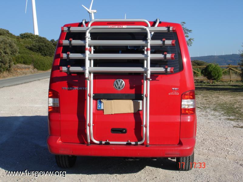

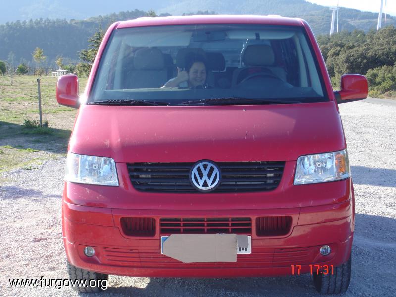

ahora algunas del exterior....

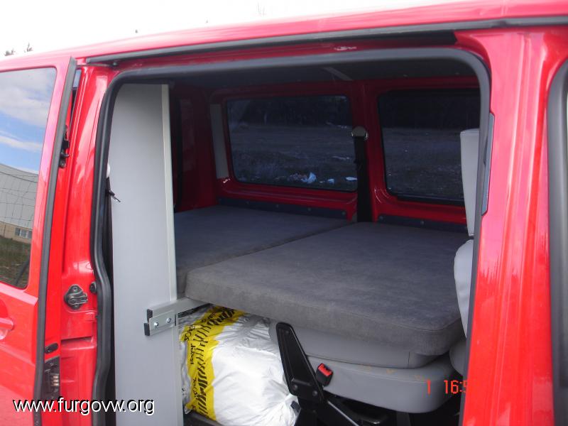

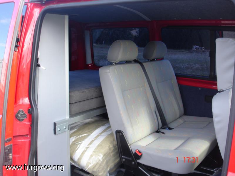

y algunas de la cama de 1,90 por 1,35 con un mueble lateral de 1,20 de alto por 90 de ancho por 40 de profundidad
espero les halla gustado y cualquier pregunta aqui estamos!!!!!!

Te ha quedado tremenda, Gustavo. Para las puertas me imagino que habrás utilizado los perfiles de Roulot, pero los de las esquinas y las partes superior e inferior, ¿donde los has conseguido?

La verdad que muy chula , la distribucion con ese mueble lateral me encanta mi intencion en un principio fue esa, lo que pasa es que yo necesito la cama completa ya que somos tres.
Los acabados del mueble te doi un diez y el tapizado tambien, cualquier dia te animas a tapizar tambien la chapa.

gracias por las respuestas!! jeje perfiles de roulot y de leroy merlin!! jeje pero eso no es merito mio es del carpintero de mi curro que me hecho una GRAN mano jeje y no, no la habia presentado todavia......y con lo de tapizar..... en eso estamos!! pero en leroy no quedaba la moqueta que nos gustaba asi que a esperar jejeje

Hola gustavo valla guapina que la tienes , se parece a la mia la camperizacion...pintaste las defensas tu o te venian asi??? y las llantas que medidas son ? esq queria poner yo unas , yo tengo una transporter T5...gracias u n saludo

hola gustavo, muy wapa! una pregunta, y corrigeme si me equivoco, tu motor es el 105cv creo, y mi pregunta es que tal funciona y si es suficiente el 1.9tdi 86cv, eske he visto una de segunda mano que no esta mal. bueno no se si tu sabra ke tal va pero aber si alguien la tiene ke komente su opinion porfavor.

siiii copia de furgovip!! y va muy bien la 105 cv 120 tranquilo y no hace falta mas.... la de 86 cv no se que tal ira pero busca por el foro que habra informacion...

Sí señor, muy chula, ya solo te falta el saloncito...

Hola, yo tengo la misma pero los muebles al otro lado.

Hola gustavo111. Está genial. Tengo planificado un lateral parecido a ese y un arcón en el otro lado, tipo a los de furgomanía:
http://furgomania.com/fotos/camas_furgonetas_T5.html
En un hilo de homologación dices que has homologado las bases, el mueble y la cama etc., etc....lo que quería preguntarte es cómo has anclado el mueble para que te lo den de paso. Porque veo que el mueble no cae encima del anclaje de carga que hay junto al portón...
Gracias y un saludo.

con unas "L" y tornillos en la madera de un lado y roscachapa y/o tuercas autoblocantes donde se podia... aunque con el papel de la volkswagen no me miraron nada en la itv, cuño y a correr...
