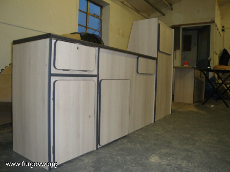

Bueno sigo investigando este tema, para mi estos tipos de interiores son los que cabría acertado diseñar:
Fuente:
http://www.lifestylemotorhomes.co.uk/our-range/custom/

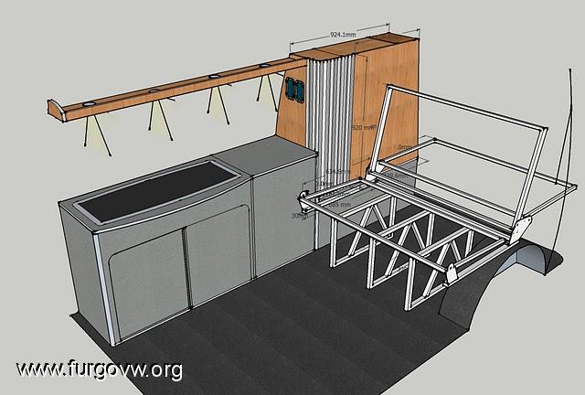

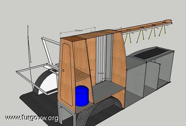

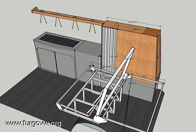

Bueno, con mi retorno de unas buenas vacaciones estoy bastante caliente con este tema, aqui dejo las medidas del armario ropero en 3D, sacado de un foro inglés, tambien hay un mueble cama que puede no interesarnos, lógicamente hay que adaptar el plano a la posición correcta por que nosotros tenemos el porton a la derecha:

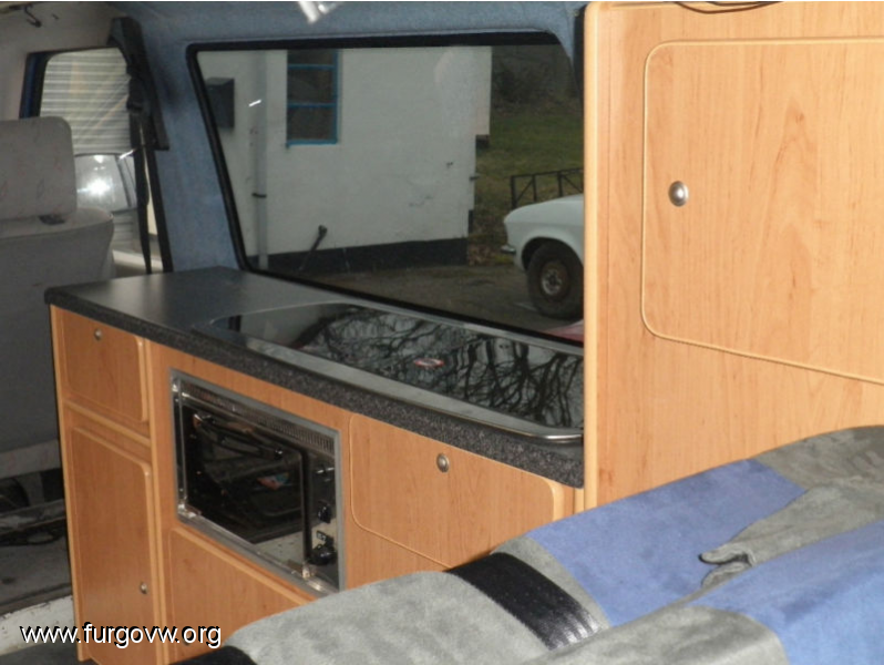

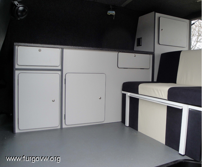

Bueno, en esto por lo que parece los ingleses son los que mas personalizaciones tienen, no se que tipo de homologaciones llevan en la ITV inglesa pero por los trabajos que hacen al menos en su itv no parecen tan restrictivos, un ejemplo de mueble currado por camper inglés:
Resultados:
Aqui con microondas:

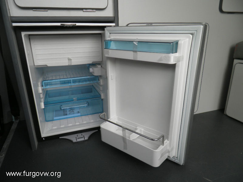

Aqui con una nevera pequeña común de compresor de esas baratas que se ha comentado en el foro, por lo que parece bien encastrada en el mueble:
Este mueble se vende por £650, al cambio unos 800€, un precio tremendo para comprado echo, ahora mismo no dispongo de información de los materiales pero se pueden consultar las fuentes (ebay):

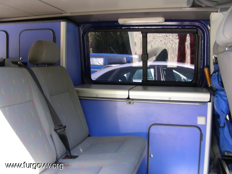

Este es el mueble original de California T5 Confortline y Trendline, lo venden suelto en ebay alemania a un precio INNOMBRALBE, quizas podríamos preguntar por las medidas al vendedor aleman  :roll::
Tenemos el acabado interior que hace Reimo y que envía en paquete para su montaje, tipo ikea, tambien tiene un precio muy elevado aunque ya entra dentro de algo razonable, creo que anda rozando los 2.500 lerus, aunque todo depende del modelo, materiales y acabados.

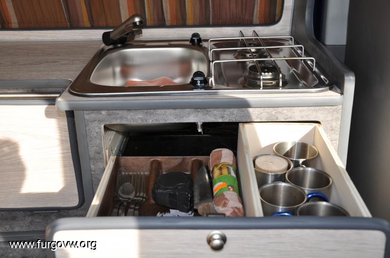

Este es el acabado tipo Ainhoa para furgos camper (desconozco su precio):
Personalmente esta finalización es la que mas me gusta por su parecido con el mueble California original, solo le saco una pega y es que  la banqueta de dos plazas original de VW me parece muy cercana a la plaza delantera del copiloto, mi intención es dejarla mas atrás, a la altura de la banqueta de tres plazas original, creo que así ganaríamos mas espacio:
