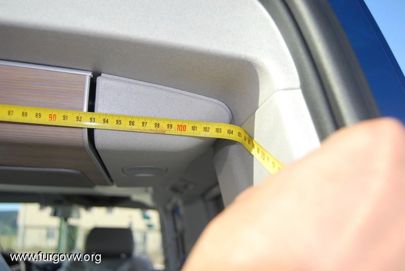

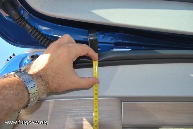

Bueno, he localizado unas fotos mas de las medidas tomadas a la California 2011, creo que con esto vamos terminando lo que puede ser una idea de medidas y es hora de ir pensando en reflejar esto en un plano ¿alguno maneja bien, autocad, microstation o una herramienta 3D?
Mi intencion es dejar esto reflejado en medidas y tener el boceto definitivo: Pedir materiares plicar medidas para los cortes empalmar y listo...
Esto es lo que mide de largo el altillo
Altura de mueble ropero

Bien teken, me fijaré a ver que peso soportan.. abrá de todo supongo. Poco mas o menos tenemos algo de medidas de la california original.. bueno no soy ningun manitas con medidas y planos, solo he puesto el metro en una california y fotos, para irnos haciendo una idea de que es lo que podemos hacer puede valer..
Si dominas CAD, para hacer un sencillo plano donde se reflejen estas medidas seria un punto interesante para empezar, por ejemplo, empezamos por el mueble ropero altura, fondo y largo, por ejemplo, el altillo lo veo facil de hacer tambien.
Si es necesaria alguna medida mas puedo conseguirla...
