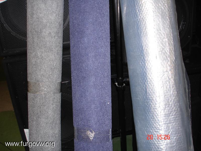

estos son los materiales, moqueta 2 colores, aislante 3 capas 16 M2, poliuretano expandido en spray, cinta doble cara, cinta ancha de aluminio, y cola para moquetas, cutter.... leroy merlin 70 euros....

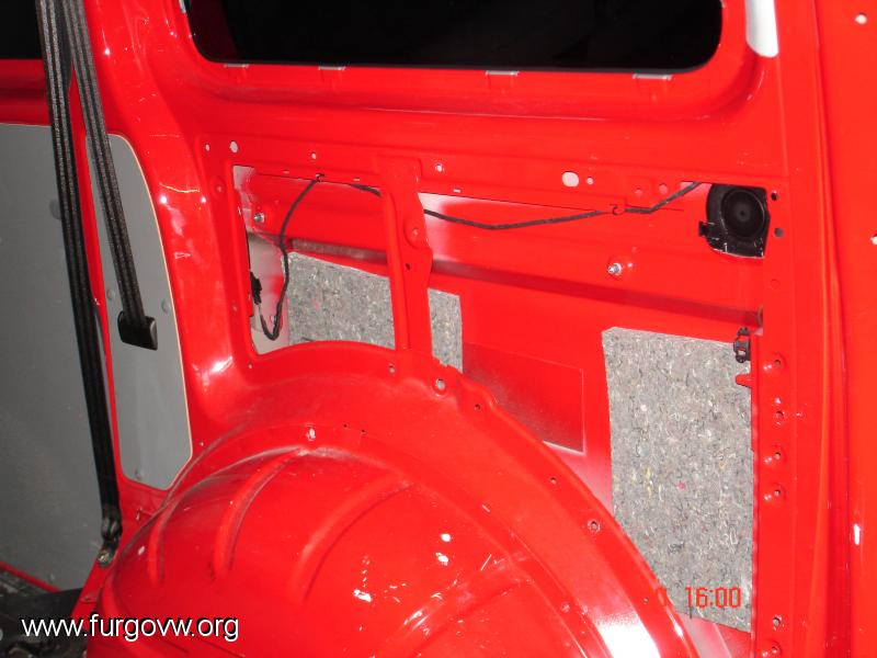

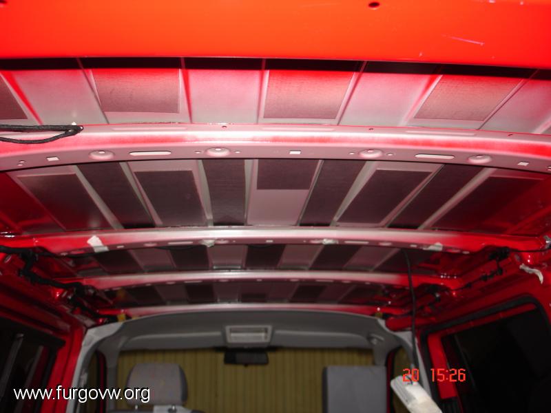

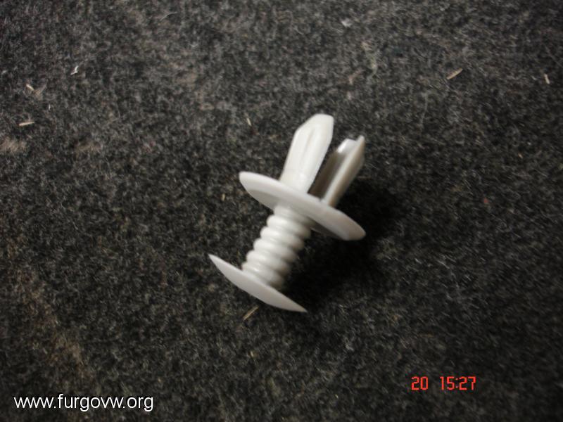

lo primero quitar todos los paneles de toda la furgo y queda asi...
en la transporter se quitan con una llave allen pequeña y son estos los tornillos que sujetan los paneles

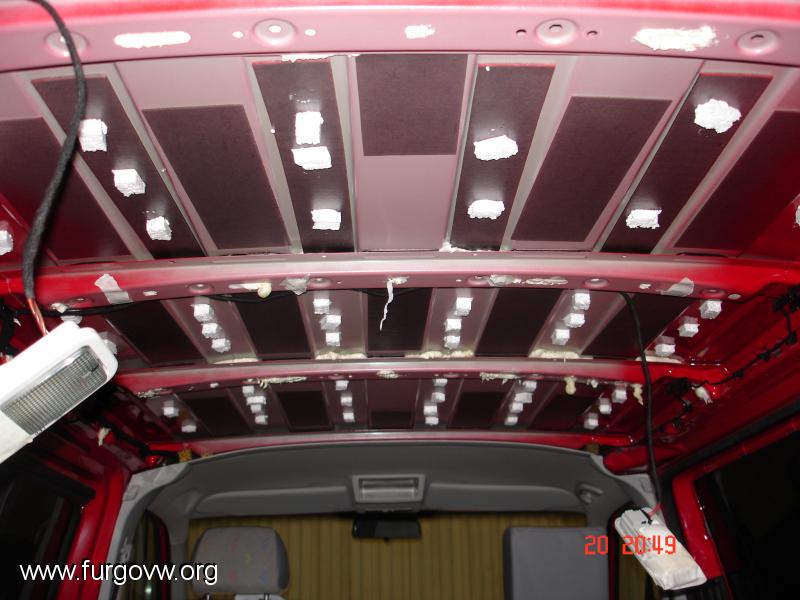

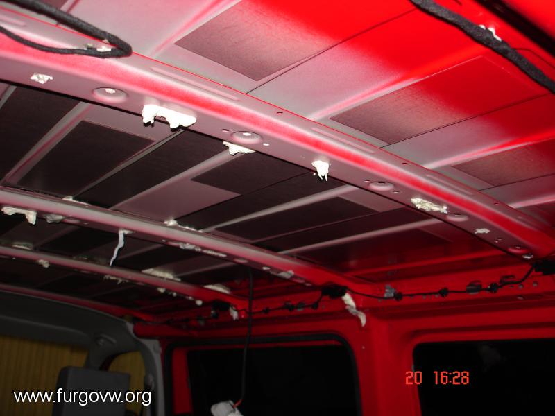

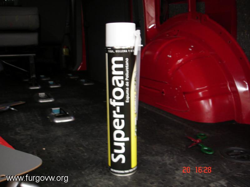

cortamos taquitos de porexpan y los pusimos por toda la furgo con pegamento y/o cinta de doble cara algunos y rellenamos con poliuretano las vigas del techo y queda asi...

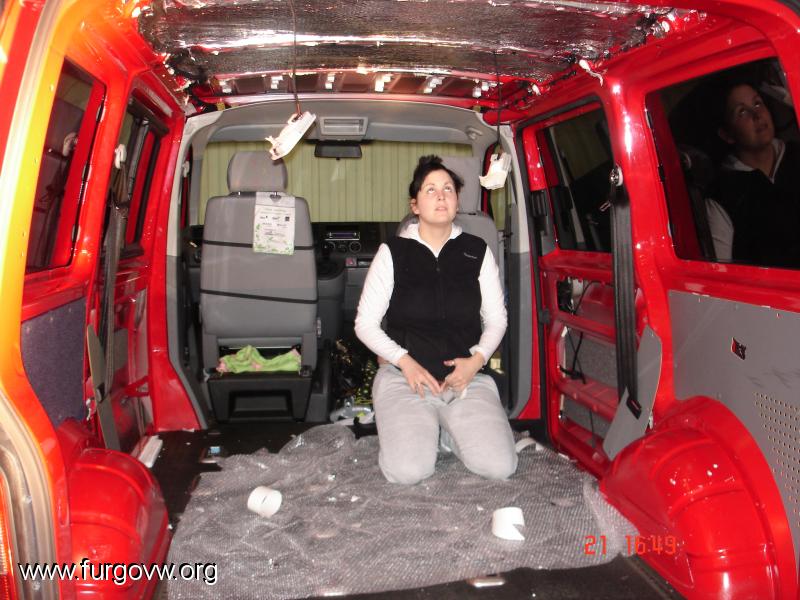

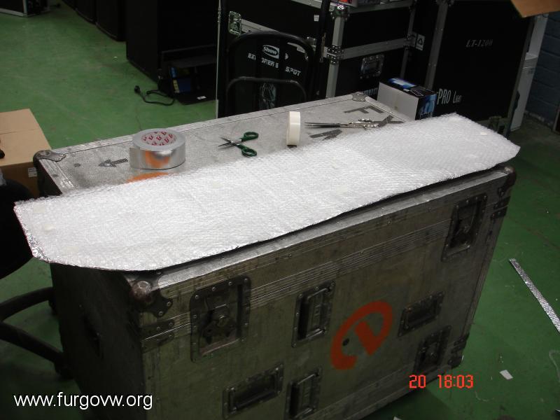

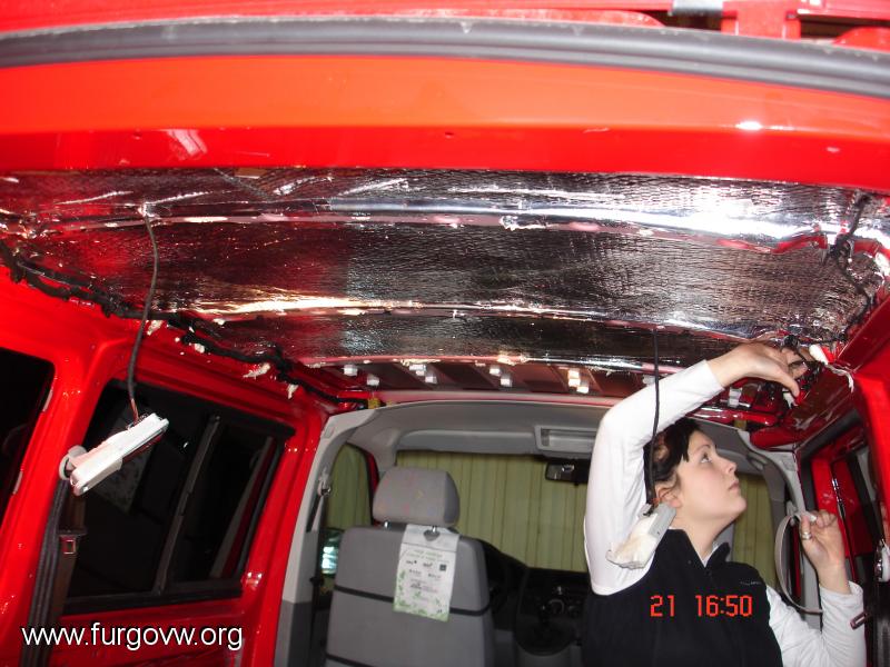

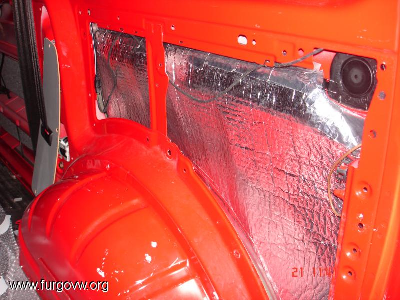

luego tomamos medidas y cortamos el aislante que es de 3 capas asi que lo pusimos doble...

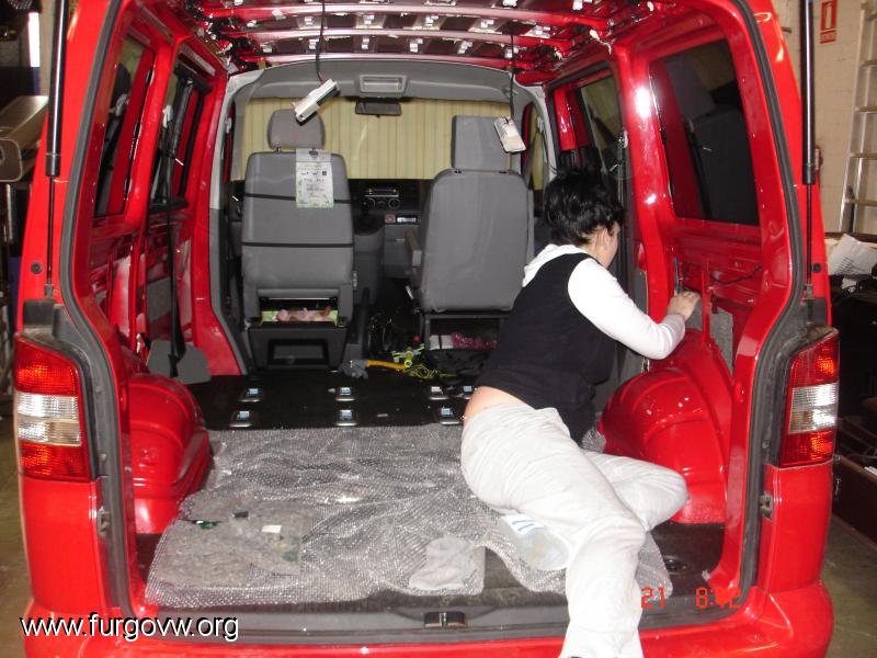

asi fuimos haciendo con toda la furgo, tomamos medidas, cortamos aislante , lo pegamos en los tacos de porexpan y con cinta ancha de alumino lo pegamos a la furgo y decir que aunque lo intentamos nos quedo alguna parte que otra sin poder poner aislante asi que espero eso no sea muy contraproducente y no nos arruine todo el trabajo....
algunas fotos

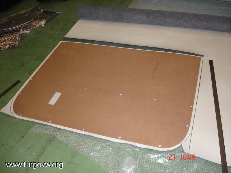

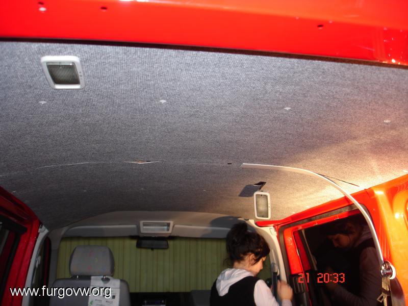

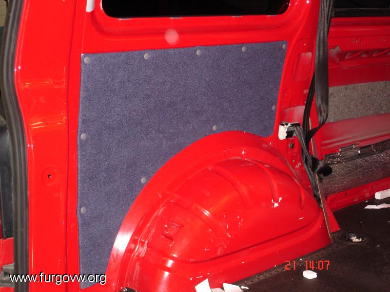

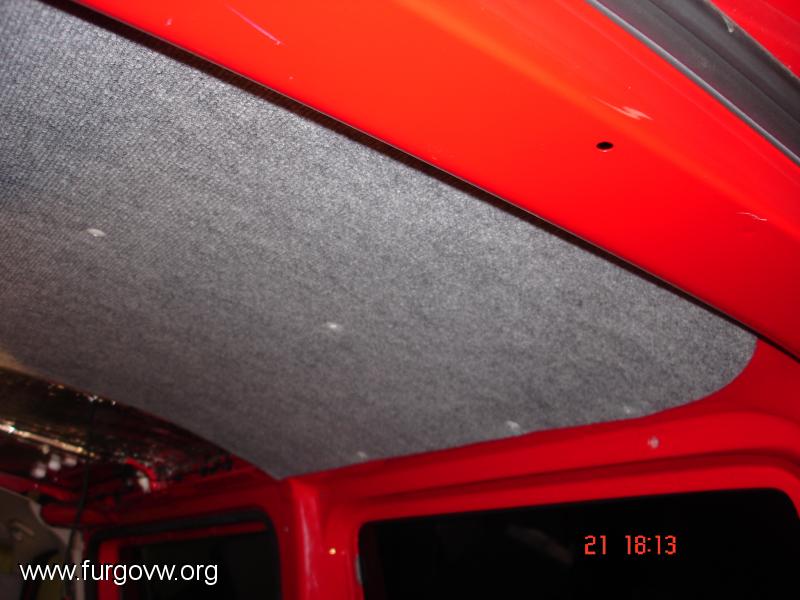

luego de aislar lo mejor que se pudo nos pusimos a darle a la moqueta de momento a todos los paneles ya que las partes entre ventanas las " columnas" de la furgo estan sin aislar y si asi queda bien se tapizaran y si no las aislamos mas adelante y luego las tapizamos, ahora de momento vamos a probar la furgo asi haber que resultado nos da, y tapizamos de dos colores, azul oscuro abajo y gris en el techo asi que a tomar medidas a cortar y pegar....
y ya va tomando forma!!

hola jrender nosotros compramos cola para moqueta del leroy, se le pasa a la moqueta, se la pasa al panel y se esperan 10 minutos luego se unen con cuidado y se espera una media hora y mejor si le pones algo de peso encima. a nosotros nos quedo todo pegado, no se abomba para nada pero recien esta puesta... en unos años ya veremos!! jeje
