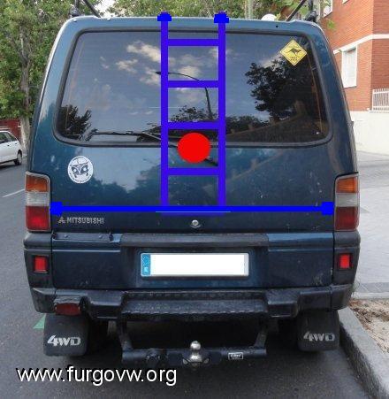

Uno de tantos
Buenas,
sobre el portarruedas, el cierre va a ir anclada al portón, como dije había 2 opciones, abrirlo antes de abrir el portón y que deslizara sobre este, con unas gomas protectoras, o crear unas piezas que permitieran deslizar sin romper y sin tensiones. Las piezas que he ideado basado en la idea de Esero de las argollas son 2 de estas:
El agujero iría atornillado a la escalera, un poco más arriba de la linea verde. La base de la pieza iría atornillada al portón con sus 2 agujeros.
La escalera iría empujando y desplaznadose con la pieza.
Que opináis?? No se si se?an cortas. Tampoco me hace demasiada gracia que sean las que soportan las escalera al ir cerrada, pero añadir un cierre implicaría tener que abrirlo cada vez, entonces es más sencillo lo de los carriles de goma. Las piezas son las que regulan las puertas que se autocierran, asi que deben ser fuertes yo creo, y una por cada lado...no se. Hasta que no atornille al techo no veré realmente todo. Igual tengo que sacrificar el limpiaparabrisas trasero, me dirán algo en la ITV? La última vez sólo me miraron los delanteros.
Luego el tema del aislado, ya está todo claro en el otro tema, me falta la respuesta de un comercial y liarme a comprar los materiales.
ESERO
Creo que esta claro y sobran comentarios, creo que te queda suficientemente fuerte apoyando en los laterales de la puerta
Uno de tantos
Marzo 05, 2013, 16:12:56 pm #1497 Ultima modificación: Marzo 05, 2013, 16:19:43 pm por Uno de tantos
Pero...no es más facil y menos aparatoso lo que yo decía? No pillo el dibujo, bueno si, pero no veo su función. Queda fuerte haciendo el cierre donde yo digo, sin la barra, en la base de la escalera. Vamos, la barra verde. El tema está en que cuando abres el portón, al empujar la escalera, esta se desplaza sobre el (esto me lo enseñaste tu  .malabares) entonces, si está anclada a la puerta tiene la pieza esa que he puesto (similares a tus argollas), que es lo que lo ancla al portón, para permitri desplazarse o sueltas el cierre y que desplace sobre unas gomas o algo asi.
Lo que no veo fuerte son las piezas que he puesto para permitir el desplazamiento.
Serían la grises:
Lo siento pero no le veo sentido a la barra, o me lo explicas mejor o no me entero xD

ESERO
Todo el portaruedas cogido al portón, tanto por arriba como por los lados y apoyas en los nervios de la puerta y no en la chapa ni en ningún refuerzo central dela puerta que sera mas débil que los nervios exteriores, no necesitas adaptadores ni nada.
