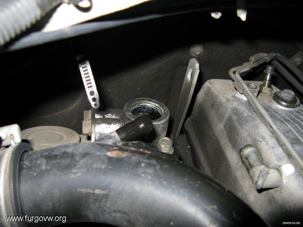

Sobre el motor:
Qué es exactamente esto? Dice que una válvula de presión y que le ha tenido que construir un presionador porque el snorke daba lio...
http://dinoevo.de/2010/06/pressure-valve-blocker/
