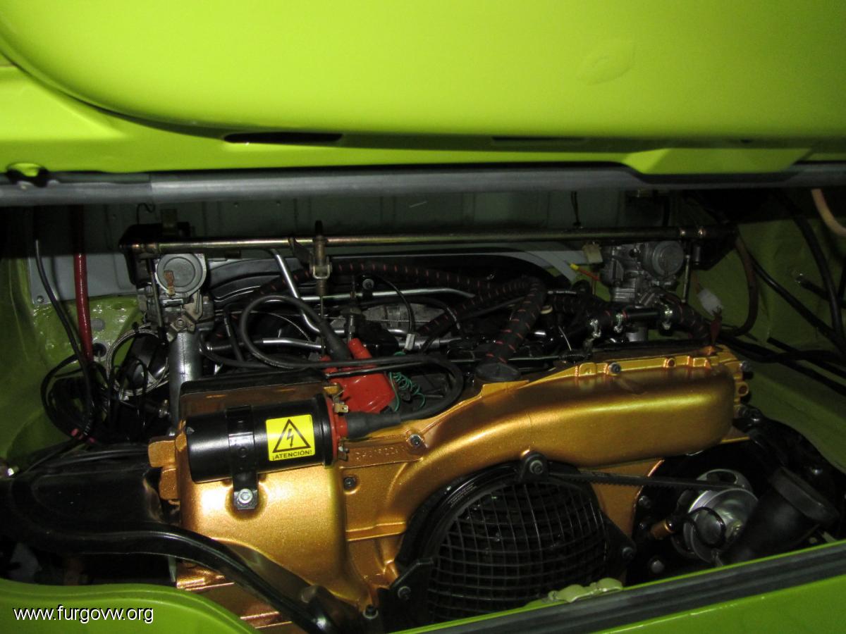

Hoy ha sido el gran día, POR FIN HE PODIDO ESCUCHAR A LA NIÑA.  .palmas .palmas .palmas
Ha sido algo muy especial después de tanto trabajo y tiempo dedicado, todo ha salido a pedir de boca: Gasolina, batería, un par de toques al motor de arranque ( estaba agarrado) y rum, rummmm a la primera.
Pongo una fotillo del culete de la jodida que se ha portado como una campeona.
Lo que he flipado es que sin tener que ajustar nada suena de P.M, los preajustes cuando desguacé los carburadores ya la han dejado en su punto. En esta semana ajustaremos a conciencia todo para no tener sorpresas y dejarla super fina.
Lo único que ha salido es una pequeña pérdida en la junta/menbrana de la bomba, seguro que el tiempo ha resecado la membrana y aunque no pierde casi nada  .nono me la juego.
¿Alguien tiene info sobre los kits de reparación de la bomba gasolina para Type4? La putada es que ya no las venden y lo que queda de segunda o NOS es raro encontrarlo.
Saludos y pondré algún vídeo del ronroneo que tiene la jodida.
