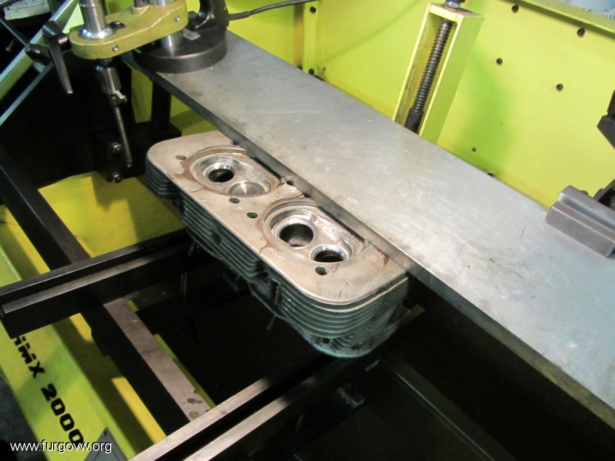

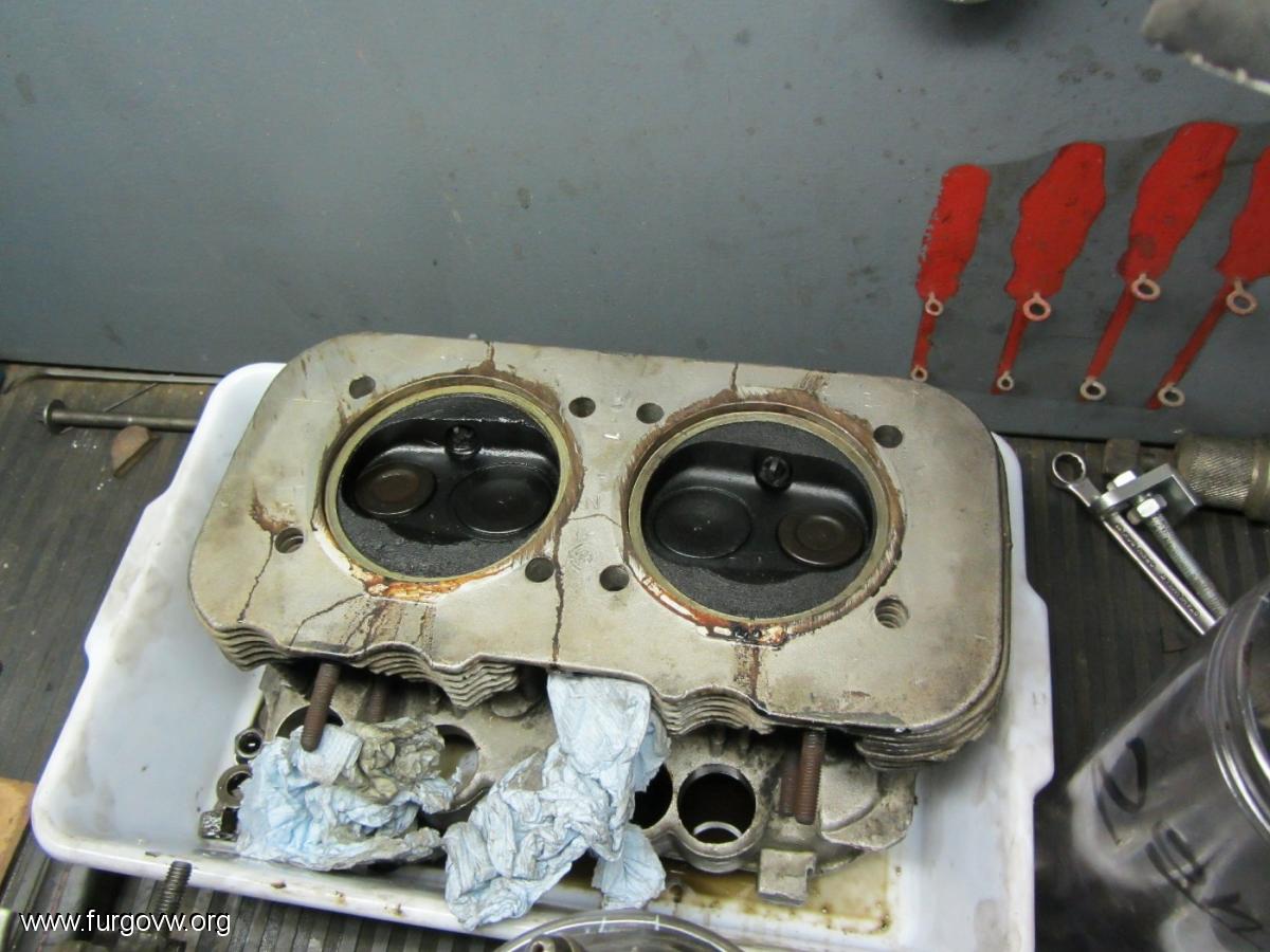

Voy a poner algún avance. Por un lado ya tengo las culatas preparadas para montar, el otro día pude ir a ver el trabajo de la rectificadora:
Antes.
Después:
Se ha reparado una carrera de una de las válvulas, estaba fatal y se ha realizado el asiento de válvulas,etc.. todo lo necesario para dejarlo guay. Por otro lado ya tengo el conjunto motor nuevo.

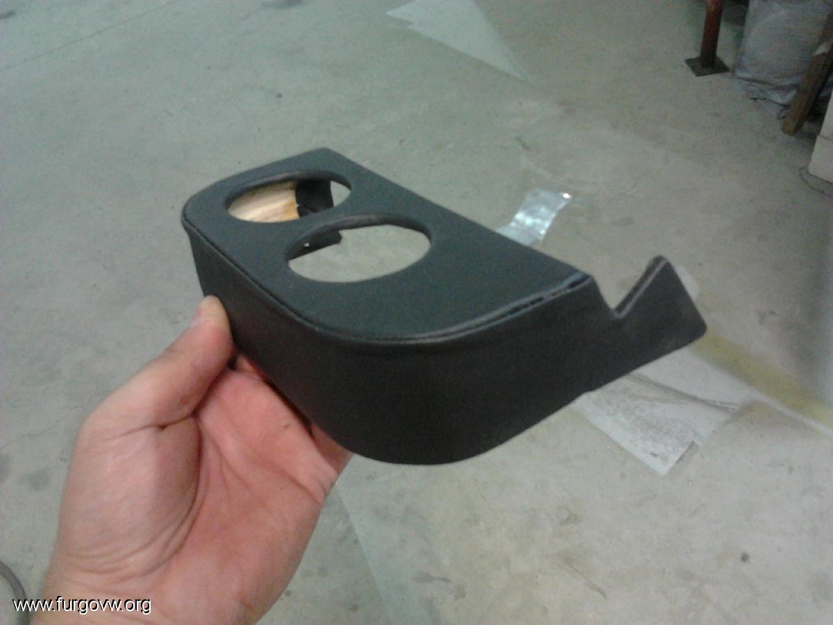

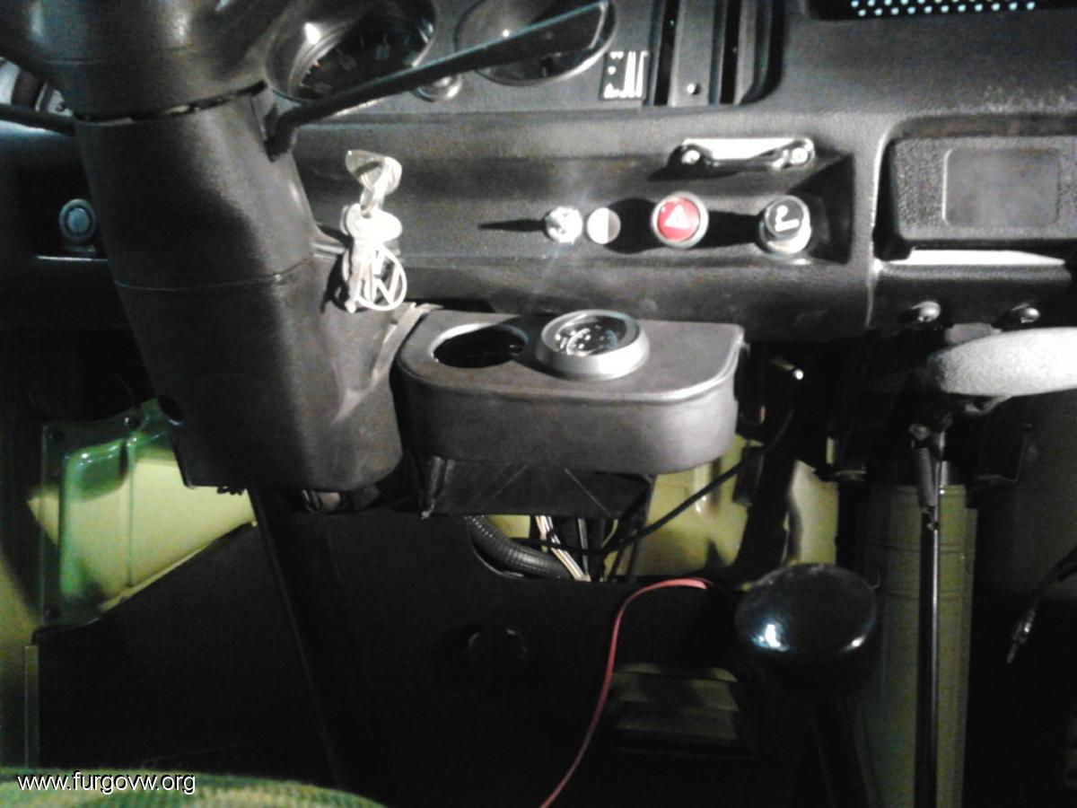

Mientras me acaban el tema duro de mecánica, yo he estado preparando un soporte para los relojes que pondré. Un poco de manualidades y tachán....
Se ha intentado adaptar al salpicadero y queda con armonía al soporte del volante.
kafer
Lo has tapizado en skay, no?
Eres un artista, cuando la tengas lista te vas a aburrir un montón y te va a tocar hacer este tipo de cosas para los demás tedoseros ;)

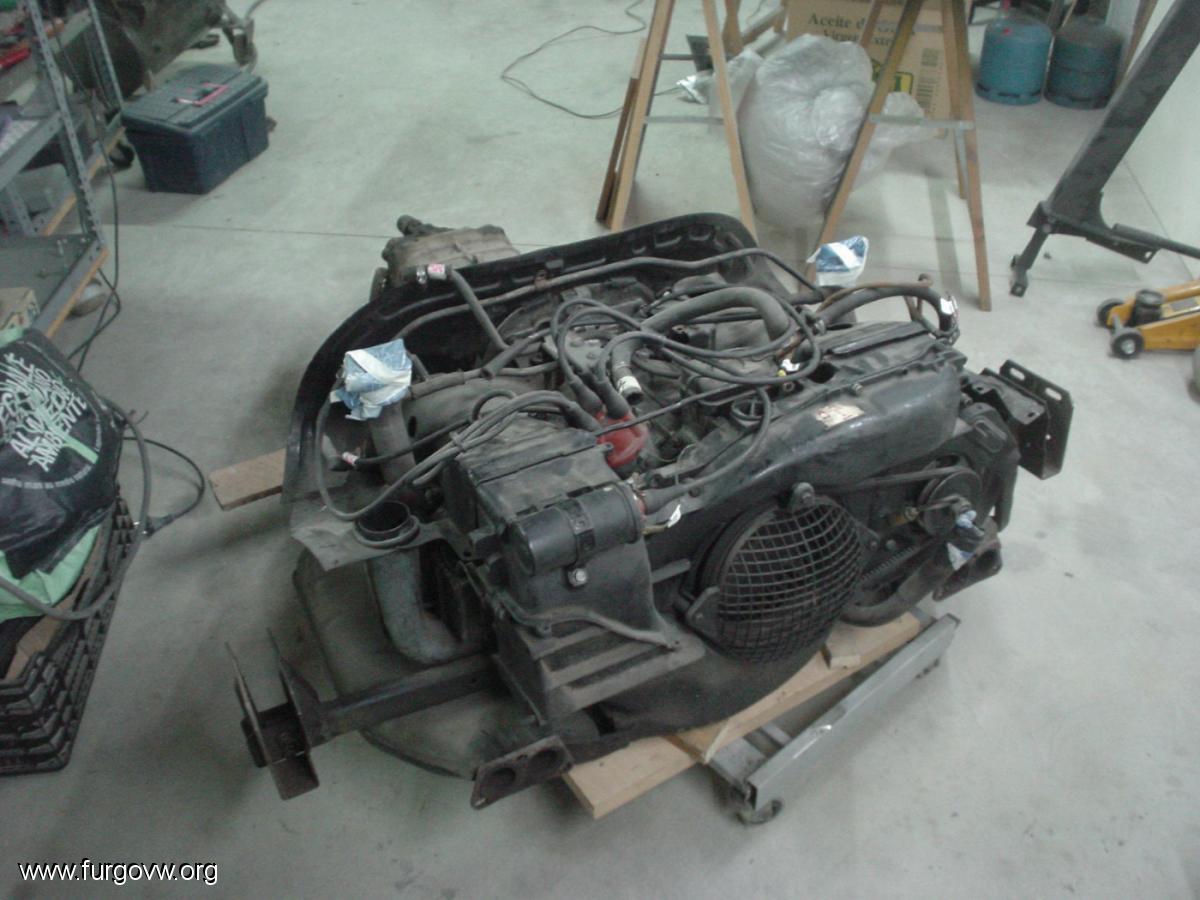

Después de un tiempo sin hacerle nada a la niña, pongo unos avances. He estado montado los componentes en su sitio, aún me faltan cosillas pero pronto estará chupando gasolina. Al final se le ha realizado:
-Reparación culata dañada y juste/limpieza de las dos culatas y válvulas.
-Equipo motor completo: cilindros, pistones y aros.
-Retenes y rodamientos de cigüeñal.
-Cambio de todas las juntas y sellos de goma.
-Revisión completa distribuidor.
-Revisión completa de carburadores, con kits de reparación.
-Tubos de vacío cambiados.
-Colocación de sensores en las dos culatas( temperatura).
y algunas cosillas más... Ahora solo hace falta que se encienda.
El motorcillo cuando la saqué de la furgo:
ahora después de un tiempo de dedicación:
Mañana acabaré de montar cosillas.
