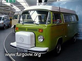

En estas semanas me toca pintar la furgo "POR FIN" .palmas .palmas. Después de un tiempo dándole a la chapa, me toca meter mano a las pinturas. El tema es que la queremos dejar lo máximo original y que nos quede como cuando salió del cascarón.
Pongo una foto del museo VW:
Según la pegatina metálica que hay detrás del asiento, el color principal lo tenemos claro:
- L63H para toda la chapa interior y exterior.
- También estamos buscando el color gris L249 para las tapas, motor, deposito, cubre pedales, etc... (se abrió este post hace un tiempo:  http://www.furgovw.org/index.php?topic=215417.0 )
- la duda me ha salido con el color blanco que tiene que tener. Yo tengo unas referencias del año de pintura:
Según esto el blanco Alpine sería una de las opciones. Alguien tiene alguna referencia del color original que ponía westfalia. ya que me han comentado que el blanco alpine es un tono muy azul y que puede ser que no fuera.
También he encontrado unas cuantas referencias más de blanco, pero claro esto era para la chapa y no para los complementos.
-Blanco Pastel L90D
-Blanco Atlas L91Z
-Blanco Alpino L90E
Lijando los paragolpes tenía un par de blancos, el repitando que era un blanco nuclear y el escondido que tenía un nono más beige.
Que lio con los dichosos blancos, y es que blanco es el techo , los paragolpes, la nariz de la rueda delantera y pintaré las llantas.
Ayuda para no cagarla.....!!! Que color pondríais??
