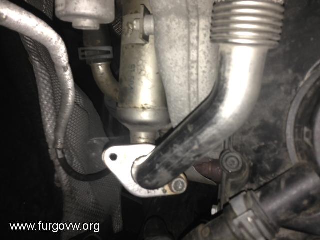

Bueno, pues acabo de subir del garaje y ya he anulado la dichosa EGR, no la he probado más que un poco por el garaje y un par de pisotones.
En caso de dar fallo en salpicadero ¿ deberia haber salido ya ?
Si la respuesta es si, anulada completamente .palmas .palmas .palmas
ronmartin
en realidad cuando yo la anule sin agujero no me dio el fallo hasta que no estaba por lo menos a un kilometro de casa asi que por un par de pisotones en punto muerto no creo que te salga el error, pero ni idea, mañana date una vuelta y a ver que tal, ya te digo, al menos un km
Dvilrg
Pues del pueblo de al lado vengo y aqui no se enciende nada, he hecho como 4 kms y no da fallo.
Asi que a tomar viento la teoria de los años de fabricacion/centralita.
ronmartin
que cosa mas rara, y el símbolo que te tiene que salir si diera problemas cual es? porque a lo mejor es que yo la deje suelta y lo que me salía es que se escapaba el aire o algo, falta de presión en el circuito, tu le volviste a poner la chapita que traía?
Dvilrg
Cita de: ronmartin en Abril 16, 2013, 11:39:33 am
El simbolo que tendría que salir no tengo ni idea de cual sería.

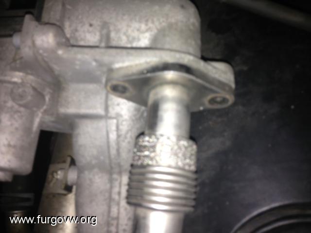

En cuanto a la chapita, quite la que trae y puse la ciega.
No creo que te pasase eso de dejarla floja, una vez que presentas los tornillos casi queda fija, simplemente será que son distintas las valvulas, la mia es asi:
