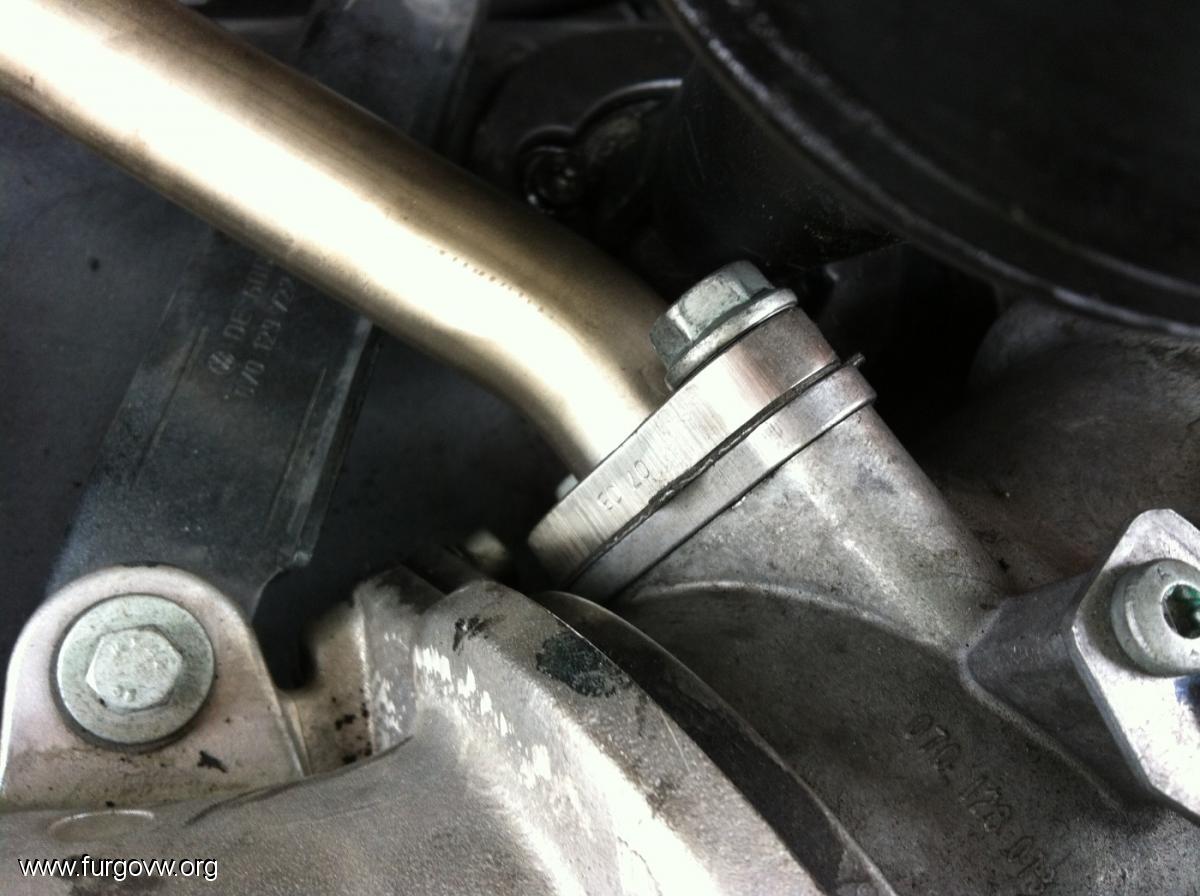

hola a todos, voy a rescatar este hilo ya que me parece que es sumamente interesante, yo también me sumo a los que hemos anulado la valvula egr con la chapa que vende vw...os pongo unas fotillos

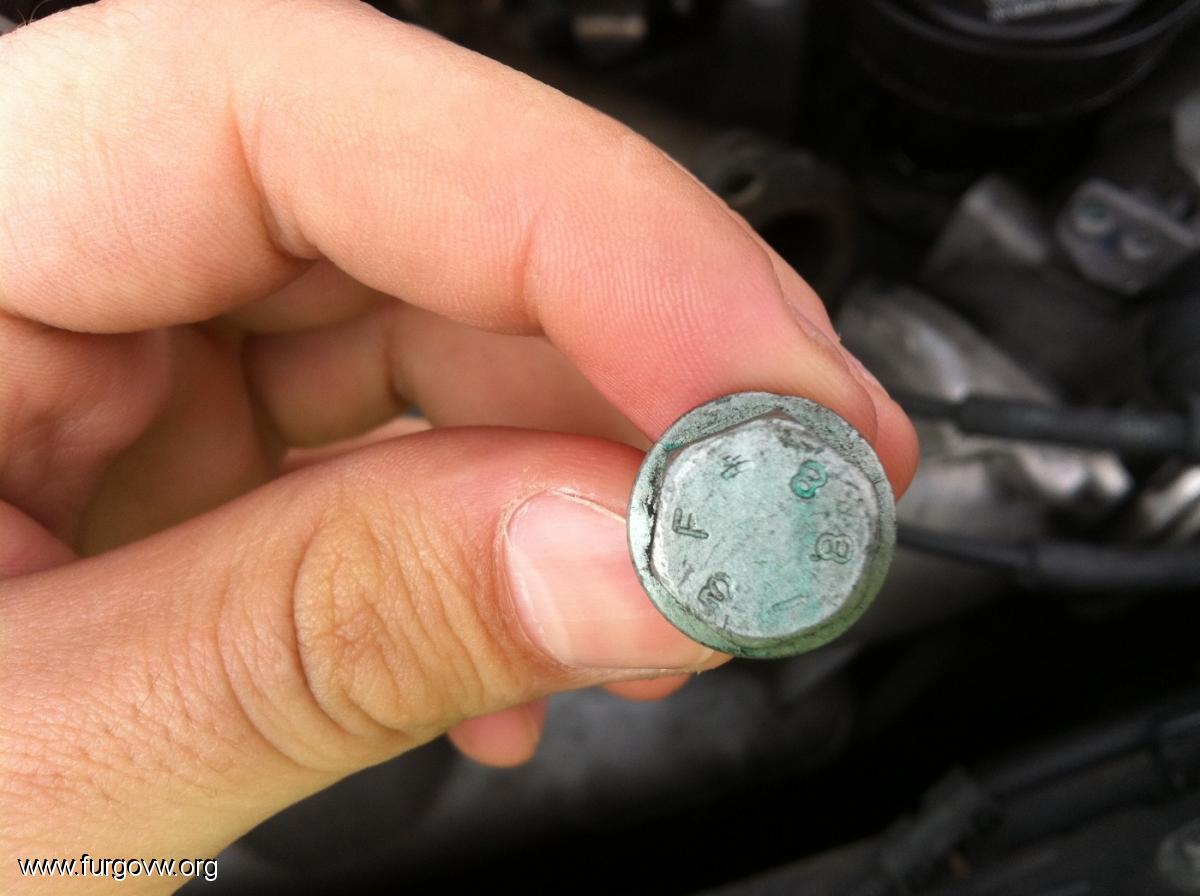

en primer lugar hay que sacar el tubo de gases que viene del colector de escape hacia la valvula, lleva dos tornillos hexagonales de 13"

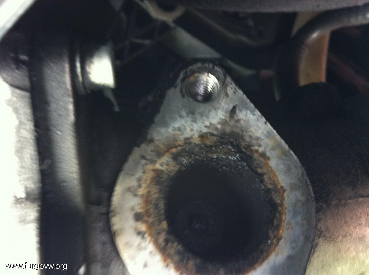

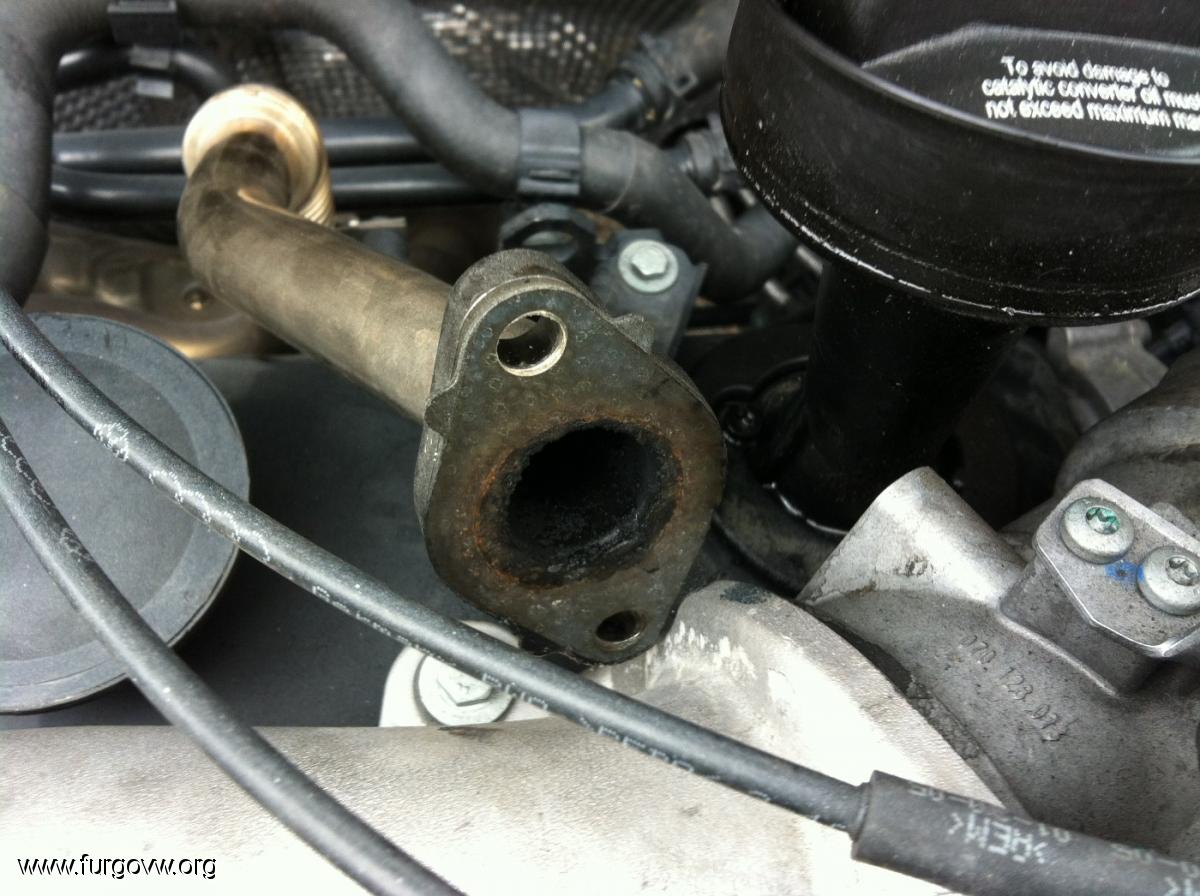

inmediatamente tirando un poquillo saldrá el tubo, yo anteriormente llevaba el tubo anulado con la bolita de rodamiento en el tubo de vacio, pero esto no la anula del todo..
este es el tubo, en mi caso bastante limpio

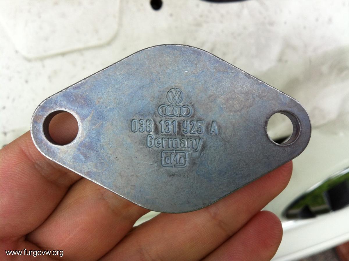

aqui unas fotos de la chapa de vw con la referencia

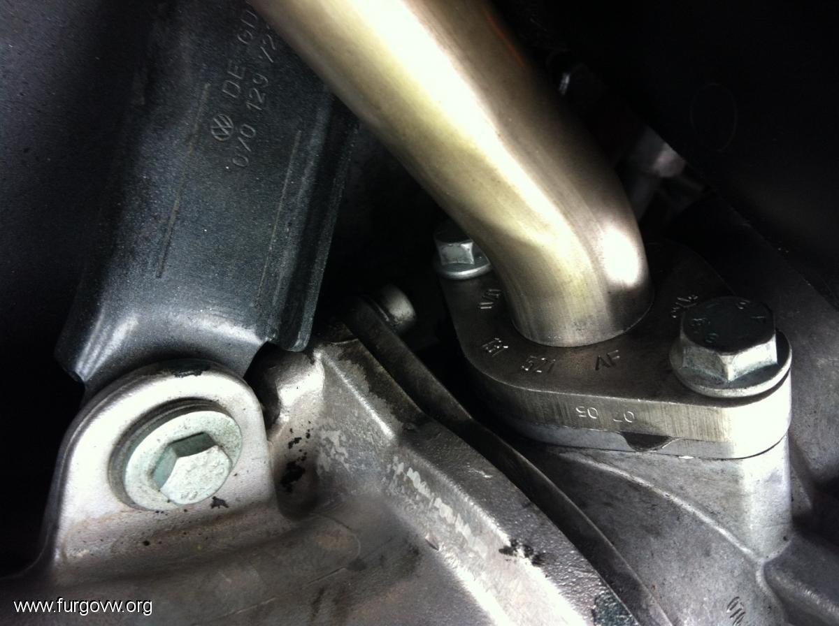

y ya por ultimo lo que tenemos que hacer es intercalar la chapa entre el tubo y la válvula y poner los dos tornillos de 13
y nos quedaria de esta manera... brico sencillo y recomendable 100% para no tener quebraderos de cabeza..
espero que os sirva un saludo!
