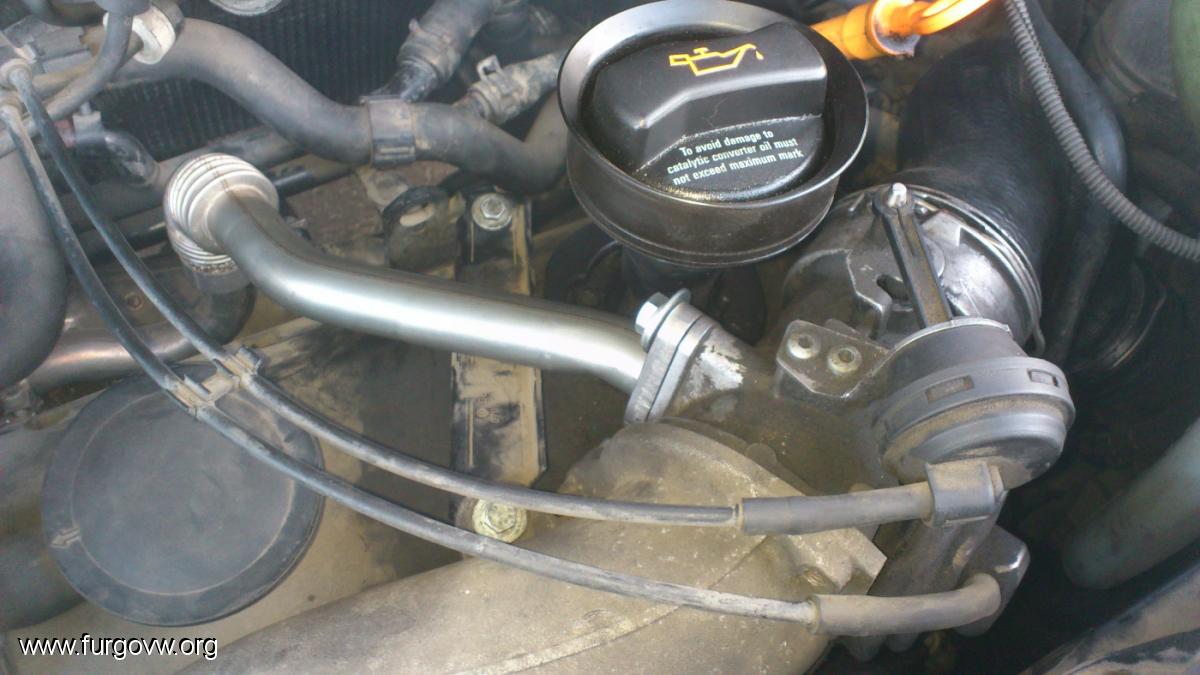

Bueno, pues ya compramos la chapata (3,85 euros) y la coloque.
Mi t5 es del 2004, no me ha salido ningún tipo de fallo de motor, pero me parece como si el ordenador de la furgo, me marcara que consumo mas que antes. Podría ser, que aunque no me marque ningún fallo, habría que cambiar parametros con el vag com?
CCC
Hola chicos pues a mi me ha pasado algo raro: pregunte en Vw de Donosti sobre esta referencia ( 038 131 925A) y me miraron con una cara... ??? ??? diciéndome que no existe algo así..Me podría aclarar alguien que ha comprado la chapita.

Hace unos días, estaba con fer, he hice por teléfono la misma consulta que tú en Igara, me comentaron que si tenía el nº de bastidor, les dije que sí y empecé a dárselo, me interrumpieron y me comentaron que mejor me pasara por allí, ya que tendría que pagar la pieza por adelantado (todo esto sin molestarse siquiera en confirmar si la pieza existe, darme precio etc) conlusión, no les interesaba atenderme, allá ellos...  ;)
136 fkpts
LandaST
yo la compré en la AUTOWAG de tolosa y no tuve ningun problema, de un dia para otro me la mandaron :)

El de Irún tampoco lo encontró, pero se molestó bastante en buscarlo, y me dijo que si conseguia la referencia podía buscarlo.

Yo, al pedir la chapa también me pidieron el numero de bastidor, pero vamos, de nada le sirvió. Esta chapa creo recordar que dijo que es un recambio de un passat i un par de modelos mas que ahora no me acuerdo.
Quizás seria importante aclarar que la pieza no es para la furgo ( asi evitamos caras raras )

Bueno, la chapa no vendría a ser un fallo. En el conce que lo pedí es de seat, y además no tocan muchas furgos.
Yo con la referencia en mano, no tuve ningún problema.
