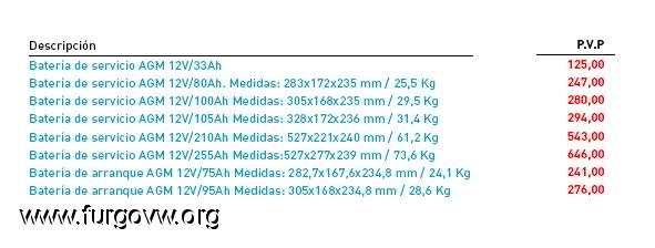

Los precios que me da son:  marca Lifeline, los precios no incluyen IVA

Creo que la opicion mas seria es la de www.disvent.com o por lo menos la mas barata, voy a comparme posiblemente la de 100Ah, si hay alguien que se anime para presionar que lo diga ahora , a ver si sacamos precio si compramos unas cuantas..
100Ah............280 euros, he mandado un email a ver si rebaja algo el precio
