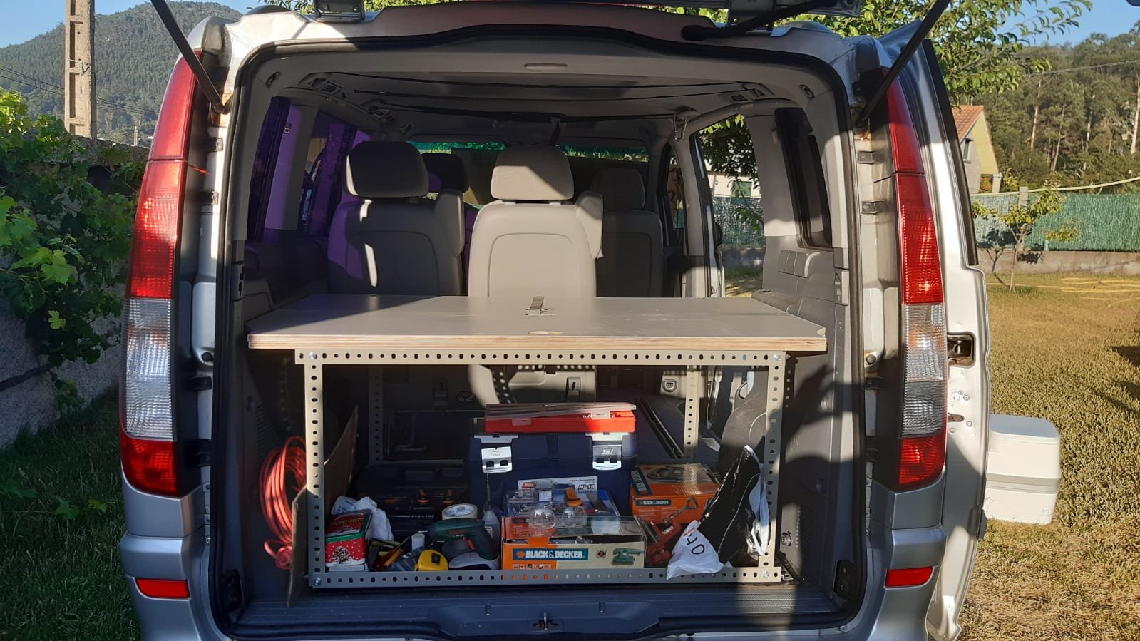

La parte trasera con perfiles de estantería, ligero y que permite aprovechar el espacio al máximo
Y el mueble lateral con los recortes que me sobraron de la cama de 160x185

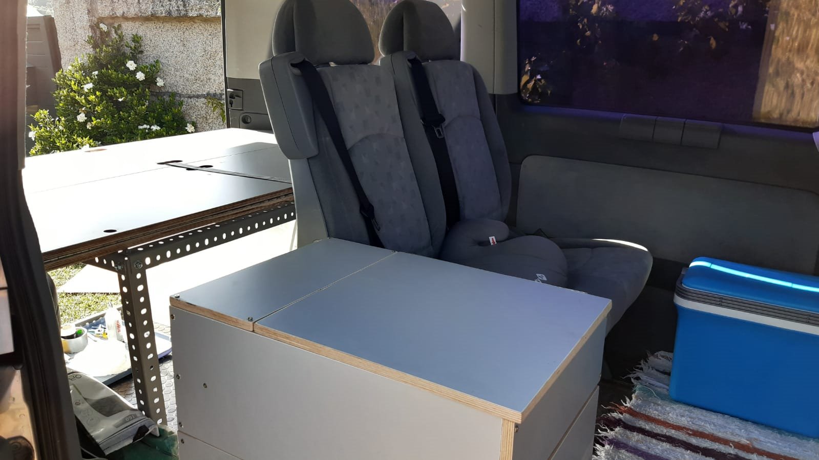

La cama es una hoja de 92 + dos hojas de 46, que apoyaban directamente sobre los asientos y en el mueble lateral, que mide aprox. 60x40 de ancho y de alto como los asientos (creo recordar que 58 cm)
Y el mueble lateral que puede levantar para hacer pis sin sacarlo del cajón, o abate la tapa delantera para sacarlo hacia delante si está la cama hecha. Y en el hueco de encima el hornillo. Al lado queda hueco para añadir un fregadero pequeño más adelante.

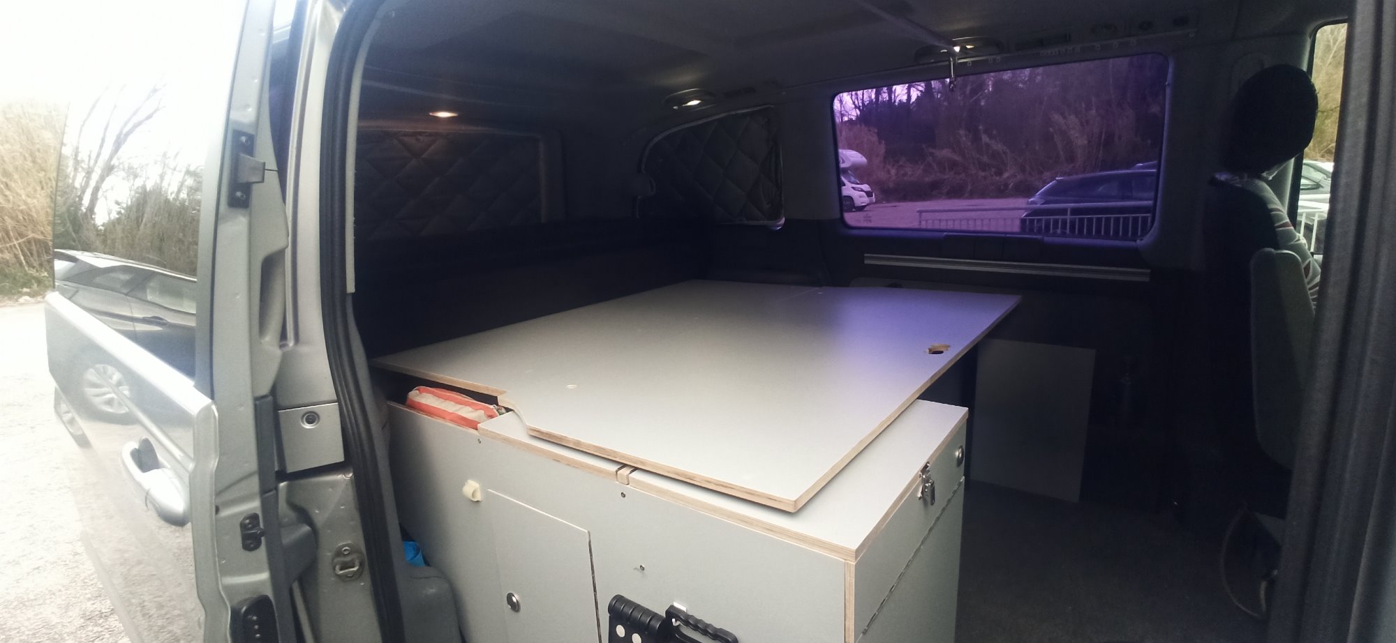

aremaki
Bueno la he usado poco pero soy un rallado y me lié con la versión 2.0

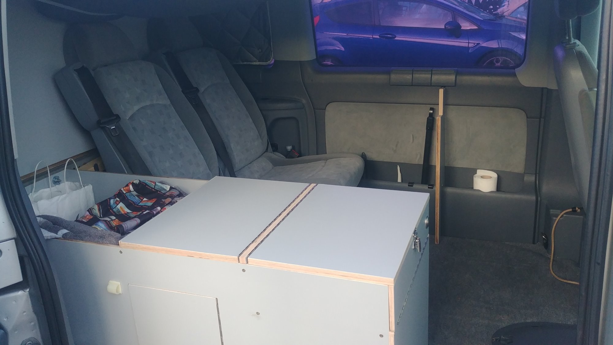

Quería más salón, entonces las tabla sobre el maletero me pasa de 90 a 60cm.
Antes tenía una hoja de 90 +2 hojas de 45 y ahora paso a tener 3 hojas de 60 cm. Así retraso 30 cm los asientos y me queda un salón guapo

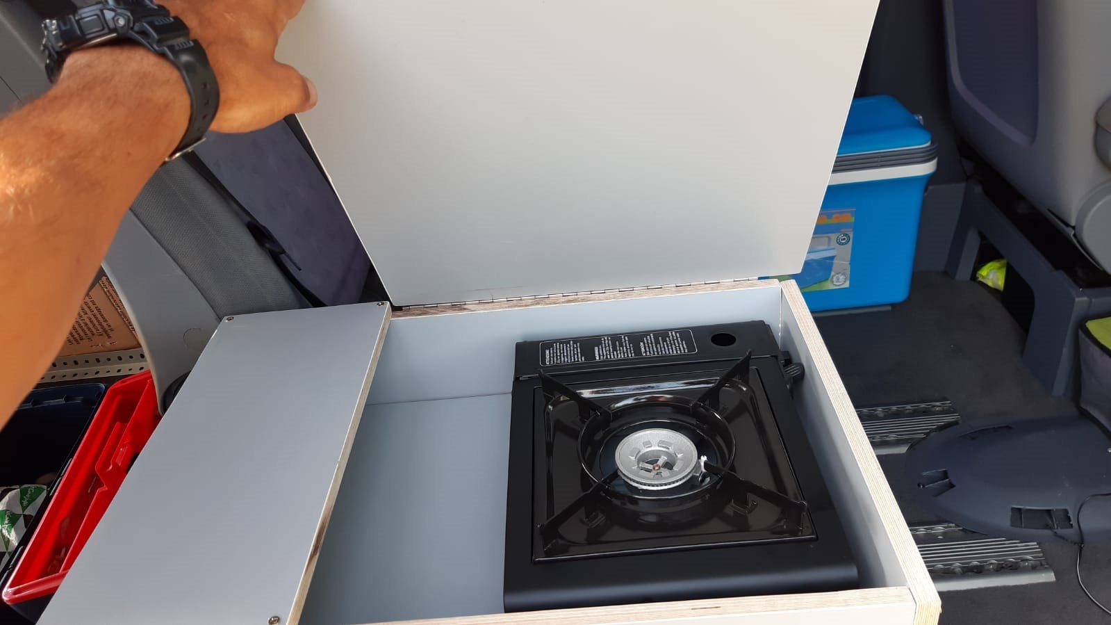

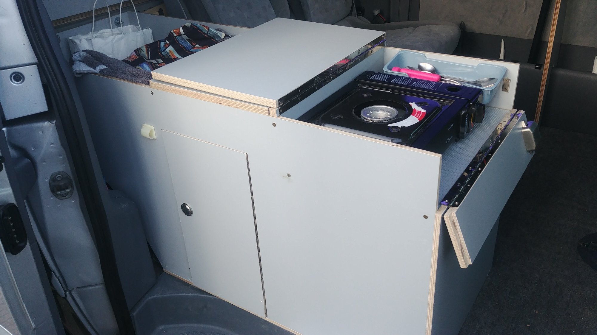

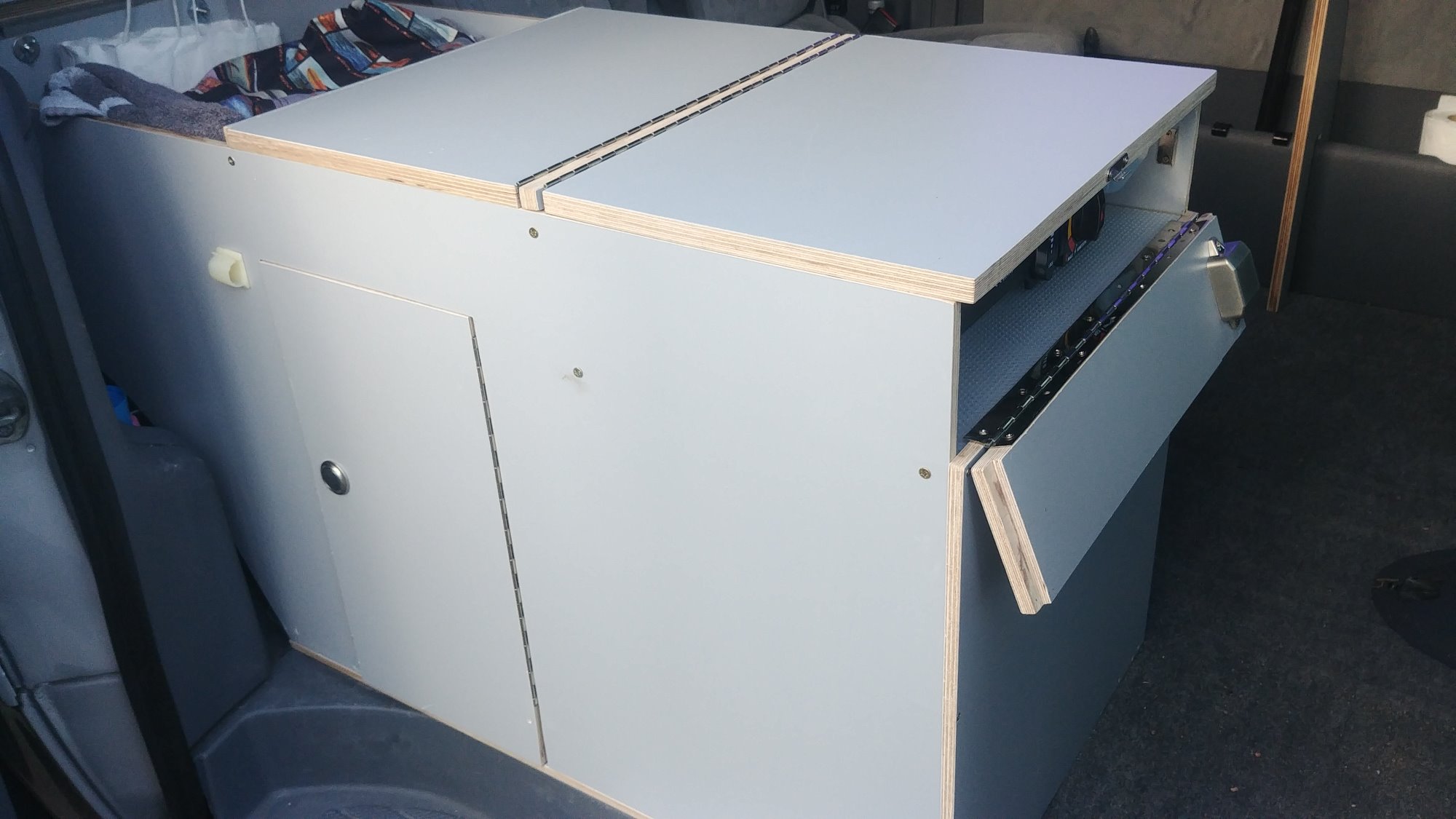

El mueble lateral lo hago el doble de grande, de 120 com de largo en dos partes de 60cm. El motivo es que así puedo meter la mobicool FR40 si al final la compro ;D . De momento lo uso de armario para ropa. Este mueble va fijado por detrás  a los perfiles de estantería con los que hago la base de la cama, y a las guías del suelo todo con tornillos de mariposa que se pueden desmontar con la mano sin herramienta. Así puedo decir que es carga.

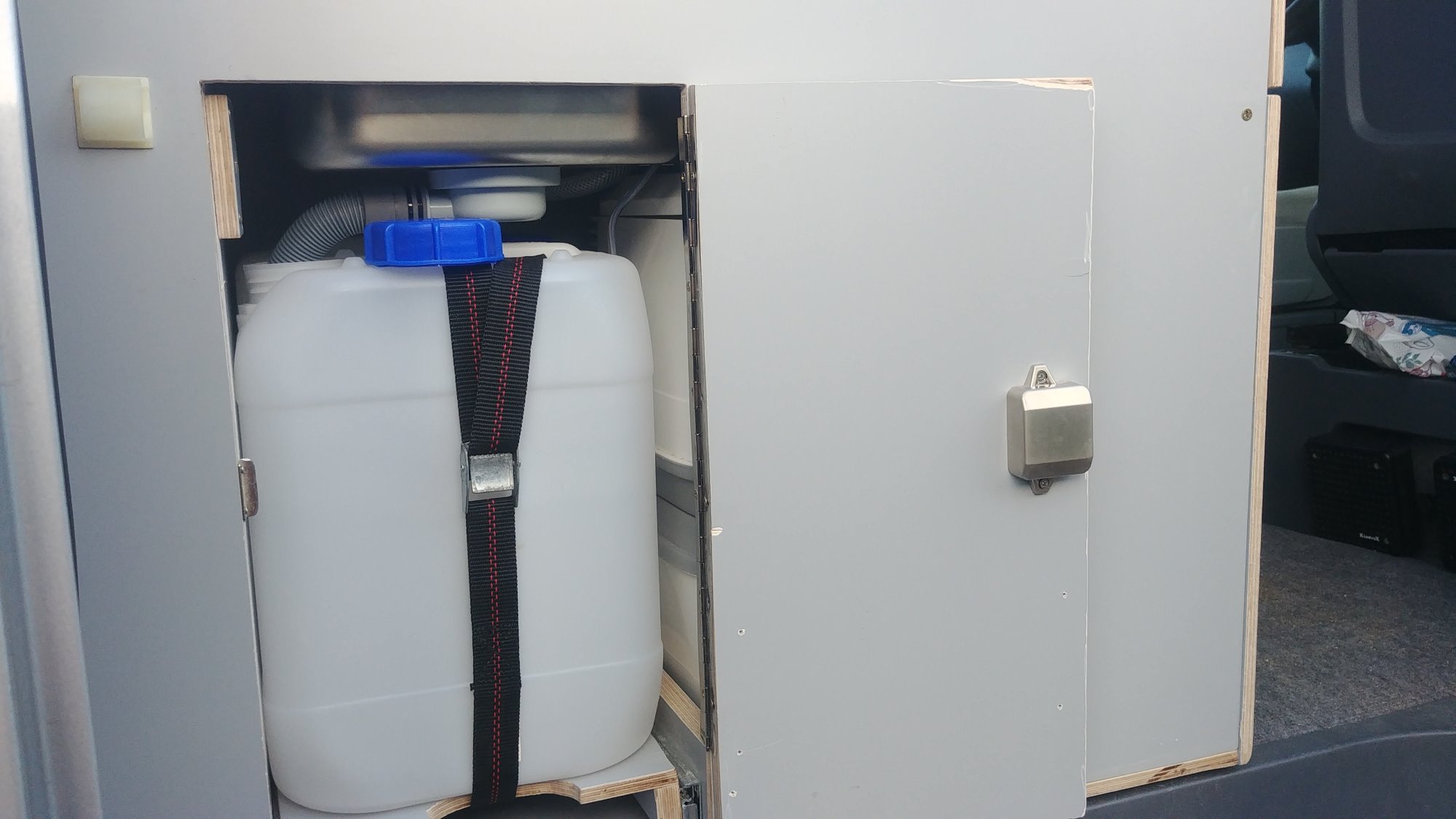

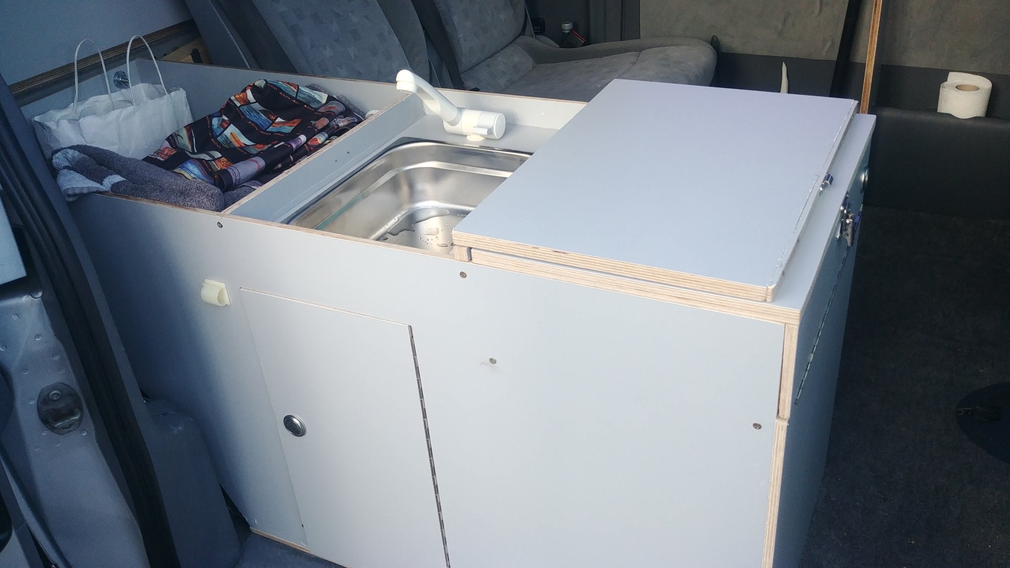

En la parte de delante del mueble meto el fregadero con los depósitos de limpias y sucias debajo (10l+10l). Esto me dio un curro de la muerte porque la altura va al milímetro para que pase todo. La base es extraíble para facilitar llenado y vaciado. Queda a huevo para fregar de pie desde fuera, aunque también se puede usar sentado desde dentro.
Y al otro lado el hornillo. Cada tapa abre sobre la otra para que sirva de encimera para fregar o cocinar según el caso. Puedo abrir solo la tapa delantera y así sacar el hornillo con la cama hecha, por si hago el desayuno mientras las niñas siguen en cama.

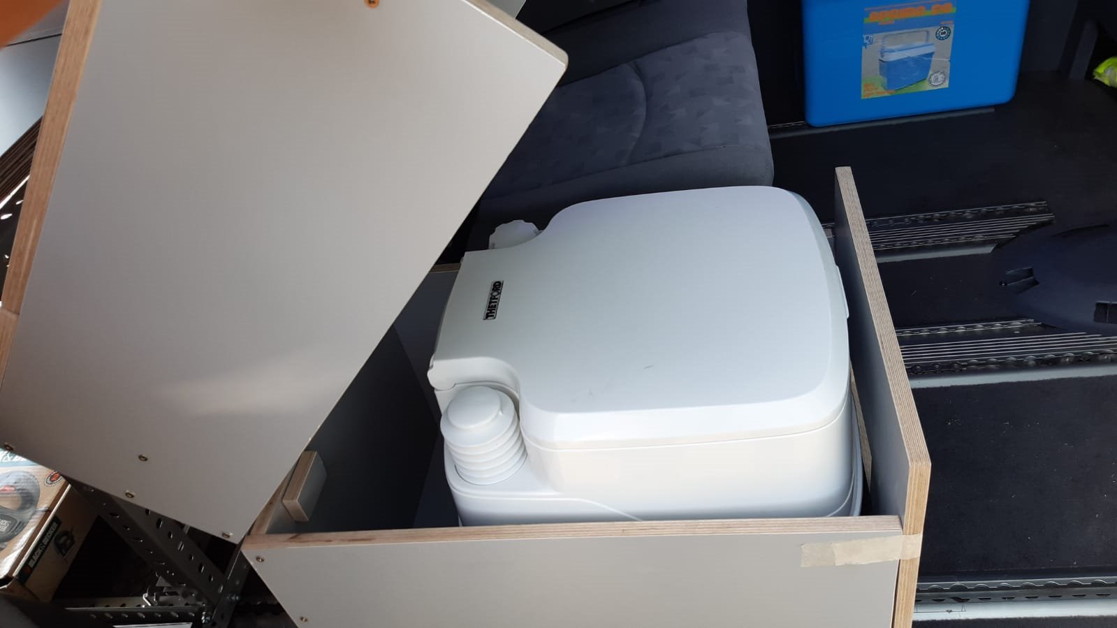

Hacia dentro de la furgo saco el potti. Lo puedo sacar con la cama hecha también.
Y lo menos elegante pero funcional, al echar los asientos hacia atrás el tablero de la cama volaba un poco en ese lado, y le he puesto este apoyo.
Y esto es todo. Por ahora  .malabares
aremaki
Febrero 19, 2021, 22:07:09 pm #3 Ultima modificación: Septiembre 13, 2021, 12:11:08 pm por aremaki

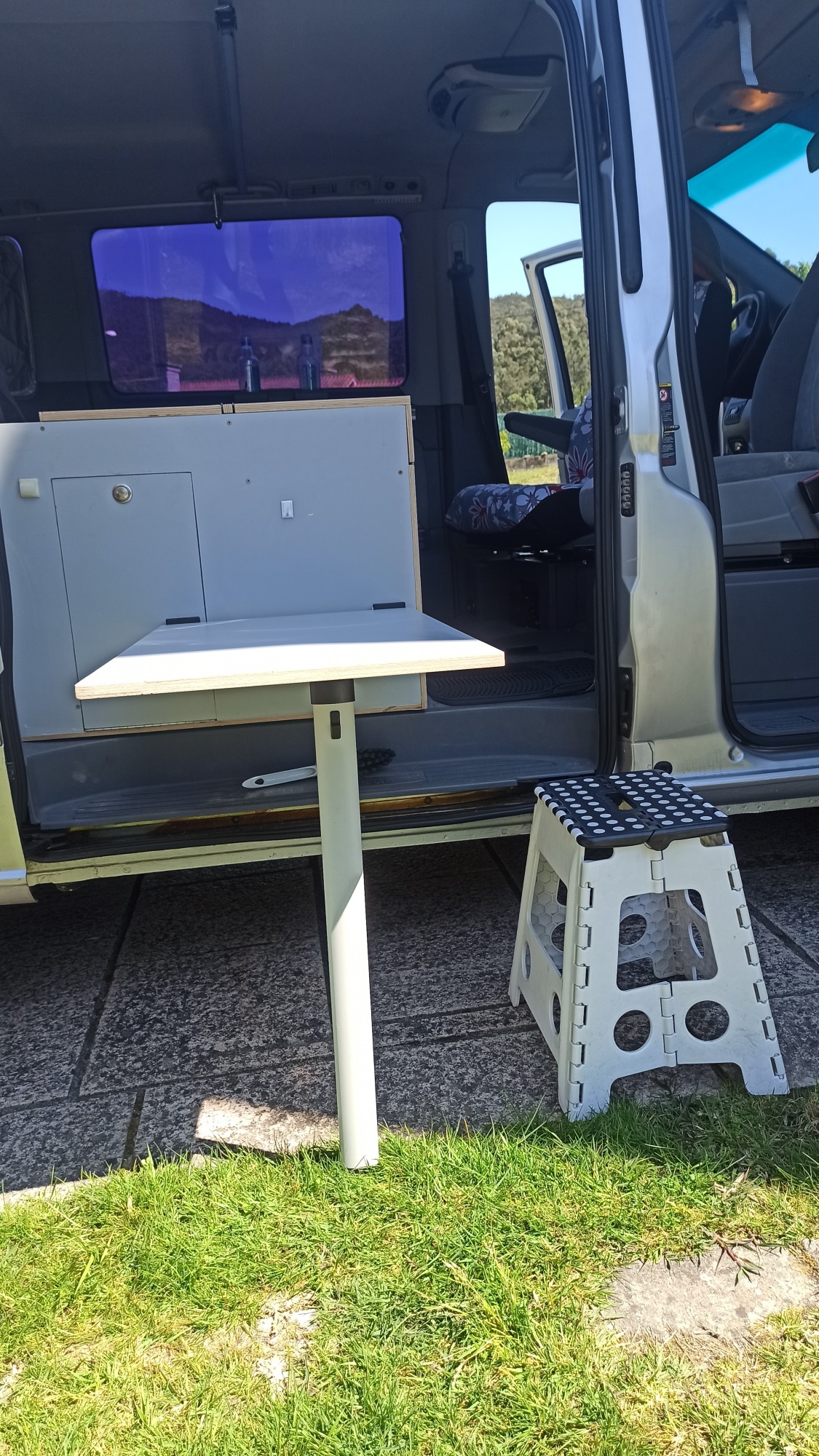

Me faltaban unas cosillas para dejarla a  mi gusto. El carril para la mesa tardó la vida desde China. Debieron traerlo a pie jejeje. Perdón por la calidad de las fotos pero había una luz malísima  :roll:
La guía creo que quedó guay, como era de un metro y no me hacía falta tanto, le corté tres trocitos. Con el primero me hice un enganche para soportar la cama en ese lado, que la solución inicial era una chapucilla. La pata es de quita y pon, puede ir puesta o guardada en el alojamiento que tiene el panel lateral.
Solo me faltan las bases giratorias y una ultima tabla que me cierre el maletero y pueda aprovecharla para montarme un banco y tener vistas cuando levanto el portón.
Se admiten donaciones  .sombrero !
Os habréis fijado en las fotos que llevo las hojas de la cama verticales en vez de apoyadas sobre el maletero. Esto es por dos motivos, el primero que si esta horizontal es un coñazo apartar los colchones para abatir las tablas y hacer la cama. Así como está solo se abaten las tablas y ya va el colchón por encima
El segundo motivo es que llevo toda la ropa, almohadas etc y con la tabla levantada va todo bien seguro ahí atrás y no se descoloca

aremaki
Cita de: mt en Febrero 19, 2021, 23:45:55 pmlas bases giratorias te van a dar la vida! vas a flipar  .sombrero
es un diseño poco visto, pero muy funcional para familias pequeñas. me quedo por aquí a ver los avances  .palmas
Básicamente hay que meter todo lo que lleva la marco Polo por debajo del nivel de la cama. Me costó un huevo ajustar las medidas. Tuve que cambiar de fregadero y de garrafas jeje.
La familia somos mis dos hijas peques y yo. Por eso quería una cama grande, para poder dormir juntos y a gusto los 3.
Avances quedan pocos, poner los dos recortes de la guía de la mesa en el mueble lateral para poder usar la mesa fuera y de momento me planto. Que para hacer esas cuatro cosas tire más horas que las que voy a pasar dentro de la furgoneta 😅

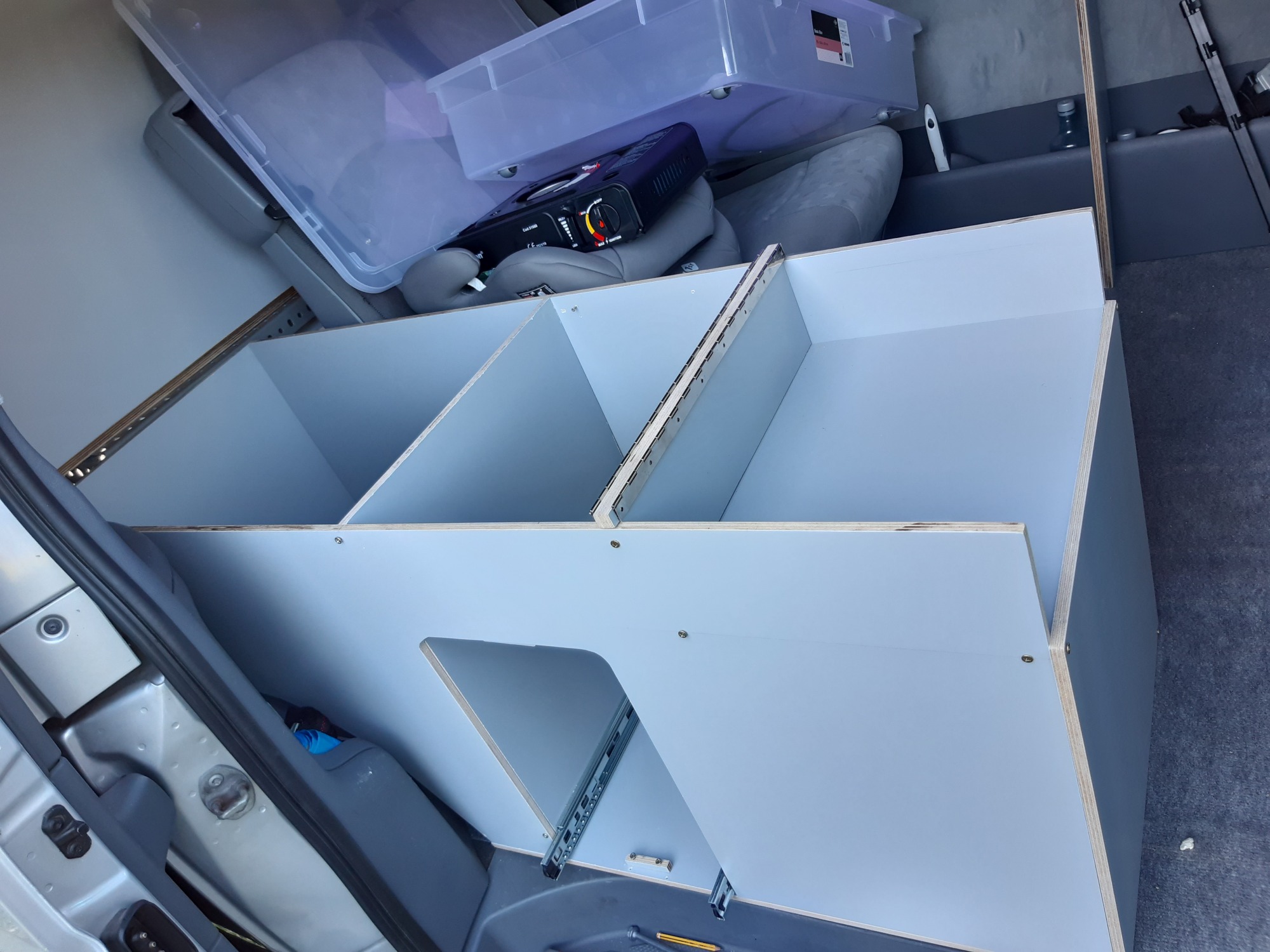

Las fotos que faltaban. Las primeras 2, el chasis de mi invento, que tuve por supuesto que volver a modificar:
