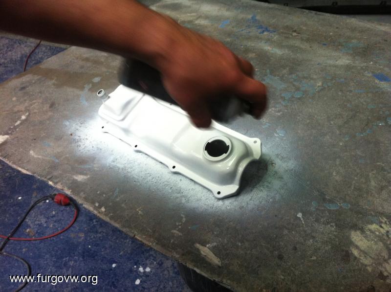

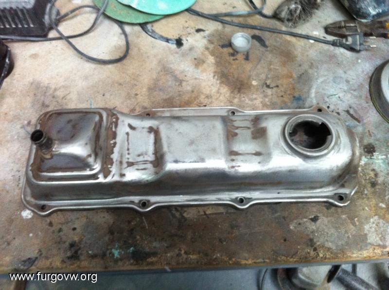

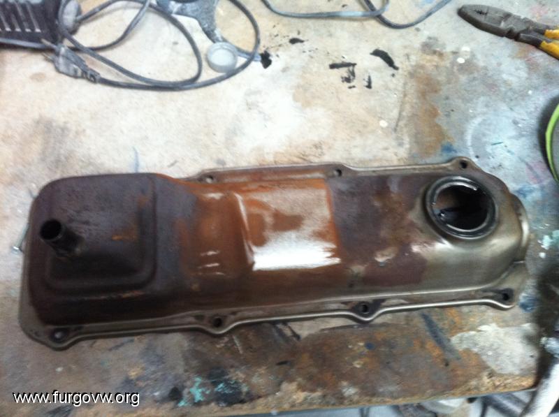

Asi es como estaba la tapa de balancines de la furgo...

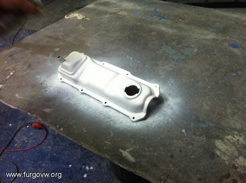

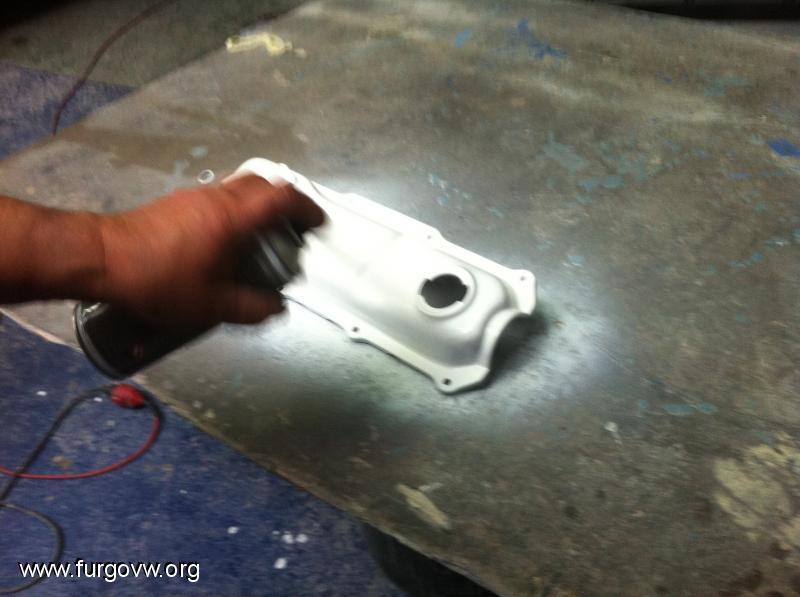

una lijaditaaaaaa
Y manos a la obra el profesionalllllllllllll (profesional mi pater.. pues ni que decir tiene que la pinte yo pispo 3 veces y la tube que limpiar... se ve que no era mi dia para las artes rupestres.... xDDD)
Y el motivo de pintar la tapa para ser realista es que la furgo perdia aceite por la junta de la misma por el lado del colector de escape.

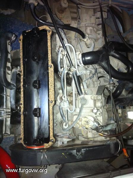

Compre el kit en serial kombi y es la junta de la tapa mas una especie de medio tapon que se pone en el lado corto contrario a la correa de distribucion mas una pequeña goma que va en el lado de la correa.. Hay que tener ojo a la hora de poner la goma de este ultimo lado y casar muy bien la juna con la goma para que no queden montadas una sobre otra o mal colocadas y luego fugue...

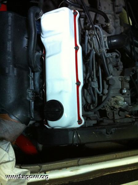

La tapa puesta...

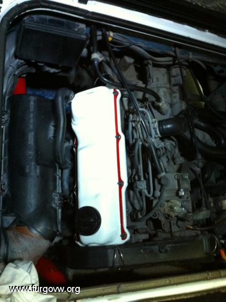

A la hora de colocar el tapon, he doblado ligeramente las patillas del mismo ya que la goma del cierre esta gastada y así queda mas presionado al cerrar y no fuga por el tapon :)

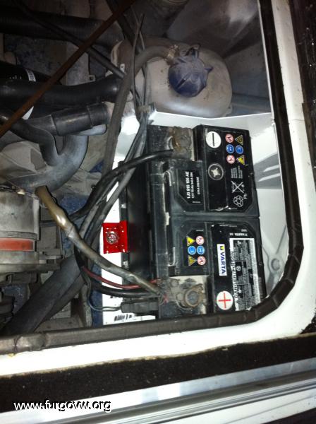

En despues, he pintado la zona de la bateria y he puesto una bateria de 75 Ah. en lugar de la original (original supongo por que es la que venia)... La bateria era del buga de mi padre que es un santo y al cambiarla me ha dado esta
La que tenia atrás la voy a poner debajo del asiento delantero y asi ya tengo bateria para la nevera y auxiliares :D

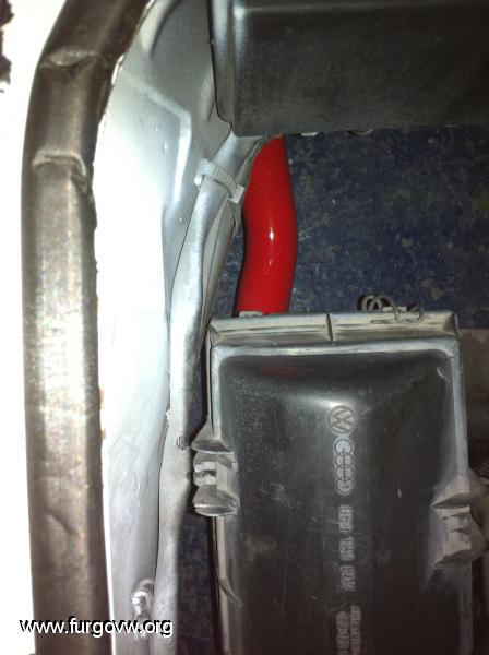

mi gran y enorme pregunta
La caja del filtro de aire me pega en la eskina superior izquierda segun se ve la foto.
En la foto no se ve pegar por que estaba el soporte motor del lado derecho quitado (he sacado la barra para pintarla y ponerle un taco nuevo como en ese lado)...
El caso que me he fijado que a poco que baje el motor del lado derecho deja de pegar... pero generalmente va rozando... no se por que..
Se me ocurre pero no tengo ni idea una cosa..
La barra izquierda lleva una chapa como de suplmemento en la zona delantera y la barra derecha no, quiza esto haga que quede inclinado ligeramente a la izquierda y por eso pegue....
El caso es que es solo una hipotesis...
xDDDDD
voi abrir una pizarra blanca.. se aceptan ideas tipo house xDDD

ibelcop
A mi no es que me guste criticar el trabajo de otra persona peroooo... Has visto como se pone el vano motor despues de rodar unos cuantos kilometros?Yo le he hecho a mi motor menos de 2000km desde que lo monte, pinte la tapa como tu despues de cambiar todas las juntas y retenes per de color negro... y deberias ver la mierda que tiene ahora el motor! No es grasa i aceite quemado... polvo y mierda del asfalto que va haciendo rebufo y se va depositando encima. De todas formas siempre puedes volver a desmontar la tapa mas adelante y pintarla de otro color.
Sobre el filtro ni idea, yo "adapte" el redondo del jx al cambiar de motor y tambien va demasiado justo.

Hoy despues de tar fisgando un poco en la furgo de stigmata y hay furgos (supongo que la tuya y la mia no lo tienen) que vienen con una especie de cubrecarter y apenas coje mierda el motor....
Ademas en mi caso la idea es revisarlo una vez al mes y me gusta tenerlo limpio y sin perdidas de ningun tipo, asi que es el color que mas refleja cualkier perdida.. eso si... si veo que se enguarra mucho no dudes ke la sacare y la pintare de otro color jejejje. aunque negra no que me parece muy sosa :)
