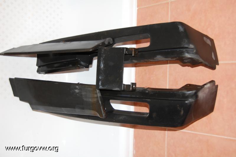

Como hoy no he currado para ir al medico por la mañana (me coji el dia de vacances).. y por la tarde hacia buen tiempo y tenia mono de hacer algo en la furgo...
pues me puse manos a la obra y pinte y monte el spoiler delantero.

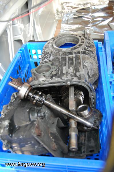

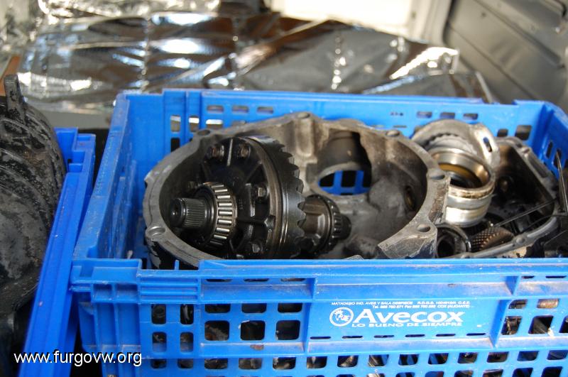

y Despues me he puesto en casa a mirar el manual de taller de la t3 puesto que voy a intentar montar yo mismo la caja de cambios que he comprado de segunda mano...
Si no mal interpreto los planos, la pieza en diagonal que se ve en la siguiente foto es el selector de marchas y tiene el estriado (parte inferior derecha de la foto jodido...) tengo que buscar a ver si esa pieza la venden suelta en alguna tienda..

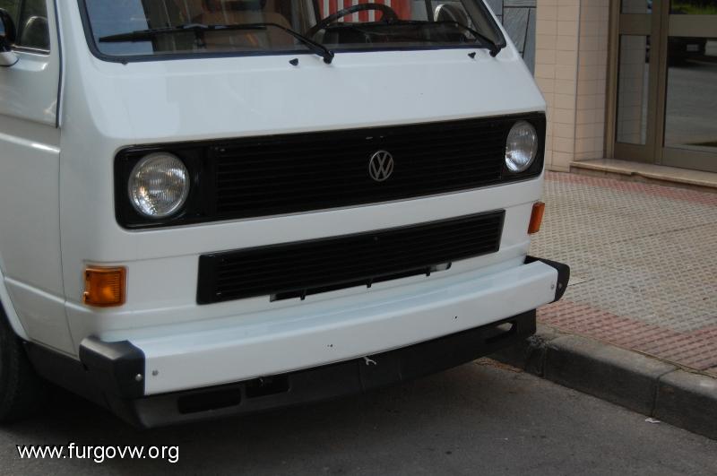

la placa de matricula la pondría en el spoiler, bien en el centro (bajo anilla de la rueda) o en un lateral. yo es que soy poco dado en "ensuciar" lo pintado, aparte de que si lo pones en el paragolpes, en vez de parar golpes lo suyo, lo pararía la matricula, no? y en poco tiempo se pondría feísimo.
mmmm no creas que pensar lo pense, pero.. pasa la itv igual?
no ponen pegas por llevar la matricula tan abajo? aunque he mirado algun leoncete moderno y mas o menos quedan a la misma altura...
me parece muy buena idea asi que preguntare en la itv por si acaso..
Tengo que hacerme con unas esquineras de defensa nuevas para intentar alargarlas con fibra. justo el spoiler en los laterales queda abierto haciendo una gujero bastante feo.. vamos a probar a alargar las esquineras para taparlo y darle mayor longitud a la defensa.. a ver como queda...

Cita de: yayuk0 en Abril 14, 2011, 09:20:44 ammmmm no creas que pensar lo pense, pero.. pasa la itv igual?
que yo me acuerde, el reglamento dice que la matricula ha de estar en la parte delantera y trasera del vehículo bien visible a una altura máxima de.... 80cms? pero no dice nada de la mínima.
