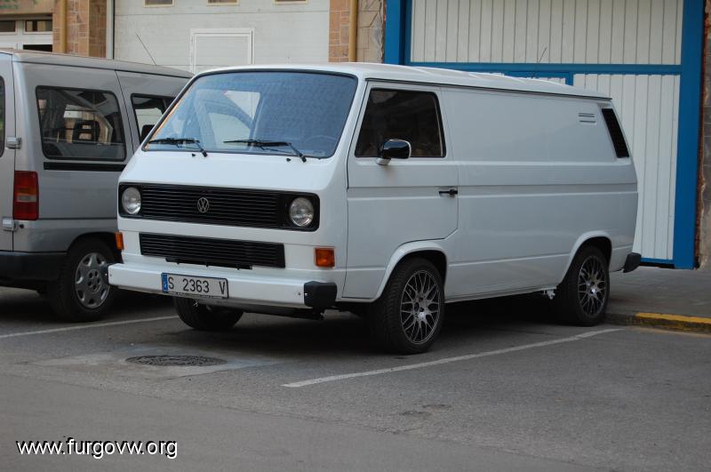

De momento no hay avances.. llevo loco una semana y pico buscando taller para alinear las caidas de las ruedas.. he quedado con un taller de al lado de mi curro en llevar la furgo el lunes con las llantas de origen sin separadores para alinear las caidas por que con estas no puede ya que no tiene medidas y con las de origen si. Como el problema ya venia con las de origen de que estaban fatal... (las ruedas delanteras solo tienen dibujo por el lado de fuera)... pues............
De momento solo hemos instalado la junta que hace de canalon superior y/o vierteaguas, asi como el tramo que baja justo delante de las puertas...
El finde si hay un poco de suerte terminaremos de montar todo el salpicadero incluida la instalacion electrica del cierre, elevalunas y radio cd.. con un poco de suerte aislaremos el suelo delantero, lo enmoketaremos y pondremos la tarima trasera.. a ver que tal se da...

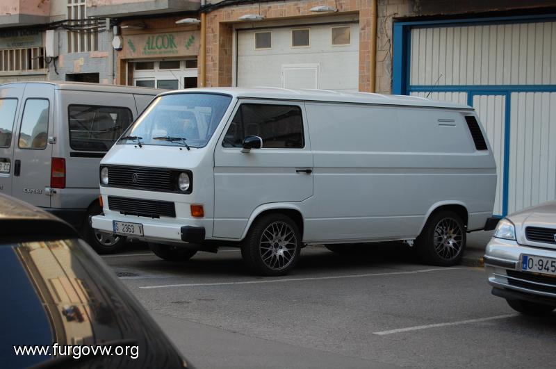

Bueno dejo 2 fotos aunque tampoco se ven gran cosa.. pero en la calle se ve mas guapa que en el taller jejeje
Ahm.. como nota... por seguir el consejo de un colega me dio por pintar los retros como los veis aqui..:
No me gustan nada asi que los desmontaremos e intentaremos pintarlos al reves. lo que se ve negro en blanco y lo blanco en negro...
Asi ahora mismo se ven pila de raros..
y por ultimo.........
Como a yuka le mola ir acorde con la furgo. pos se ha ido de tiendas y sa comprao un pañuelito a juego...
Creo que tiene mas ganas que nosotros de que este lista para recorrer mundo con ella
.sombrero

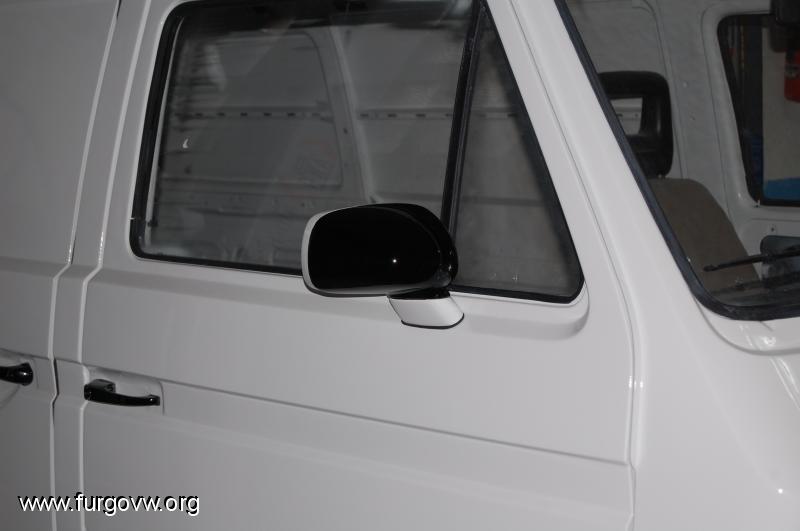

Los espejos son de un vw corrado.. son electricos y calefactables pero de momento estan sin instalar, tengo que buscar un mando en un desguace para instalarlos..
Para montarlos hay que hacer un agujero por que solo vale uno de los 2 agujeros de los retrovisores originales. Si aviso que la visibilidad comparada con los otros es bastante mala.. Si llega a ser hoy no los hubiera comprado.. de echo me p planteo venderlos en el futuro y poner unos tipo camion que le gustan a vanessa y me parece que tien muy buen gusto e idea con ellos...

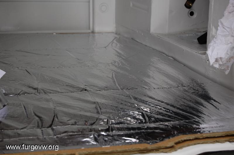

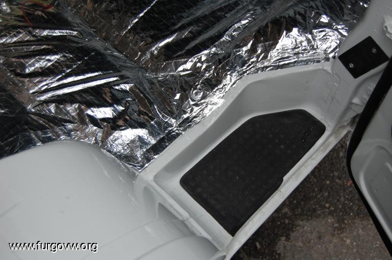

Este finde realmente pocos avances.

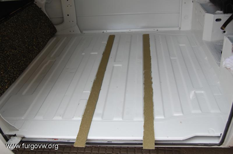

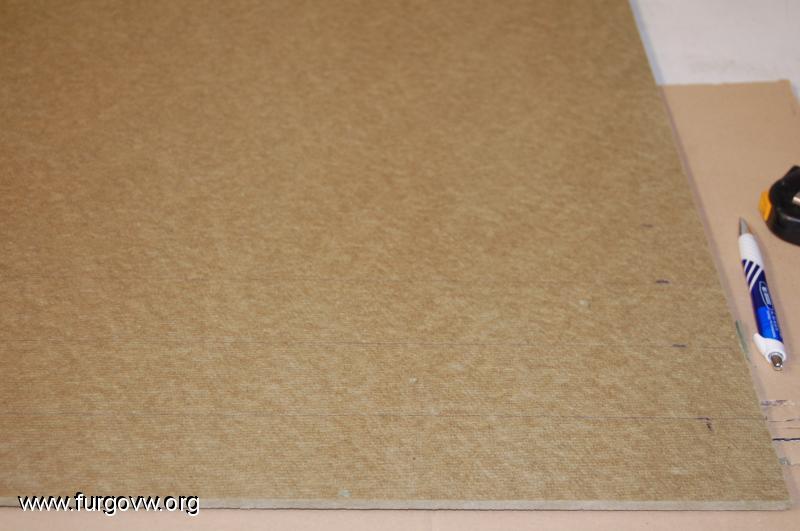

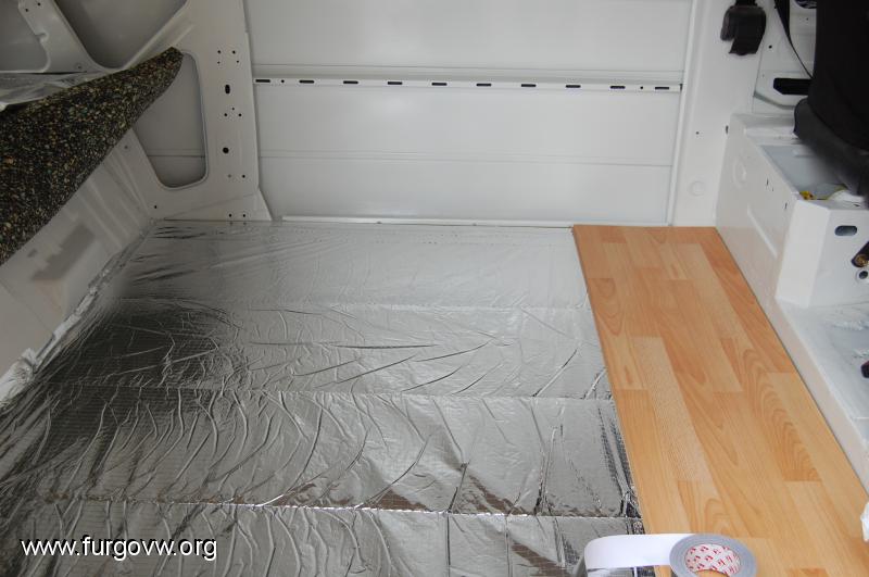

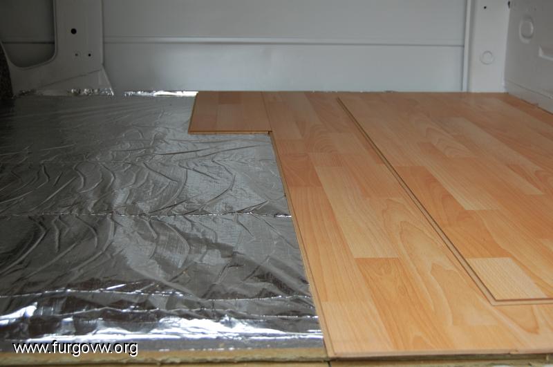

Despejar la zona trasera que ya la tenia llena de bartulos y poner tarima.

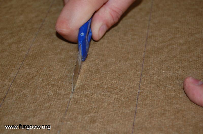

He seguido el mismo proceso que al principio del foro, copiado del brico de jhavato.
Marcar
Cortar
Colocar
Repetir e ir colocando mas poco a poco hasta rellenarlo todo, despues cubrir todo con las placas cuadradas del mismo aislante y despues por si acaso he aislado con aislante de 5 capas.
A continuacion cortar y colocar tarima.

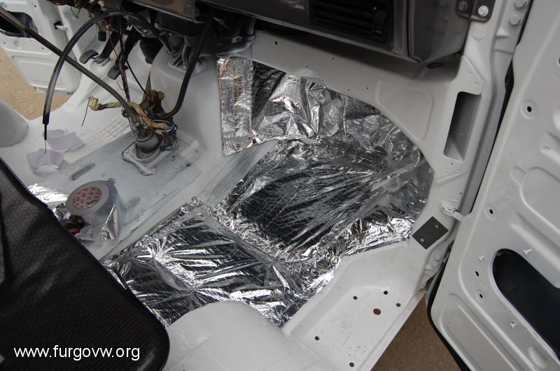

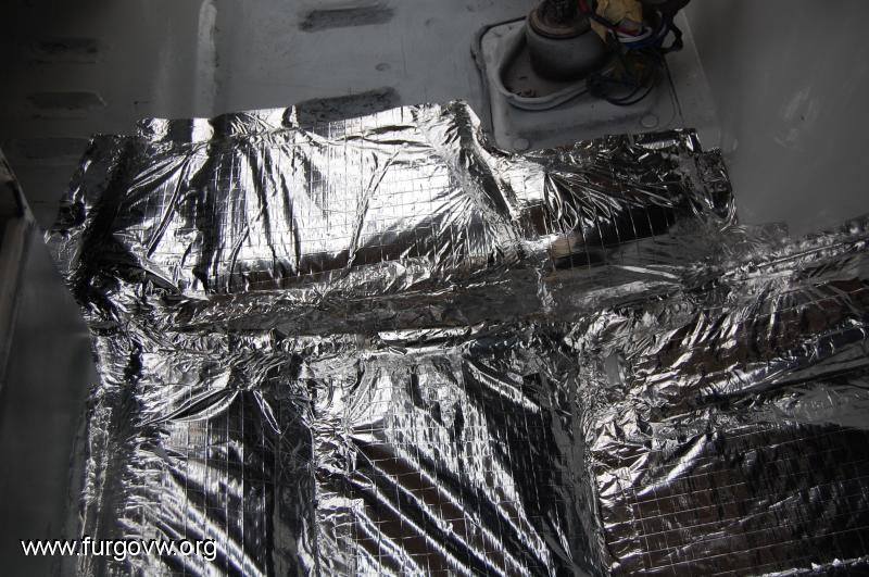

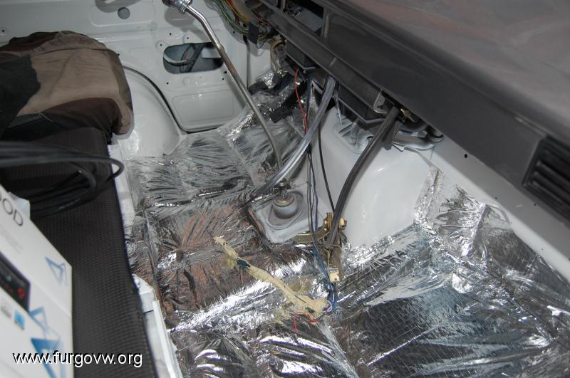

Y despues nos hemos puesto a poner el mismo aislante de 5 capas por la zona delantera para luego poder hacer una moqueta a medida... (de momento la idea es hacer una moqueta a medida aunque ver veremos por que si no queda bien habra que conformarse con la goma de origen)..
No se si es correcto hacerlo asi, pero he intentado cubrir cada zona o trozo de superficie plano con un tramo, pasando a pegarlo en donde hacia curvas y en cada curva otro tramo para que vaya haciendo la forma de la chapa.. Luego entre union y union he puesto un poco mas por encima y vuelta con la cinta...
Al final hemos llegado hasta aqui.. La zona de la palanca de cambios no se si se debe cubrir.. Sugerencias?
y por ultimo tras mucho cepillar y usar disolvente, hemos limpiado bien las gomas de los escalones y las hemos colocado.. el anterior propietario aparte de pintarlas de rojo, las tenia (no se si el o su anterior dueño) pegadas con cola de contacto en lugar de encajadas donde corresponde.. hemos echado algo de vaselina liquida por debajo antes de ponerlas por prevenir un poco oxidos.. aunque de pascuas en ramos igual las saco para revisar, limpiar y volver a poner..
Para finalizar.. se me ha olvidado hacer foto.. mañana la pongo si acaso.. tengo por fin una caja de 5 velocidades.. Esta averiada pero algo es algo.. ayer pille a mi vecino que tenia una que vendia por que se deshizo de su vw t3 y le coji la caja.. tengo que probar en semana santa a intentar montarla mas o menos para ver que esta dañado y tratar de pedir las piezas..
La caja es una 8L de serie en los 1.6d que iban con 5 velocidades..
Una duda...
Alguien sabe si las varillas del cambio y palanca son iguales?.
Es decir al poner la caja de 5 velocidades tengo que cambiar algo mas??
