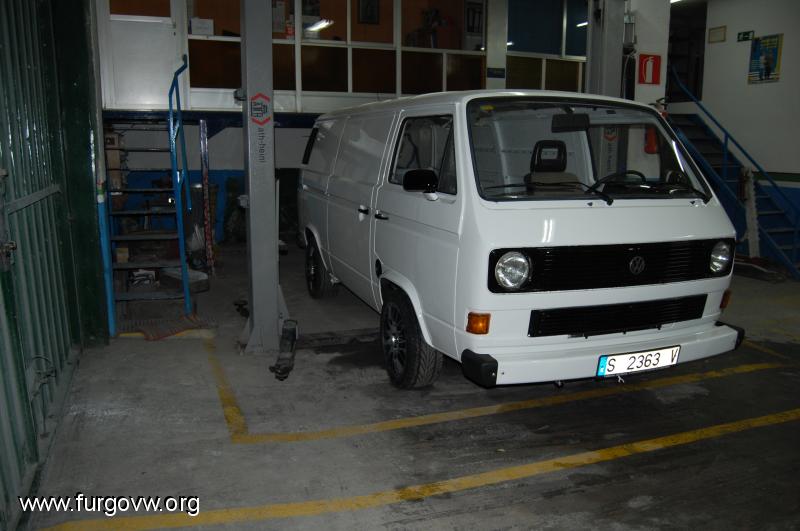

Avances de este finde..
Pues por semana sali  un dia me meti en el taller y acabe a las 8 de reparar la defensa delantera que taba llena golpes..

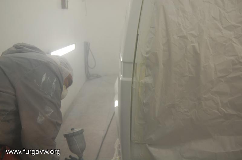

Depues preparamos durante todo el viernes tarde la furgo (lijado y desmontaje)..  para proceder a pintarla el sabado a primera hora..

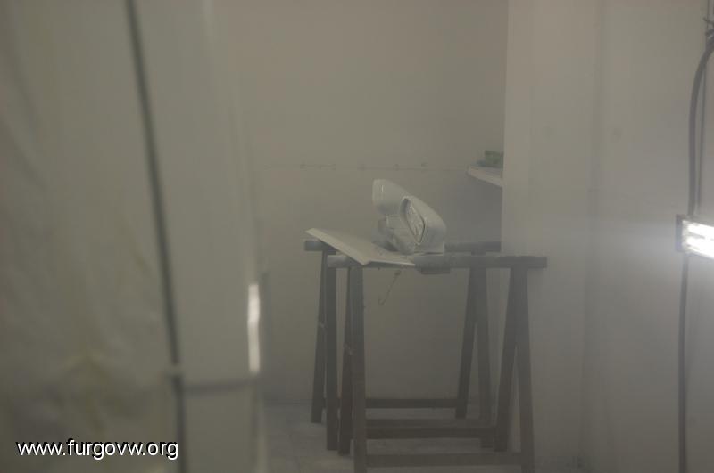

Aqui mi padre dandole pintura.. (la culera y el techo no lo pintamos por que habian quedado de cine.. y el interior mas de lo mismo).
Al fondo los retrovisores y la tapa de la guia de la puerta

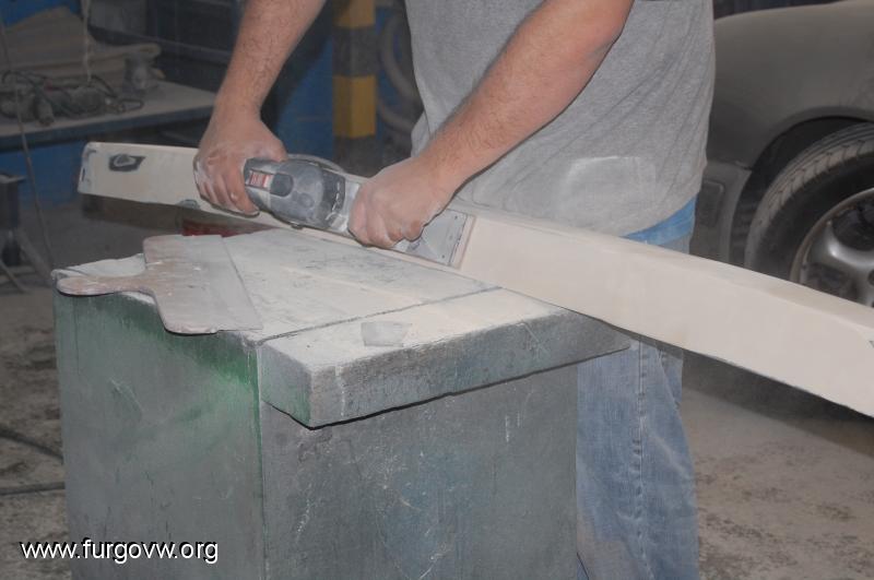

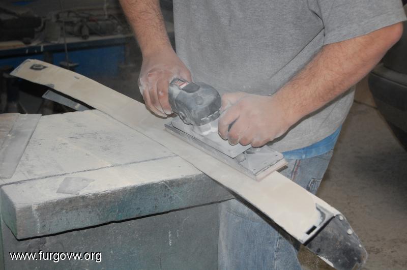

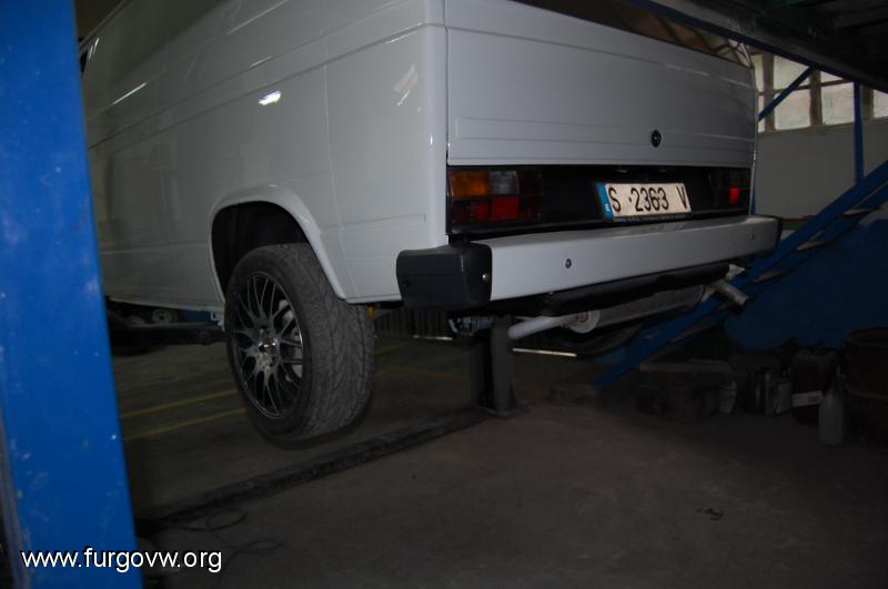

Y mientras mi pater pintaba.. yo preparaba la defensa trasera..
Despues aparejo.. lijar.. cojer faltas.. lijar aparejar.. lijar.. pintar... (a mas piezas lijo mas me gusta la mecanica)...

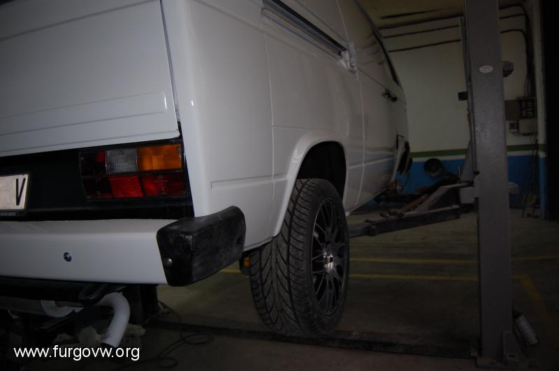

hoy por la mañana..

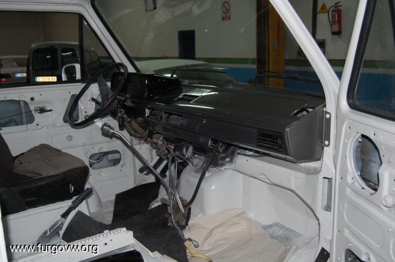

Montamos las defensas, re-pintamos los bajos en la zona de las ruedas tras limpiarlos y cepillarlos un poco, limpiamos amortiguadores y muelles, montamos llantas.. y el resto de historias..
Y tras montar el exterior.. me puse con el salpicadero que de momento se ha quedado en poca cosa.. era hora de cenar..
Me encanta el gris que le hemos puesto..
Si volviera atras en el tiempo pintaba la furgo entera con ese gris.. es precioso...

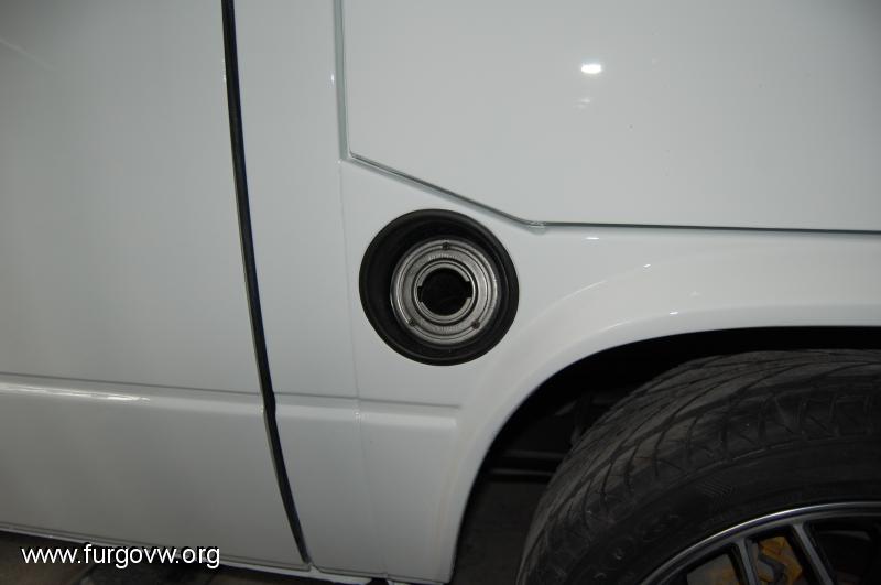

Detalle de la nueva boca de llenado del combustible... menuda odisea para sacar la vieja en su momento..
Para poner la nueva fue facil una vez quitada la rueda.. La pieza donde cierra el tapon la cepille por completo y .. mismo gris que para otros detalles..
He pintado tambien pero no tengo foto, la tapa de negro brillo...

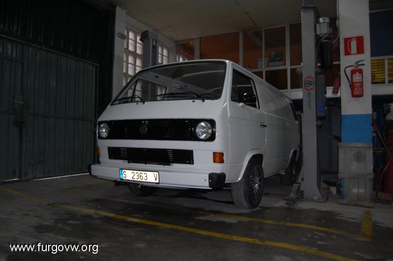

hoy con la furgoneta en la calle con luz natural hemos visto que ha quedado a mi juicio muy bien para la pila ostias y bollos que tenia la furgo y que el color rojo que traia disimulaba mucho...
peroooooooooooooo
El porton lateral me trae por la calle de la amargura..
Estaba lleno de ostias, de hecho era lo que peor estaba..
Y sigue estando mal.. lo hemos taqueado varias veces y se vuelve a arrugar..
Creo que lo vamos a lijar entero llegando a la chapa para quitar todo lo que tiene debajo (lo que viene siendo chorrerarlo) y despues empezar de cero con el.. El resto de la furgo encantao por que quedo muy bien.. Pero eso hay que apañarlo..
