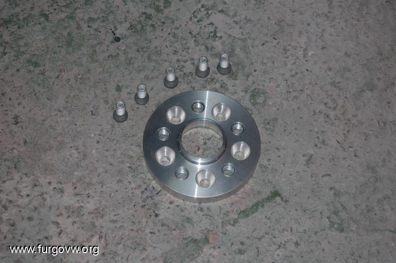

Comenzo el viernes con paquetes que llevaba tiempo esperando..
Lo mas destacable:

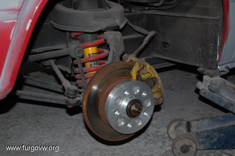

Separadores en mano, el sabado a primera hora toco poner los mismos y las llantas delanteras:

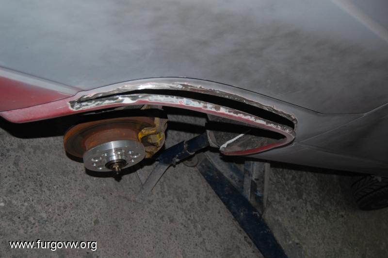

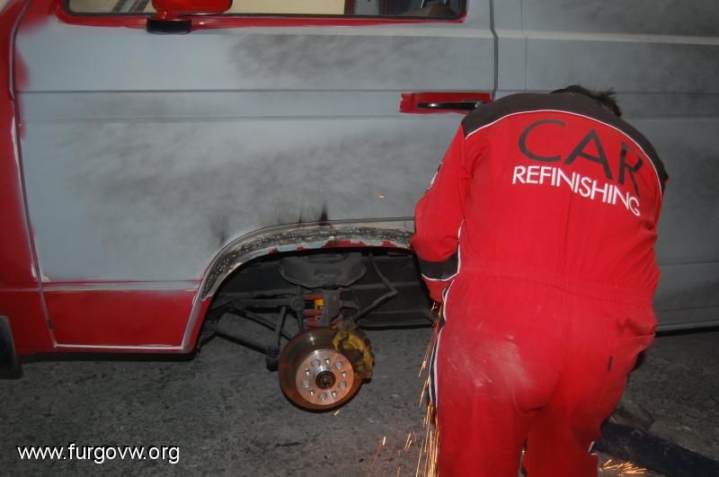

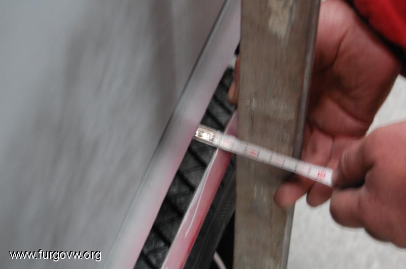

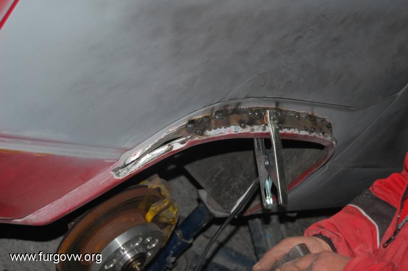

1er problema del fin de semana. Las llantas delanteras sobresalen del paso de ruedas.. asi que toca ensanchar los pasos de rueda un poco para que queden dentro y no haya problemas... No se por que,,, pero el ancho de vias delantero y trasero no son iguales...
En fin..

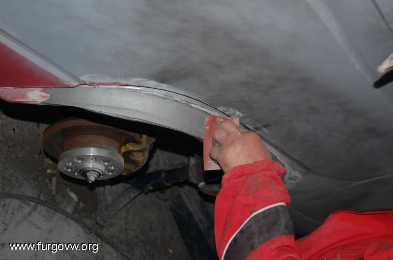

Manos a la obra.. Medir.. y cortar

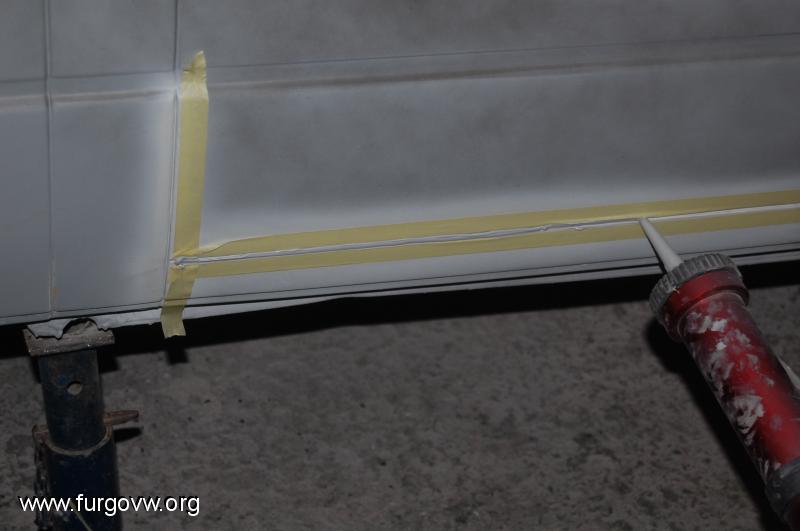

Unos puntos de soldadura..
Despues se suelda todo continuo pero zona a zona para que la chapa no estire ni encoja.. Y se pule...
(en la foto el profesional de mi padre que lleva 4 semanas currando los fines de semana en la furgo ayudandome en esta locura..)

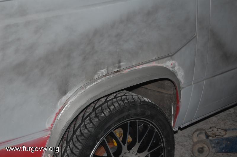

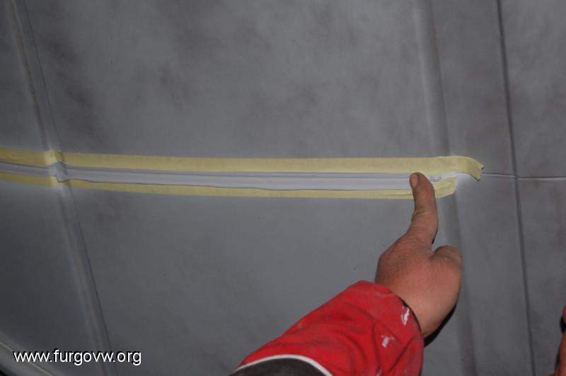

Despues del pulido y repasado con martillo y tas.. una mano de estaño.. Se echan varios pegotes y a lo largo de la zona y despues se realiza una sola pasada (Si alguien lo necesita ize como 6 fotos seguidas mientras lo hacia asi que se aprecia mas o menos el como..) En el caso del cemento para coche (que va despues) se da del mismo modo. Al ser curva, se usa una goma en lugar de espatula metalica.
Y el resultado previo lijado.. cementado y aparejado es:
Mientras secaban los pase ruedas (izimos lo mismo en los dos delanteros..) a rematar las juntas..

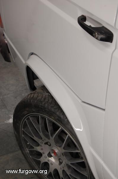

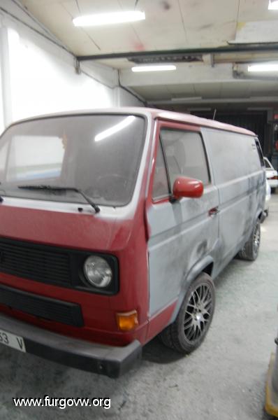

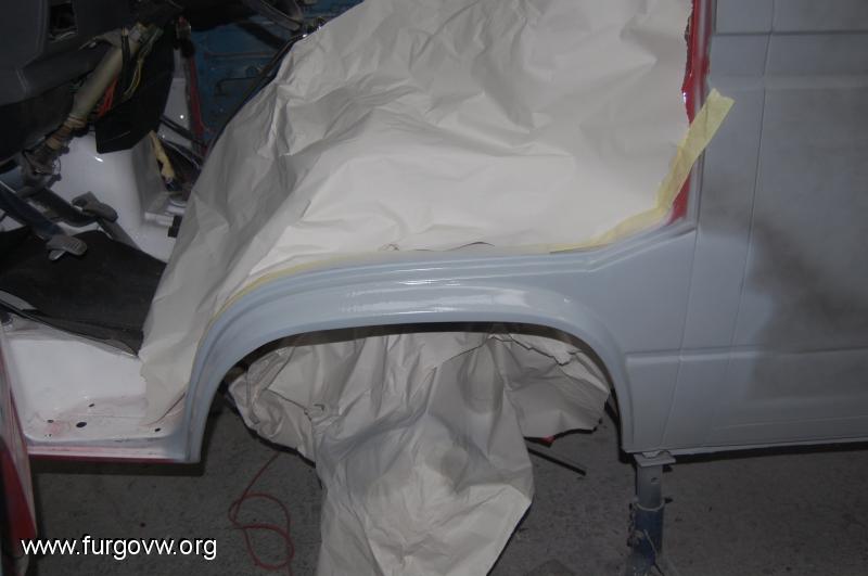

Al final hemos ensanchado tambien los paseruedas traseros levantando el ala de los mismos. Cuando terminamos los delanteros vimos que los traseros quedaban fatal asi que para que quedara igualado le metimos mano. No cortamos nada sino que con un gato, martillo, tas y paciencia mi padre le dio forma.
Foto con una mano de aparejo:

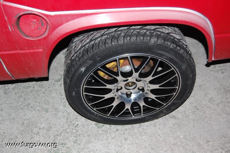

Mentras mi padre preparaba el otro lateral y lo aparejaba, yo me dedique a sacar las pinzas de freno delanteras (solo una por que me quede sin pintura) y ha hacer lo mismo que con los tambores:
Y resultado con las llantas montadas (asi durmio el domingo) el lunes el taller abria asi que me dedique a otros menesteres como son buscar piezas etc...

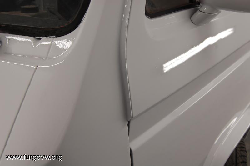

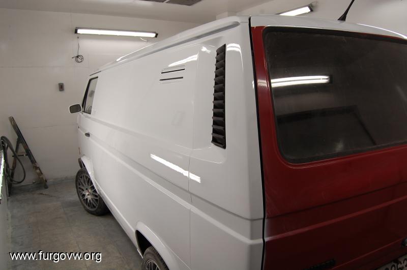

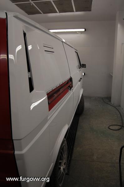

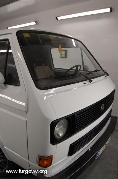

Hoy, tras un madrugon.. (el que algo quiere algo le cuesta) hemos ido vane mi padre y yo al taller (agradecer a mi madre que nos llevase el desayuno a media mañana) hemos afinado el aparejo de ambos laterales, lijado el morro, el techo, sacado los canalones y limpiado a fondo los mismos, sacado parrillas delanteras, intermitentes, hemos metido la furgo en la cabina de pintura.. y este es el resultado inicial tras haber vuelto a montar parrillas etc..

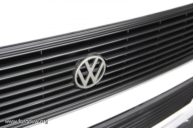

Una cosa curiosa.. el lunes, encontramos un spray de pintura gris titanio similar al que lleva el salpicadero del leon fr en diversos elementos, como retrovisores, llantas, etc.. ( el modelo de leon fr antiguo justo antes del cambio de carroceria)... Llevaba pila de tiempo buscando dicho gris pues en primera instancia busque ese gris para el salpicadero.. asi que compramos un bote... para hacer pruebas.. Pues bien creo que pintare el salpicadero de ese gris..
El caso que desmontando la parrilla frontal, descubri que la furgo tenia el emblema de vw. Yo creia que no lo tenia y que iba superpuesto sobre la vw negra... resulto ser que el anterior dueño que le dio un lavado de cara en rojo... pinto todo sin empapelar nada.. y en algunos casos ni lijo.... pues bien, sacamos la insignia y la pintamos con ese gris.. creo que pintare los retrovisores del mismo gris... (la idea inicial era negro brillo).
Ahora mismo las parrillas estan en negro satinado.. segun como lo vea mañana en la calle quiza pintemos todos los plasticos exteriores en negro satinado. Si no me gustan sera negro brillo... A ver mañana..
Ah: La furgo no esta pintada definitivamente. Le hemos dado un par de manos de pintura para poder ver defectos, faltas, visos y pequeños detalles que una vez aparejada no se ven... de echo ya hemos localizado varios pequeños bollos, y alguna detallito mas que como digo no se aprecia.. .. No es por que sea mi padre, ni sea mi furgoneta, pero es un poco puntilloso como yo con las cosas y le gusta que queden bien hechas.. y como el unico gasto es la pintura.. pues un poco mas no pasa nada..
