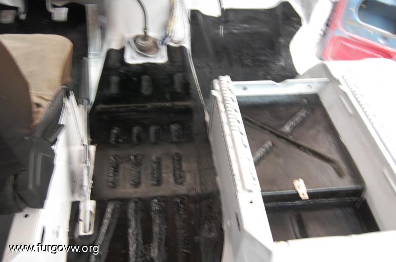

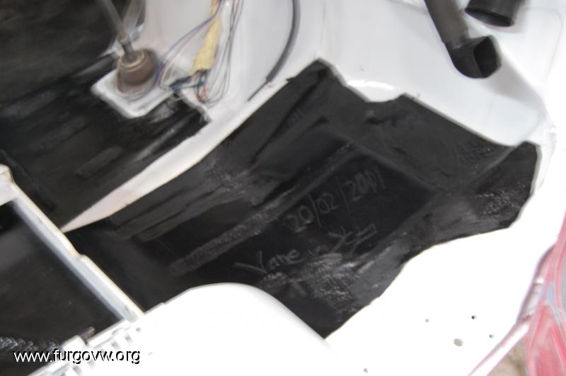

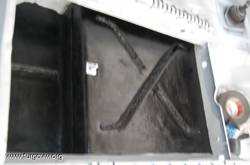

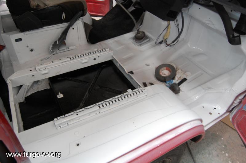

hoy he estado recogiendo el taller y limpiando lo que enguarro y despues me he puesto a aislar la parte delantera. he usado una placa o tela tipo asfaltica o bituminosa. lo vi a un forero que tenia problemas con el ruido del motor en una t4 y por su experiencia fue santo remedio, ademas es algo que usan en los coches de manera asidua para dar rigidez a partes muy blandas o de chapa fina asi que la cosa ha quedado asi:
Bajo el asiento delantero.
Bajo los pies del copiloto (con dedicatoria para la parienta y mi mismo)
Zona central y/o/u pasillo:
Y luego pues me ha sobrado algo de tiempo y he recortado un poco mas el tablero del gsi para ir probandolo. (ya tenia el taller recogido y no me apetecia seguir con el bituminoso ese que por cierto es un peñazo a la hora de ponerlo.. venga a calentar venga a darle con la mano sin quemarte para hacer los huecos y que vaya perfecto sin aire.. etc etc etc..

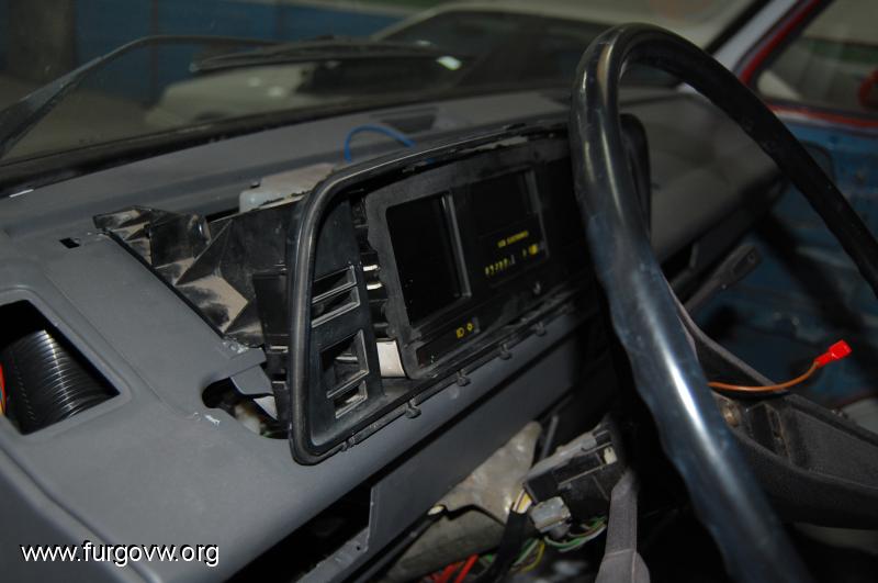

El cuadro encajado sin fijar:
Esta foto la ice por que no era capaz de ver si pegaba en el chisme de los frenos (no se como se llama y si se pa que sirve.. manda webosss).

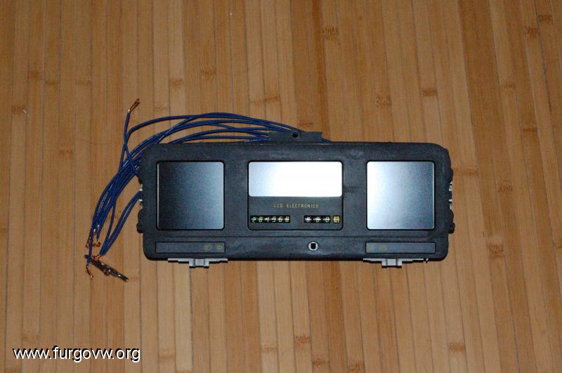

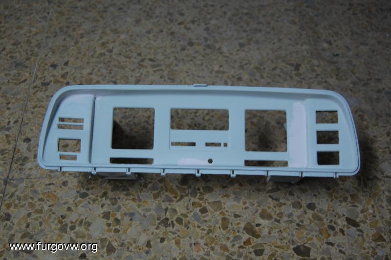

Anteriormente comente que iba a poner un tablero digital de un kadett gsi. A dia de hoy tengo todas las piezas y solo falta comenzar el montaje y pruebas para verificar su funcionalidad.

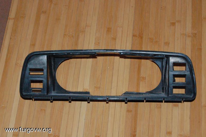

El caso es que me faltaba adaptar plenamente el cuadro del gsi al cuadro de una t3 viejo que consegui.
Aqui el cuadro de la furgo con el fondo y parte superior e inferior cortadas:

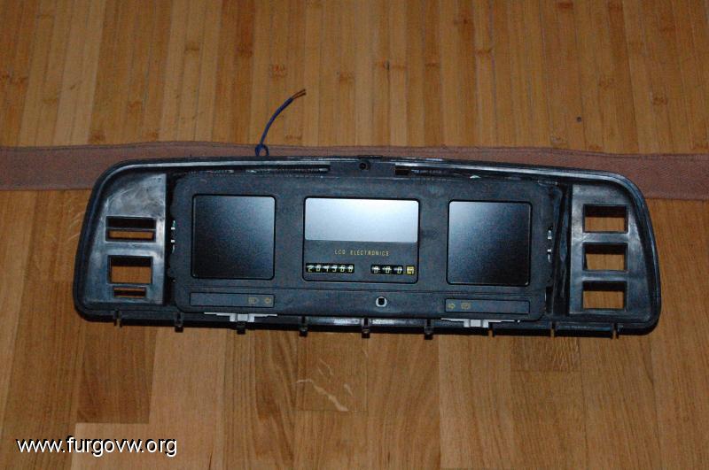

Aqui el cuadro del kadett gsi con la parte del cristal ya cortada. (El unico paso en este cuadro para llegar aqui, es quitar el cristal que trae curvado, serrar lo que sale hacia delante y lijar. esto debe hacerse con los relojes kitados para evitar dañarlos).
Esta fue la primera prueba que ice la pasada semana. Como se observa, todabia me faltaba por recortar una pequeña pestaña negra en la parte suprerior y dos blancas en la inferior del cuadro del kadett para que entrase del todo:

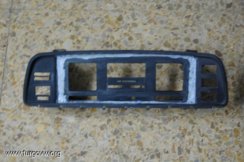

A continuacion como he dicho antes, sacar relojes y electronica para trabajar solo con plastico puro y no dañar ningun componente:
(Para llegar a este paso se sacar los tornillos de una tapa blanca posterior, se quita el circuito impreso que lleva un conector azul que une un primer circuito con los marcadores propiamente dichos y se desatornillan estos de la carcasa negra del frontal del cuadro- Mucho cuidado con los marcadores para no tocar las pantallas de los mismos).

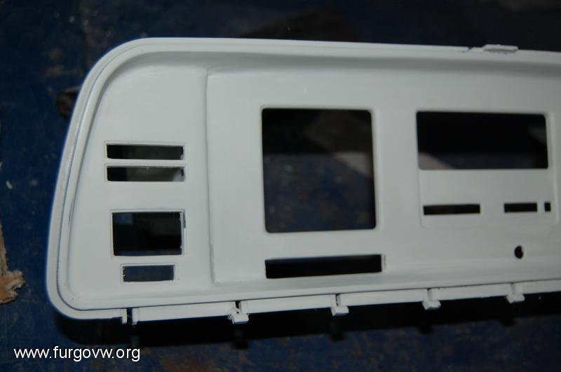

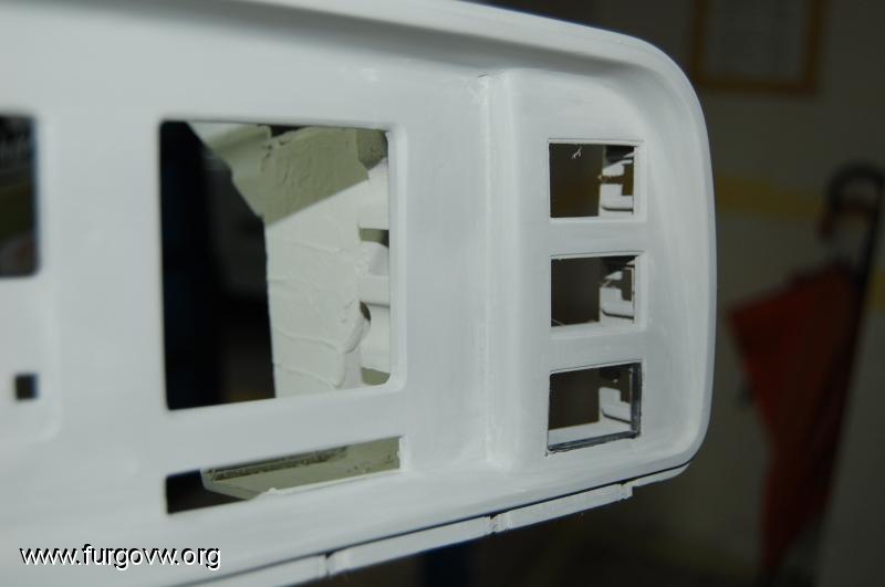

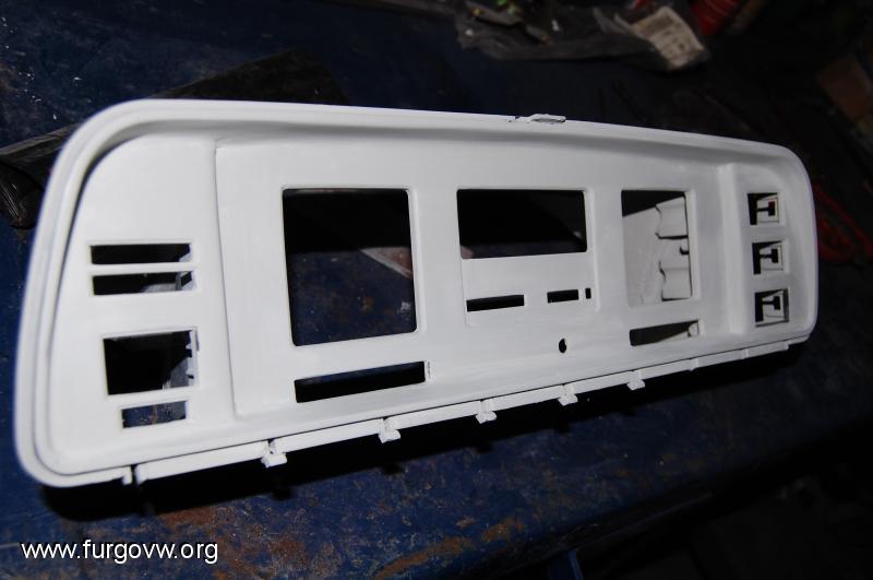

Despues de unir ambas superficies con pasta de lunas entre hueco y hueco con magen en el frontal, se lijan las superficies y se comienza a dar cemento de carrocero sin excesos, con espatula pequeña y muchaaaaa paciencia...
Luego una vez parezca que esta listo, se le da una mano de aparejo y queda algo asi:
despues volvemos a lijar y aparejar una y otra vez..
Tratando siempre de ir corrigiendo defectos que veamos.. siempre con paciencia sin cargar mucho cemento pues son zonas de dificil lijado y nos volveriamos locos..

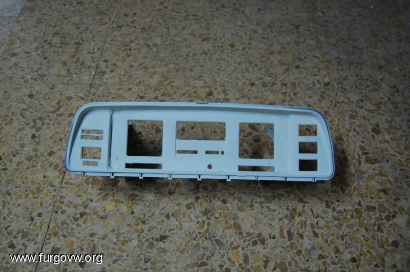

y este es el resultado de como ha quedado a dia de hoy. viendo ahora las fotos en casa acabo de darme cuenta que la esquina superior izquierda segun se ve la foto no esta bien.. por semana mi padre le dara una mano de pintura fina a ver como queda y volveremos a cojer mas faltas.. Es algo que se ve asi que tiene que quedar bien sea como fuere..
Si os fijais, he dejado el cuadro como metido hacia adentro. Esto es debido a que pretendo poner una placa de policarbonato cubriendo los relojes de lado a lado. Asi los relojes quedaran mas o menos estancos sin entrarles porqueria de ningun tipo.
La idea es pintar el cuadro de un gris metalizado oscuro.. algo similar al color titanio que llevan los detalles del interior de mi leon...
