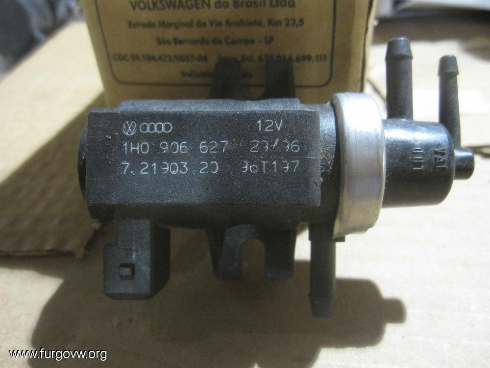

esta es la valvula egr verdad,'''lpor mas q busco no veo el altimetro como me a dicho luis hay algunos modelos q no lo traeny pareceser q el mio no tiene otra cosita tengo tres calentadores para el liquido refrijerante q ago los anulo o los conservo?' para q cija temperarura el agua rapido?? gracias

Cita de: thc en Febrero 06, 2014, 16:33:59 pm
Eso es la N18 que controla la EGR.
Cita de: thc en Febrero 06, 2014, 15:14:53 pm
Eso es Sensor de temperatura de adamisión G72 y presion de aire de la admision G71 van juntos desde el 99. Antes del 99 el G71 iba dentro de la centralita con el tubito de presión que entra dentro. Eso cambió al sacarlo de dentro de la centralita y lo colocaron ahí.

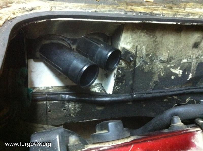

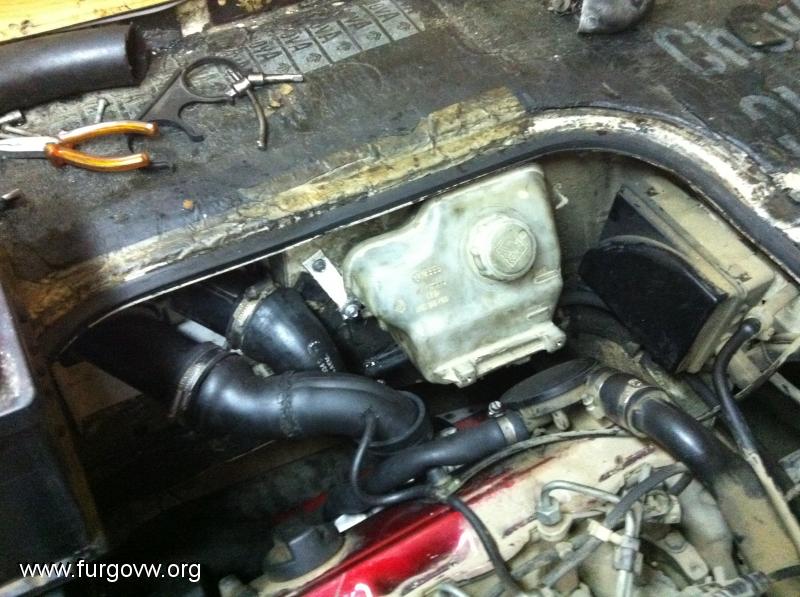

aqui les dejo una foto de como monto los intercooler en los tdi-m utilizo el radiador de un renaul 19dti del 98 scenic megane,y va perfecto para el tdi electronico lo rediseñare para darle mas tramo para evitar futuros problemas de soble presion como tubo luis[/img]

La sobrepresión se produjo por que la geometría del turbo estaba agarrotada por suciedad, es mas, yo creo que el hecho de que los tubos sean mas cortos y de mas diámetro ha hecho que el motor tenga mayor rendimiento.
Estoy de acuerdo contigo conservar toda la instalación es una aberración,hay un montón de cosas que te complican el cableado.

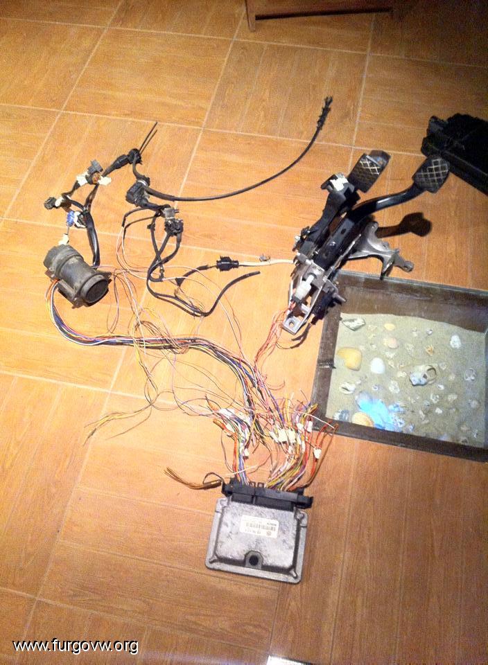

chavales  ya lo tengo todo listo a falta del inmo q e decidido desactivarlo ,es la manera mas sencilla no?' dspues de limpiar la instalacion la verdad q se ven pocos cables ,como en la foto de luis,una pregunta luis tu no as soldado los cabkles no?? los pusistes con una ficha verdad,yo los voy a soldar y lo voy a poner tal cual ,la ficha del vagcomer al quitar el inmo como lo instalo hay algun esquema  yo tengo una foto por hay haber si esta en lo cierto gracias
No es mas grande el que mas espacio ocupa si no el que mas vació deja al marcharse
thc
thc

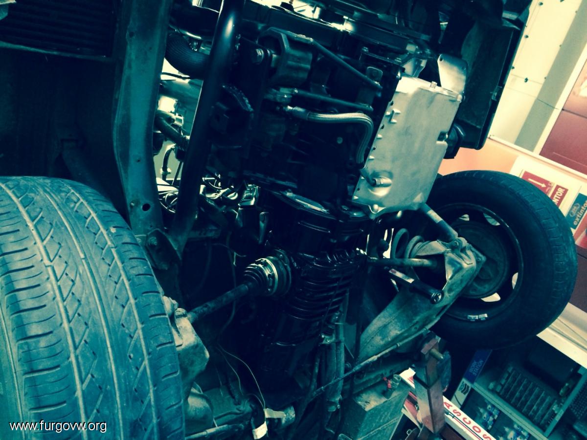

aqui una fotillo  ya me queda soldarla en el coche para distribuir bien las cosas ordenaditas  .palmas .palmas .palmas .palmas y esperar q tido baya bien el inmo lo desactivo

los pedales los tengo hay para tener seguros los sensores y no estrabiarlos jejeejje de hay a la furgo mañana voy a por la ficha del caudalimetro q esta jodida y a por la del vagcom
