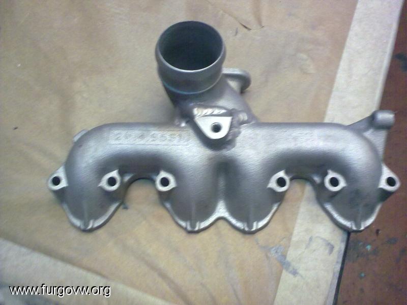

Leyendo por el foro, encontré esta modificación del colector de admisión. De esta manera creeis que podría seguir el portafiltro de aire en su posición original? Se ve acortado y mirando al frente, como el original de la T3. Qué tipo de soldadura recomendais para que quede seguro y que no se note? Para decidir a dónde se podría llevar.
